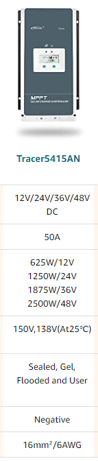

    Hab gerade noch den EPEVER entdeckt: https://www.amazon.de/dp/B07R7CY4NZ
    Der müsste doch auch passen oder? Kaputt gehen die nur, wenn die Eingangsspannung überschritten wird, oder?
    Was passiert, wenn der Ausgangsstrom überschritten wird?
    dann regeln die einfach ab und du verschenkst halt ein paar Watt was in der Regel nicht weiter schlimm ist.
