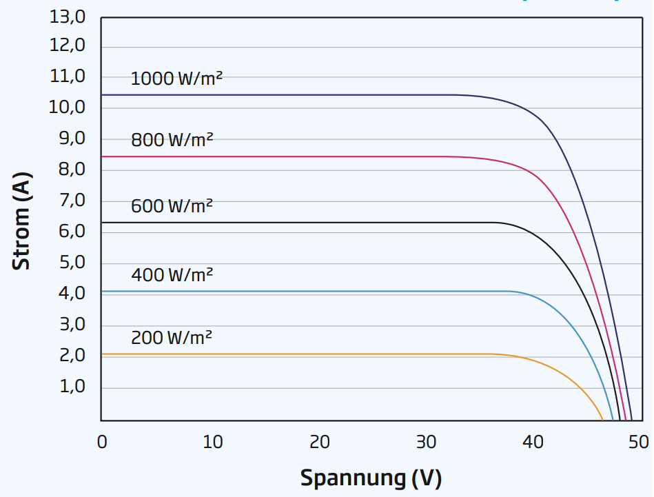

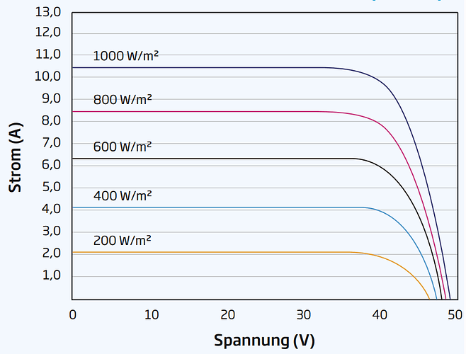

Was passiert bei unterschiedlicher Panelausrichtung Ost / West wenn morgens Ost voll bestrahlt wird 1000W/m2 und West vielleicht 200W/m2.
Addieren sich die Ströme bis z.b der Wechselrichter begrenzt auf Imax ?.
Kommt der MPPT außer Tritt (da die I-V Kurve des PV Moduls fast ne gerade ist bis Ummp) und die geringe Bestrahlungsstärke von dem einen Modul den Regelkreis aus tritt bringt.?

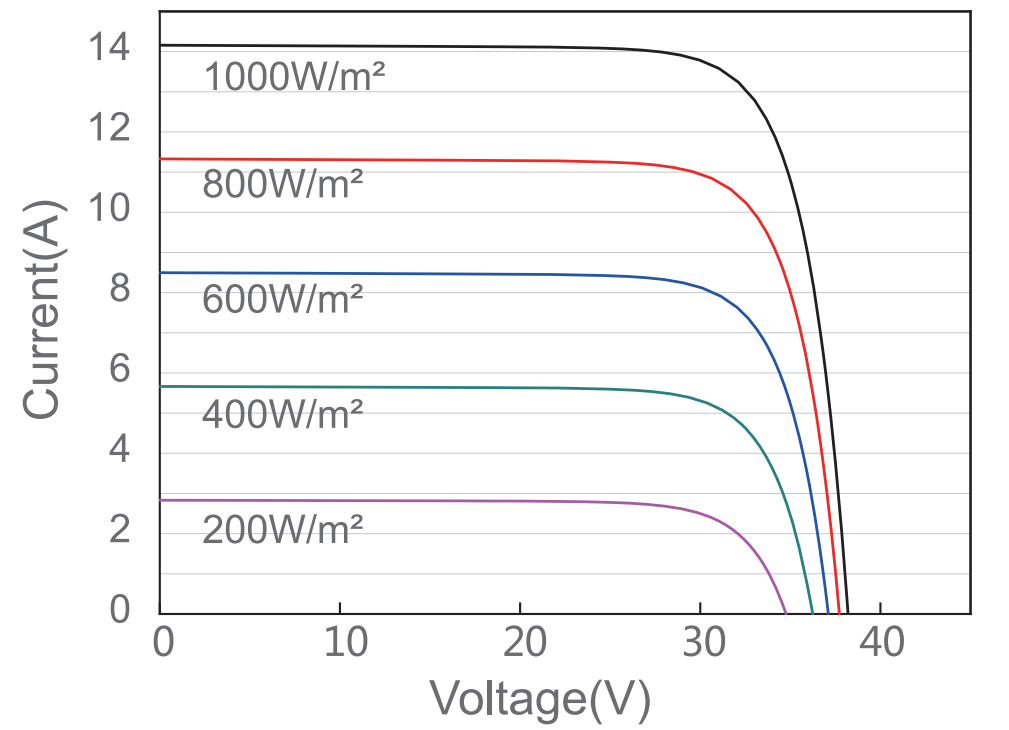

Was passiert bei unterschiedlichen PV Modulen gleiche Richtung die beide einzeln betrachtet unterhalb der Limits Uoc, Isc etc des Wechselrichtes sind aber deren daten Uoc, etc um sagen wir mal 10-20% abweichen. Falls das geht wirds bestimmt nicht so gut wie zwei gleiche sein, muss es aber auch nicht.
Ich habe schon mal hier irgendwo gelesen das die nicht Abweichen sollen, dabei wurde es aber nicht erklärt warum. Es ist nicht immer der Fokus auf den Maximalen Ertrag.
Z.b. du bekommst geschenkt 1 Module mit 15% Abweichung aber in den Limits des Wechselrichters.... die du dann paralell zu einem vorhandenen Modul an einen MPPT mit y-kabel hängst. Wenn das geht ist das billiger als eins zu kaufen.
