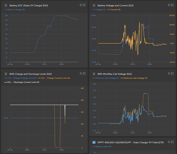

Liebe Community,
ich habe mir im Victron VRM Monitoring die Min/Max Zellspannung (max: 3,65V; min: 3,4-3,45V --> 0,25V Differenz) bei voll geladenen Akku (BMS überträgt auch 0A Ladestrom) angeschaut. --> Ich habe das Gefühl, dass das balancing nicht richtig funktioniert oder eine Zelle defekt ist.
Mein System: 3xMultiplus 2 + Victron RS Laderegler + Amy Akku mit EVE Zellen und Seplos V3 BMS bestellst Ende 2023, im betrieb seit Frühling 2024.
Was sagt ihr dazu? Hier ein Screenshot vom Victron VRM Monitoring:
eine Zelle haut nach oben ab. Vielleicht hat die eine Macke oder ist einfach kleiner als die anderen. Ich habe auch eine Zelle, die immer früher nach oben abhaut. Das sehe ich jetzt nicht als sonderlich wild an.
Ich würde dem BMS jetzt nach dem Winter einfach mal 4-6 Wochen Zeit geben, um das auszugleichen. Währen des Winters wo die Akkus nicht voll werden, laufen die Zellen einfach auseinander. Als Ausgleich könnte man im Winter die Batterie auf minimum 80% stellen, dass die doch ab- und zu mal voll geladen wird, und die einzelnen Zellen nicht ganz so auseinanderlaufen.
Das Balancing im Seplos ist langsam, reicht aber üblicherweise aus, wenn die Zellen gleich sind. Gib dem Akku ein paar Wochen Zeit. Worst case, kann man dem Akku nachträglich einen Balancer hinzubauen.

Ich würde dazu noch empfehlen, den Ladestrom mal auf 50A zu begrenzen. Wenn der Akku so schnell vollgepresst wird, dann hat der Balancer kaum Zeit zum Ausgleichen weil der Akku so schnell "rand voll" ist dass der Ladestrom noch während des Balancierens zu stark zurück geht. Das erkennt man an der Stelle der Kurve an der die Zelldifferenzen wieder auseinander laufen, ca. 16Uhr.

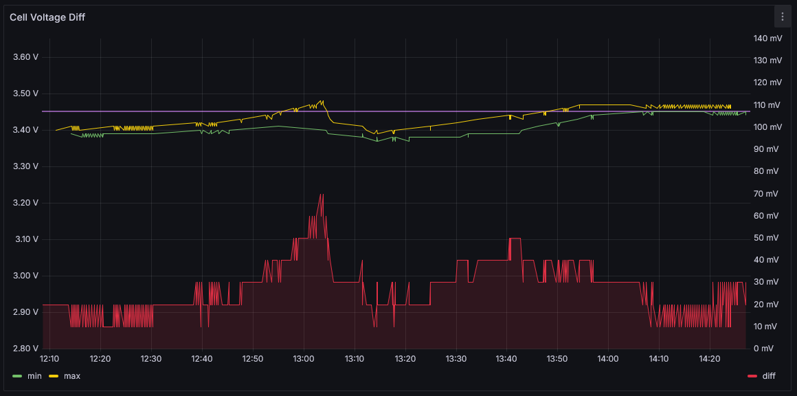

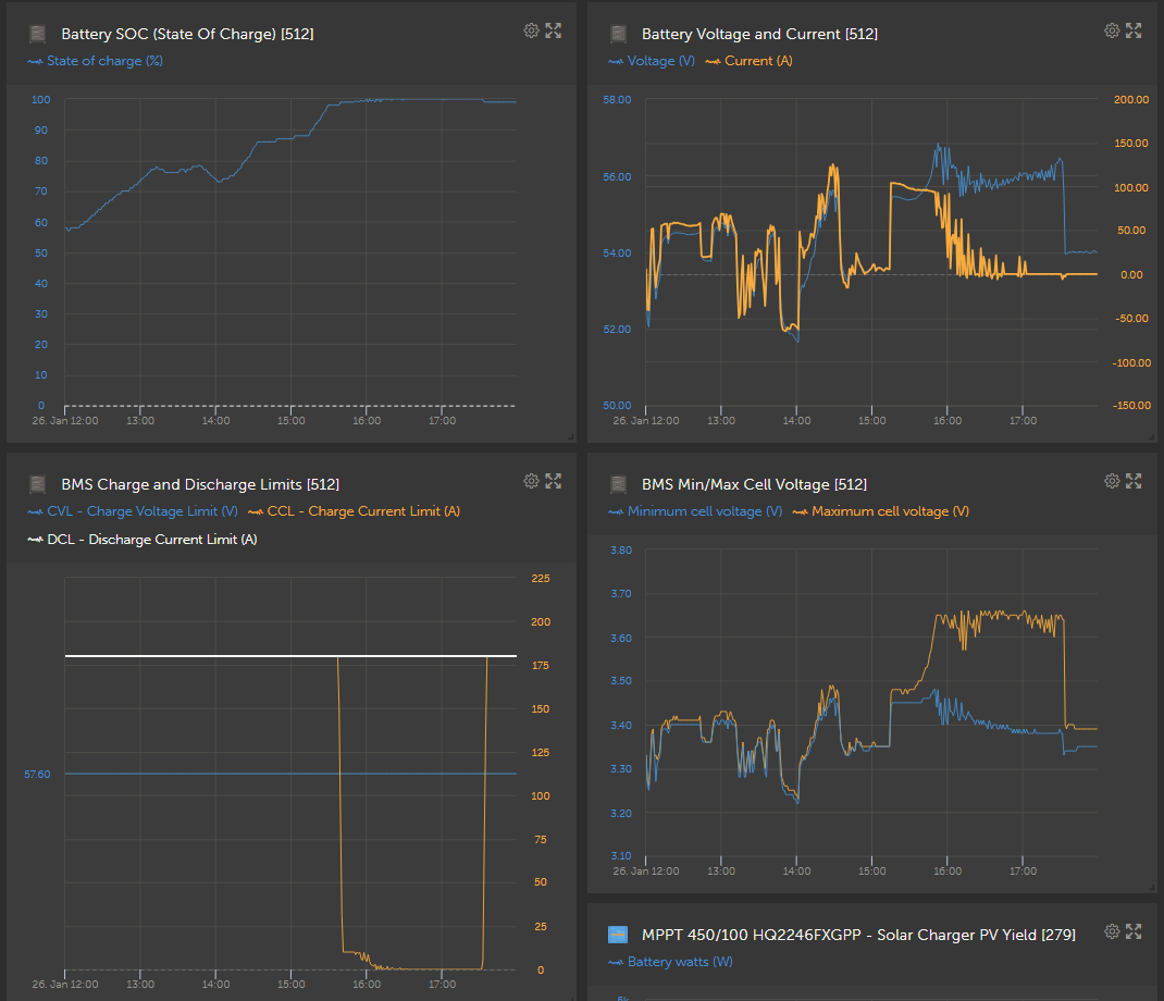

Ergänzend dazu könntest du ja noch mal in den Zeitbreich von 12 - 18Uhr rein zoomen damit man mal besser sehen kann wie lange die 100A Ladestrom zum ende hin fließen.
Danke @hf_spsler für deine Antwort.
Die 100A Ladung ging 30 Minuten lang. Ist das gut/schlecht? Wenn schlecht: kann man beim Seplos BMS den Ladestrom bei hohem SoC begrenzen?

Nein Schlecht erst mal nicht weiter, die Zellen vertragen 0,5C (~140A) Dauerladestrom. Aber durch das mit 100A bis nach ganz oben laden ist das Spannungsniveau so schnell hoch dass der Balancer nicht hinterher kommt.
Indirekt ja. Du stellst im SEPLOS den overvoltage alarm auf 3,45V pro Zelle bzw. 55,2V fürs Pack. Der Alarm löst nichts weiter aus, wird nur im Venus OS angezeigt. Aber er begrenzt den Ladestrom auf 10A - das verschafft dem Balancer mehr Zeit.
Um überhaupt erstmal in eine gute Richtung zu kommen kannst du den Gesamtladestrom über DVCC im VenusOS auch auf z.B. 50A begrenzen, das ist dann nicht SOC abhängig sondern generell.
Hier siehst du, wenn die violette Linie (3,45V) das erste mal überschritten wird und die gelbe Linie abfällt, wie der OvervoltageAlarm die Ladestrombegrenzung auf 10A setzt. Und die Zellspannungen steigen dann langsamer an und der Balancer kann mit mehr Zeit ausgleichen.
