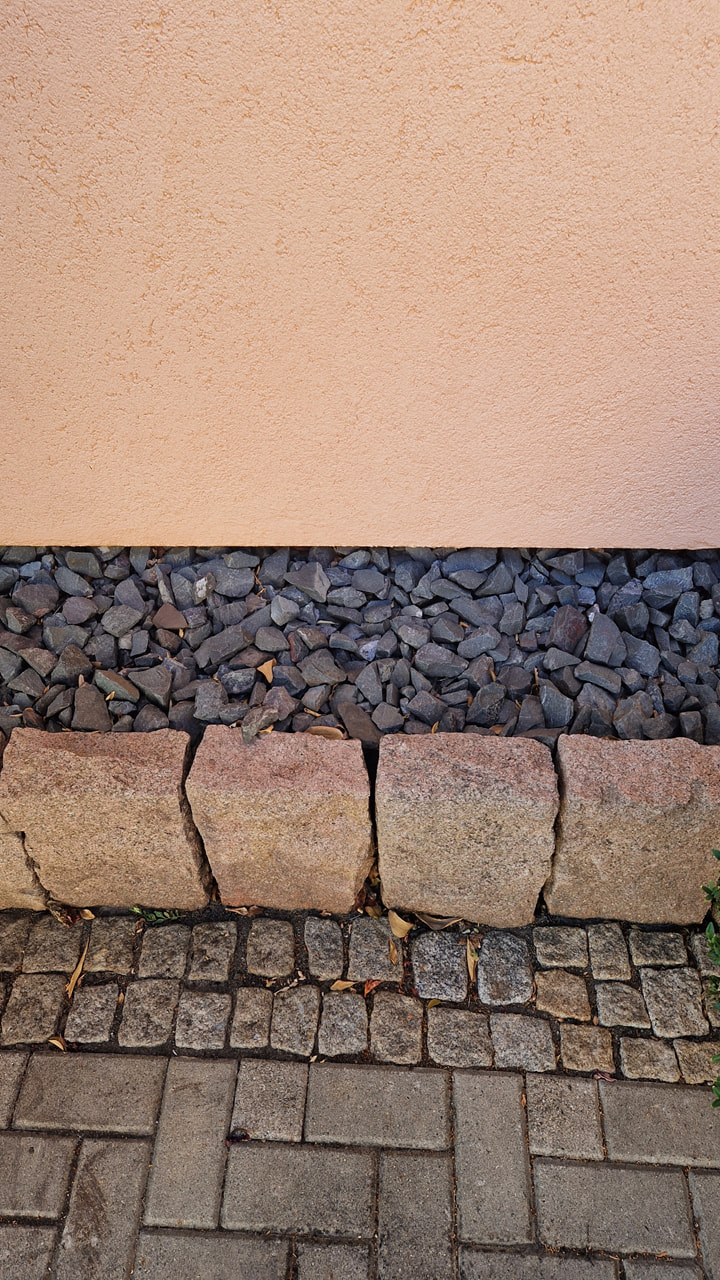

Die Außengeräte sollen vor eine Hauswand in meinem Innenhof. Ich habe vor der Wand einen hochgelegten Streifen mit grobem Schotter (siehe Bild), der bis zur Drainage nach unten geht (ca. 1,50m). Davor sind Granitsteine als Einfassung in Magerbeton gelegt (kein Fundament drunter).
Die Klima Außengeräte sollen mit 15-20cm Abstand von der Wand auf den Schotter gesetzt werden (bis zur Vorderkante der roten Graniteinfassung sind es ca. 40cm). Vor die Graniteinfassung würde ich noch auf die Breite der Geräte (2x 930mm) und ca. 20cm nach vorne die kleinen Granitpflastersteine,
Pflastersteine entfernen und ein Fundament gießen (80cm tief?!). Auf das Fundament mauere ich dann mit kleinen Granitsteinen bis auf die Höhe der roten Graniteinfassung hoch. So weit mein Plan.
Wie bekomme ich am besten eine vernünftige Fläche als Auflage, wo der Schotter ist? Schotter entfernen und ein Streifenfundament als Auflage gießen? Wenn ja, wie tief sollte ich mit dem Fundament nach unten? Das Außengerät selbst würde ich dann auf eine Bodenkonsole/Dämpfungssockel aus Gummi setzen.
Was meint ihr, wie ich das am besten mache? Vielleicht gibt es ja noch bessere Vorschläge...
Soll halt auch einigermaßen vernünftig aussehen und passend sein.

Hallo ,
das Fundament muss auf festen Boden . Dein Schotter ist kein Fester Boden .
Also ein Fundament bis in der Tiefe von 1,5 Meter . Ich würde Faserbeton nehmen .
Sprich Fertigmischung + Faser , hat jeder größere Baumarkt , muss für Fundamente geeignet sein . Dadurch braucht man kein Stahl als Bewährung verbauen . Den obersten Teil mit Granitsteinen mauern wobei ich die Dübel tief in Beton setzen würde , nicht in den Granitsteinen . Darauf den Gummiteil .
Gruß Eckard

Ich würde mich auch schwer tun, den Schotter auf 1,50m nach unten zu entfernen und dann ein so großes Fundament zu gießen. Außerdem ist am Grund ja das Drainagerohr, was ich ja wahrscheinlich nicht mit Beton übergießen sollte. Der Aufwand wäre so schon enorm.

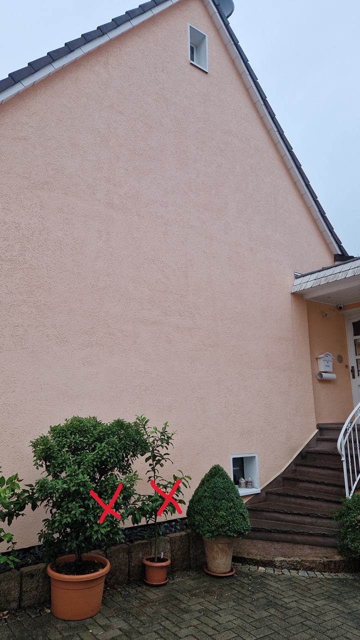

Anbei nochmal ein Bild der Hauswand. An die Wand schrauben mit einer Konsole wäre sicherlich möglich (die beiden Aussengeräte sollen bei den XX hin - Pflanzen bitte wegdenken :wink: ), auch wenn ich ein EPS WDVS habe. Das sollte dann mit entsprechenden Dübeln (Fischer Thermax) wahrscheinlich gehen.
Vielleicht doch einfacher als auf den Untergrund zu stellen. Muss mal überlegen...
Oder noch wer eine weitere Idee/Meinung?

Ich glaube anschrauben wäre doch die beste Option, weil weniger aufwendig und es mich eigentlich auch nicht stört in die Hauswand zu bohren. Muss dann nur mal überlegen wie hoch ich sie hänge und wo ich die Kernbohrung (die Leitungen für beide Geräte sollen durch ein Loch) am besten setze, damit es optisch am gefälligsten aussieht.

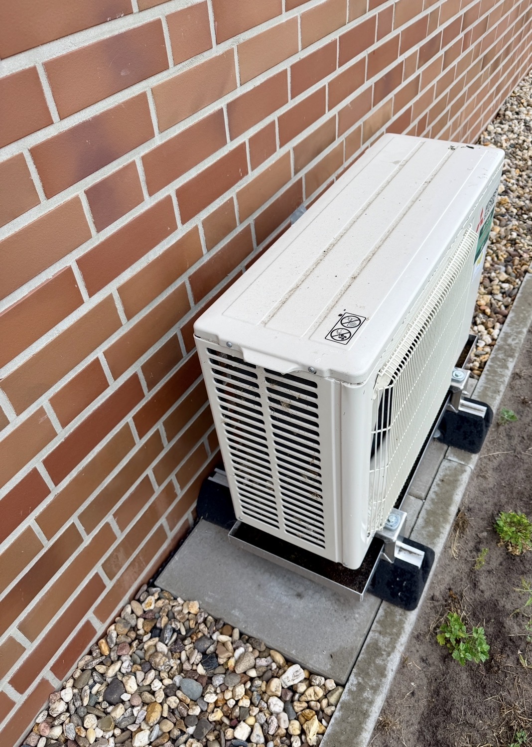

Unsere Fachfirma hat es folgendermaßen gemacht. Kies raus, Betonplatte rein, Klima drauf. Für mich ist das AG zu weit an der Wand, aber laut Fachfirma ist das in Ordnung.
So 7cm sollten es schon sein, besser 10-15 cm. Ein paar cm Platz hättest du ja noch, insofern die Kälteleitungen das hergeben.

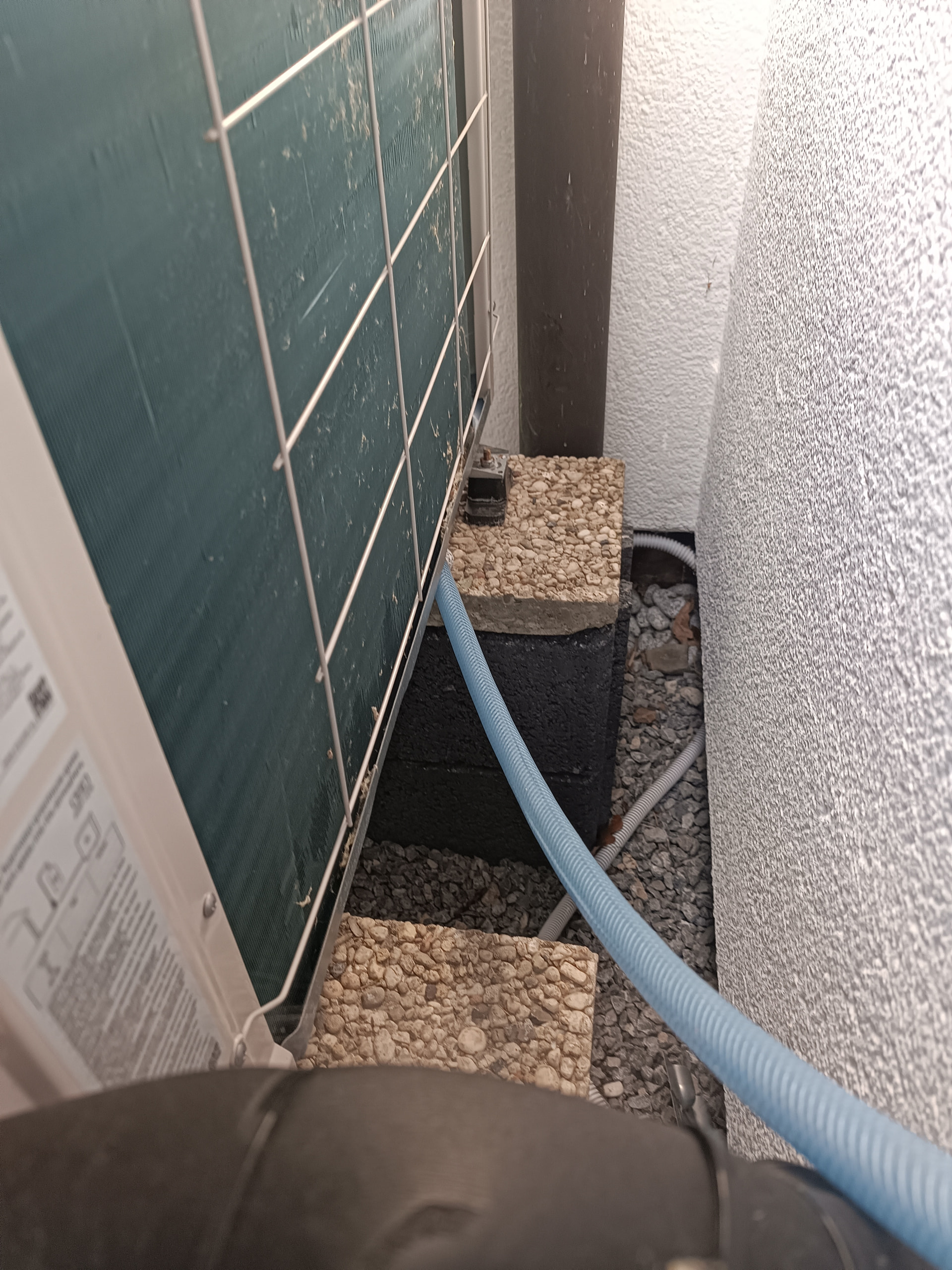

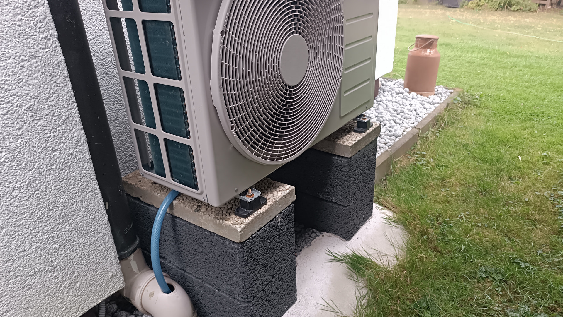

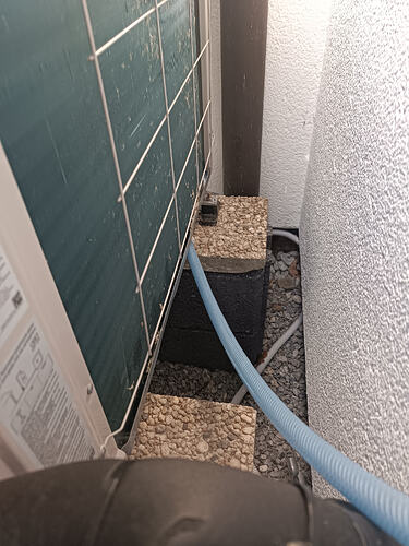

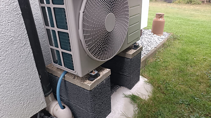

Ich hab das für ein 7kw Außengerät so gelöst:
Schotter entfernt, pro Seite 2 Pflanzsteine (25*50cm) und eine alte Waschbetonplatte obendrauf. Davor zur Sicherung gegen Verrutschen ein bisschen Betonestrich. Hatte aber von vorneherein etwas mehr Platz an der Stelle, weil da keine Rasenkantensteine verlegt sind, da dort mal eine große Regentonne stand.
Das Blaue - ist das der Kondensatschlauch vom AG? Und das funktioniert im Winter?
Nein. Das ist der Kondensatschlauch vom Innengerät. Das Außengerät tropft einfach in den Kies.

Danke für die Erläuterungen und klingt für mich logisch. Ich habe mich jetzt entschlossen, die Geräte an der Wand zu befestigen und damit habe ich keine Probleme und Aufwand mit der Fundamentsache. Ganz so hoch, werde ich die Geräte aber nicht hängen (schätze so 50-60cm über Boden), was aber mehr aus optischen Gründen ist. Grundsätzlich würde die erhöhte Anordnung ja auch alle grossen LWWP treffen, die ja fast immer Bodennah installiert werden. Wird wahrscheinlich auch schwer, so einen großen und schweren Kasten auf 1-2m Höhe zu montieren. Wie immer, muss man gewisse Kompromisse machen.
