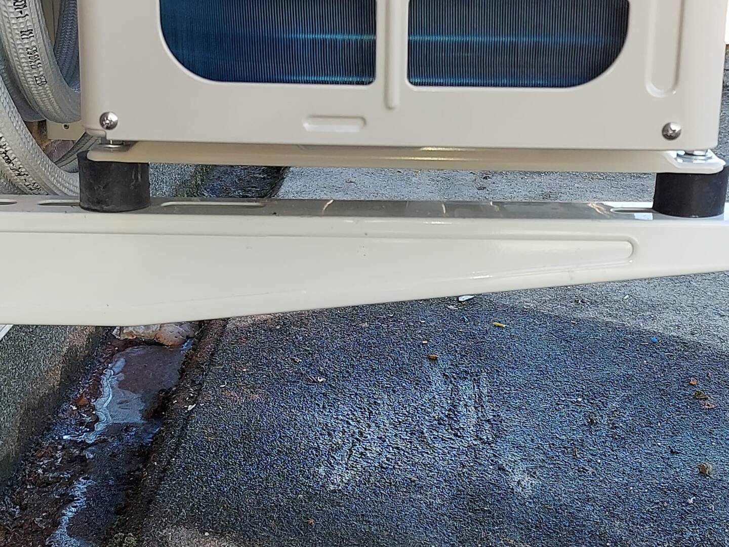

ich habe seit letzter Woche eine AOYG 30 KBTA 4 mit vier Inneneinheiten ASYG/07/12/14 KGTB von Fujitsu als meine neue Heizung. Mit der Heizleistung bin ich sehr zufrieden aber ich habe zwei große Probleme damit die ich gestern dem Installateur geschrieben habe aber trotzdem hier mal diskutieren möchte.

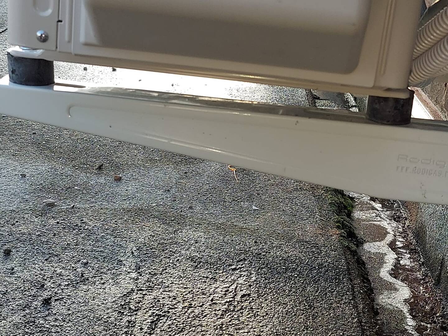

Ich habe ein Reihenendhaus und and der Giebelwand sind noch Garagen. An dieser Giebelwand, über der Garage, hängt die Außeneinheit an der Wand mit einem Träger. Das ist auch die Außenwand des Wohnzimmers und des Schlafzimmers. Das blöde ist, ich kann die Ausseneinheit sehr gut brummen hören und wenn sie am Wochenende morgen an geht ist es für mich aus mit schlafen. Komischerweise nimmt meine Frau das nicht so wahr wie ich aber ich kann sie auch auf der gegenüberliegenden Seite des Hauses in einem anderen Zimmer hören. Das surren der Inneneinheiten macht mir nichts aus.
Ich hoffe das der Installateur da noch was machen kann (z.B. andere Vibrationsdämpfer oder so), anderenfalls wird es für mich schwierig.

Da lässt sich durch bessere Dämpfer in der Regel viel erreichen. Ein Shop, der hier schon besprochen wurde, wäre https://www.ace-ace.de
Auch wichtig: Die Leistung des Gerätes begrenzen, je höher der Kompressor dreht, um so stärker können die Störgeräusche werden. Schau mal, ob du sowas wie ECO oder SILENT auf der Fernbedienung findest.

Kommt jetzt vielleicht nicht so gut rüber, aber ich würde mir so eine Kiste nie an die Hauswand hängen. Daß sich da Schwingungen übertragen, ist eigentlich klar. Hätte die nicht auf die Garage gekonnt?
Ich habe meine auf einem Balkon stehen, selbst von da wird bisschen was ins Haus gekoppelt. In dem angrenzenden Raum wohnt grad niemand, deswegen gehts. Aber auf Dauer müßte ich das besser hinkriegen.

Auf die Garage war leider nicht möglich da es sich nicht um meine Garage handelt, sonst wäre sie auf der Garage gelandet. Es blieb leider nur die Hauswand. Der Installateur will heute neue Vibrationsdämpfer anbringen. Mal schauen was es bringt.

So extrem würde ich das nicht sehen. Es gibt genügend glückliche Split-Besitzer, die ihre Anlage an die Fassade genagelt haben. Haben wir auch gemacht. In der Übergangszeit war das bei uns völlig unproblematisch. Jetzt bei ordentlich Kälte drehen die Ventilatoren der Außengeräte auf hohen Drehzahlen, da wird ein wenig von ganz tiefen Frequenzen eingekoppelt. Da ist es die Frage, wie empfindlich man ist. Und ich denke auch, dass mit besseren Dämpfern noch viel verbessert werden kann.

Ja klar, das war etwas pauschal. Wenn ich eine ältere Hütte mit recht massivem Gemäuer hätte, vor allem keinen Porenbeton, hätte ich mich wohl anders geäußert. Es geht -wie immer in diesen Fällen- um Massenverhältnisse und Federsteifen. Ich kenne aber meinen Bau und da gilt das gesagte uneingeschränkt. :wink:
Der Installateur ha gestern neue Puffer installiert und es scheitn viel besser zu sein, genaueres kann ich erst am Wochenende sagen wenn ich versuche auszuschlafen :slight_smile:
