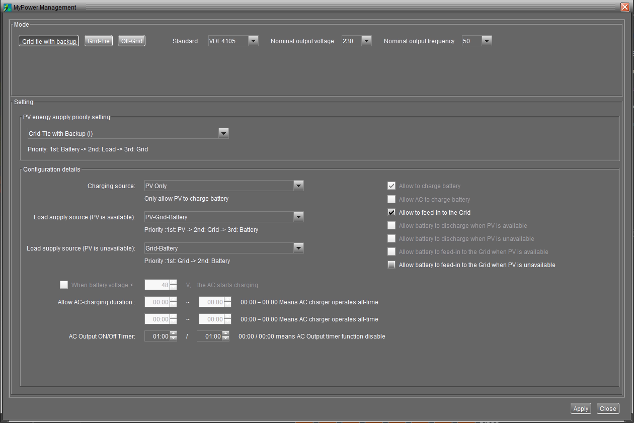

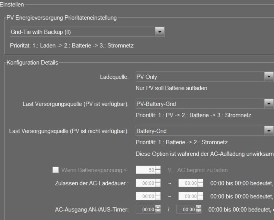

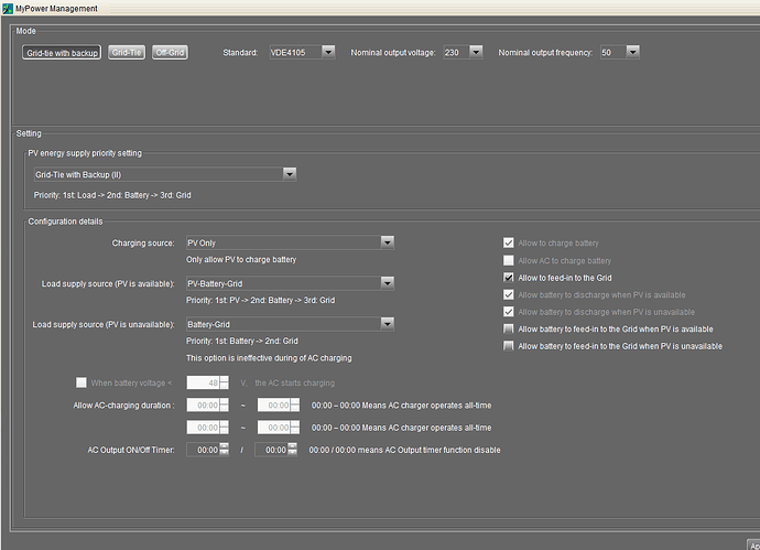

ich habe seit neustem einen FSP PowerManager 5kw installiert. Der Akku ist auch von FSP (MES PS5120E). Habe an dem PowerManager die Dual Modbusbox an welcher das EMeter und das BMS angeschlossen ist. Im Display vom Wechselrichter wird auch "ec-on" und "li-bat" angezeigt. Jetzt bin ich aber so langsam am Verzweifeln.
Er lädt den Akku so gar nicht, egal wie er eingestellt ist (außer ich erlaube ihm das Laden des Akkus über AC). Das einzige was er macht ist ins Netz einzuspeisen je nach dem was der EMeter ihm befielt. Am Lastausgang habe ich nichts angeschlossen.
Kann hier jemand Unterstützen?
Anbei noch die Screenshots meiner Einstellungen.
Danke

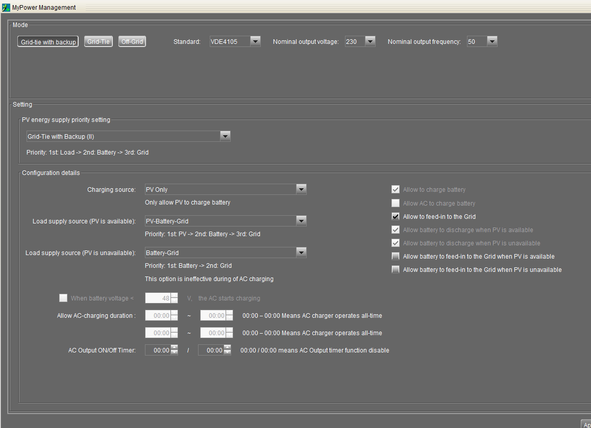

Grid with backup || verwenden
prio PV, Batt, Netz
dann sollte es klappen
Vielen Dank, habe ich so übernommen.
Melde mich die Tage ob es funktioniert.

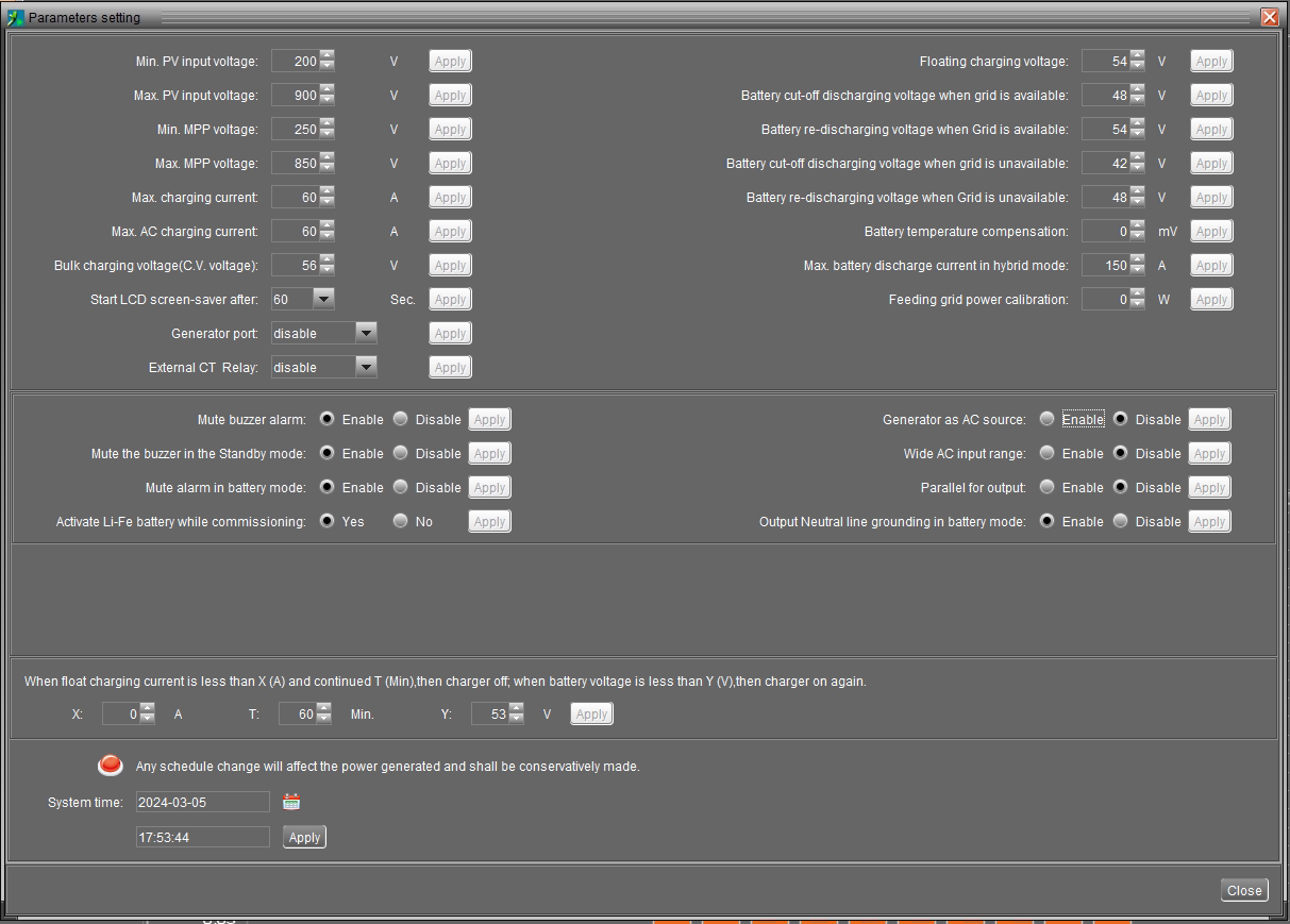

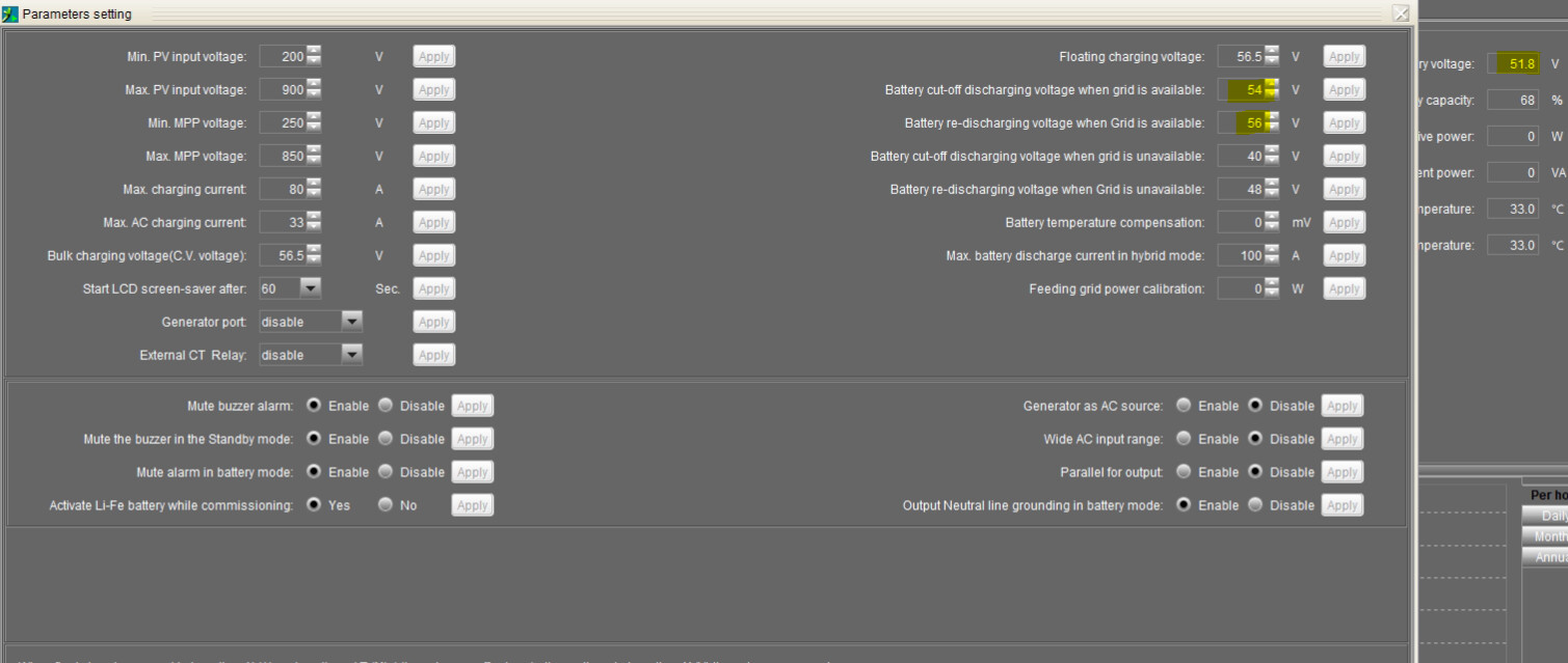

Und zwar kann man irgendwo einstellen wie viel Restkapazität er noch im Akku belassen soll? Würde gern meine Heizung an den Lasten Ausgang Anschließen und für den Blackout fall gewappnet sein. Habe noch einen großen Switch am laufen worüber verschiedene PI´s über POE versorgt werden, da wäre das ganz schön wenn auch die weiter laufen würden.
Derzeit zieht er meinen Akku bis auf 8 % Leer, und dadurch wird dann auch ein Fehler im Display angezeigt denke ich.
Vielen Dank schon mal :blush:

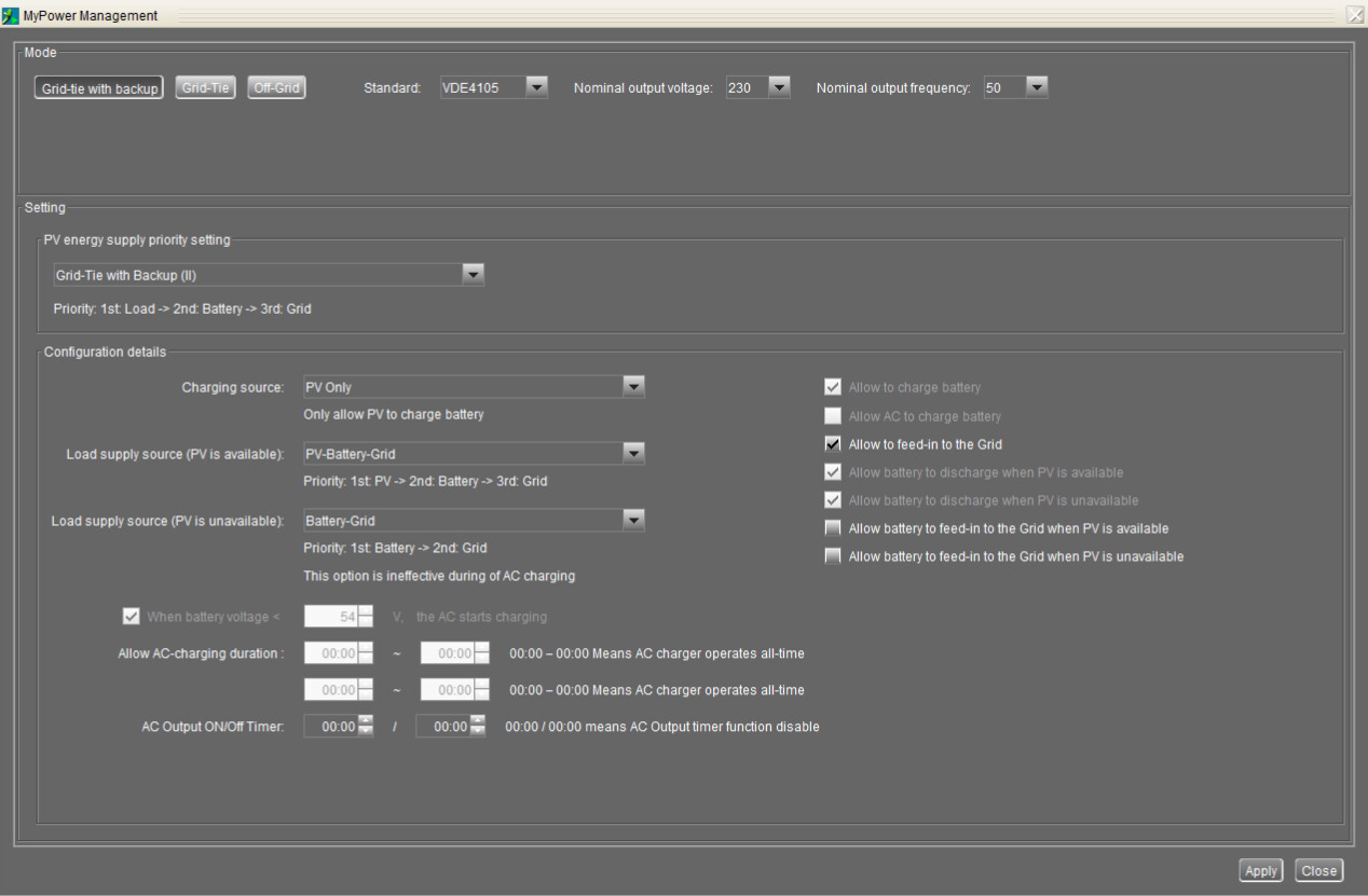

Dein letztes Bild vom 1. Post rechte Seite pos 2 und 3 für Netz 2 wie weit er entläd und 3 wann er wieder entladen darf. 4 und 5 bei Netzausfall
bei 48 v läd er immer etwas nach weil der WR nur vom Akku lebt und nicht vom Netz. Ist ne schutzschaltung kannst auch nicjtbverstellen

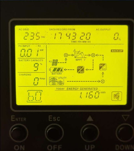

so richtig scheint es leider noch nicht zu laufen. Am 08.03 also Freitag war sonniges Wetter, es schien alles wunderbar. Der Wechselrichter hat das Haus auf +-0 Watt Verbrauch gehalten und ein wenig eingespeist (Was ja nicht schlimm ist, Anlage ist angemeldet). Der Akku wurde bis auf 49 % am Abend geladen aus PV.
Gestern also Samstag (regnerisch) hat er den Akku etwas entladen (wer weis für was) bis er nur noch 20 % hatte am Abend. Heut früh (Sonntag) schaue ich auf den Wechselrichter und der Akku hat nur noch 6 % und er lädt den Akku gerade aus dem Netz.
Kann sich jemand das Verhalten von dem Teil erklären?? Einstellungen habe ich so wie @silvio beschrieben getätigt.
Danke schon mal.
Funktioniert doch alles normal. Bei Sonne Haus 0, Akku wird geladen Rest Ins Netz. Keine Sonne Strom aus Akku ins Haus bis leer. Akku zu leer <48v Läd er aus dem Netz den Akku nach. Der Wr lebt nur vom Akku er bezieht seinen Eigenverbrauch nur vom Akku.
klingt für mich alles logisch. Der akku dient als zwischenspeicher. Wenn du den für Notfall haben willst musst dem WR sagen wann er aufhören soll ihn zu entladen 2. Zeile Entnahme stop bei xx V

Dein WR hat nen Eigenverbrauch der liegt irgendwo bei 120w da ist der Akku zu klein für das was du vor hast. Akkus voll Akku abschalten.
meiner entzieht 4-5 A ab 22Uhr über Nacht bei 600Ah im Akku ist mir das egal. Bei dir sieht da die Rechnung etwas anders aus
