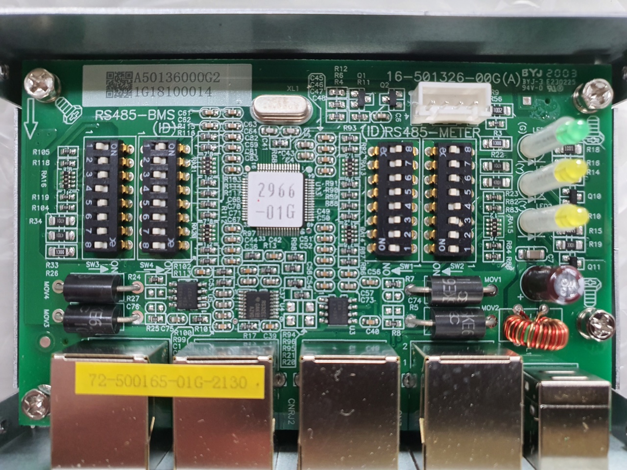

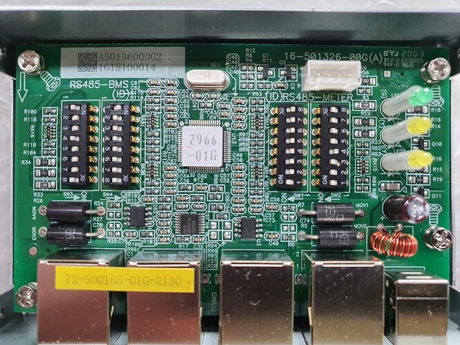

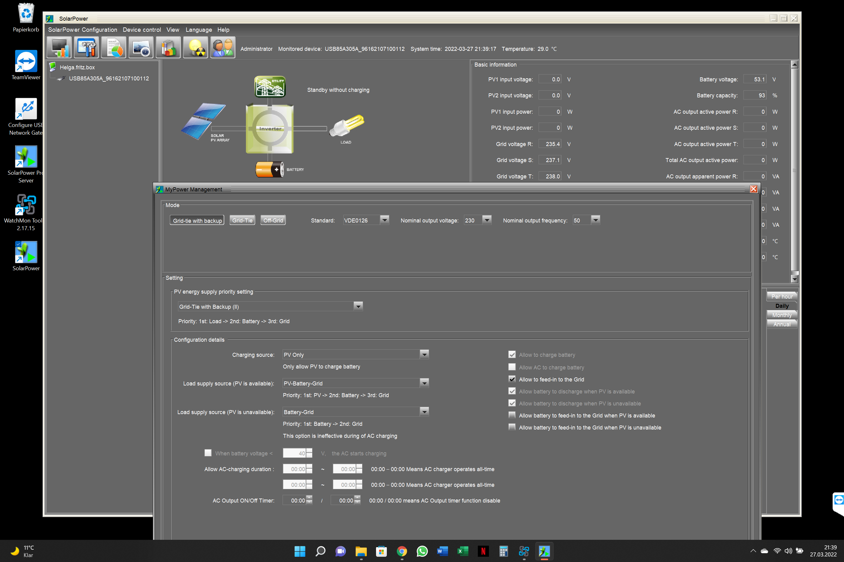

gestern habe ich die ersten 5kWh meines Akkus in Betrieb genommen. Dachte so Plug & Play und die Einstellungen in der Software auf Grid-Tie with Backup 2 eingestellt. Aber es ging nicht. Als es dunkel wurde hat der WR dem Akku keinen Strom entnommen sondern stand auf Standby without charging.

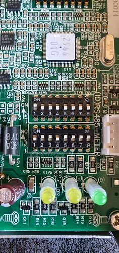

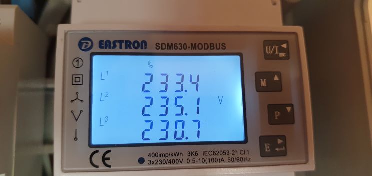

Heute habe ich dann nochmal die Einstellungen im Energy Meter und die Dipschalter der Modbus Box kontrolliert und nach Anleitung eingestellt. Bei den Dipschaltern war tatsächlich ein Kinken drin. Jetzt habe ich auch das Telefonhöhrer Symbol im Display des Energy Meters. Trotzdem schiebt der WR keinen Strom aus dem Akku nach.
Anbei noch drei Bilder.

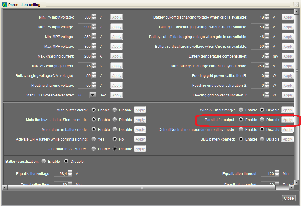

das Problem hat sich heute mit Hilfe des Supports geklärt. Die Lösung ist ebenso trivial wie bescheuert.
Die Option "Parallel for output" muss auf Disable, die Dipschalter müssen wie im Bild zu sehen, obwohl ich der Meinung bin, dass das so nicht korrekt ist weil das laut Anleitung die Einstellung für den Ein-Phasen-Betrieb ist. Habe aber den 10kW WR... :?
Und die allerwichtigste Info, die nur auf einer Zettel-Anleitung (nicht in der Bedienungsanleitung) so nebenbei erwähnt wurde: Der UBS Port am WR darf nicht belegt sein, wenn die RS232 Schnittstelle benutzt werden soll. Ich hatte permanent den Laptop per USB angeschlossen um Daten mitzuloggen... Also kein Wunder das es nicht ging.
Seitdem ich die Einstellungen entsprechend angepasst hatte funktionierte die Anlage wie sie soll.

Ja, genau. Die Box hat vier RJ45-Buchsen.
eine RS232 für den WR
zwei RS485 für das Energy Meter und eine weitere Modbus Box (falls man Parallel Betrieb von mehreren WR möchte)
eine weitere RS485 für das BMS
Ich kann die Bedienungsanleitung einscannen und schicken. Falls jemand Interesse hat PM an mich.
Habe jetzt noch in der Box den DIP Schalter 1 von SW02 auf Off gestellt, wie es in der Bedienungsanleitung beschrieben ist für die 3~ WR.
Im Display des WR erscheint übrigens die Meldung EC-ON1 oder EC-ON2 wenn die Kommunikation zum Energy Meter steht.

@stefan-b habe dasselbe Problem. Wo ist denn die Einstellung Paralell for Output?
Liebe Grüße
@jamarg1202
Hallo, Sorry für die späte Antwort. Hatte Probleme mit dem neuen Forum und dem alten Login. Nun geht's aber.
Die Funktion Paralell for Output ist über die Software SolarPower und PC/Laptop zugänglich.
In der Software als Administrator anmelden, Device Controll --> Parameter Settings
