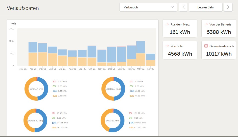

Ich habe zwei Multi3000 auf einer Phase, damit komme ich im 4 Personen Haushalt incl. WP Trotzdem noch deutlich unter 200KWh Netzbezug im Jahr.

Ich habe zwei Multi3000 auf einer Phase, damit komme ich im 4 Personen Haushalt incl. WP Trotzdem noch deutlich unter 200KWh Netzbezug im Jahr.Hallo! Deine Zahlen sind interessant - kannst Du den Monat Dezember auswerten und hier posten? In welcher Region wohnst Du? Danke - Andre

Du möchtest wissen wo im Winer der Strom her kommt?Ich habe zwei Multi3000 auf einer Phase, damit komme ich im 4 Personen Haushalt incl. WP Trotzdem noch deutlich unter 200KWh Netzbezug im Jahr.Hallo! Deine Zahlen sind interessant - kannst Du den Monat Dezember auswerten und hier posten? In welcher Region wohnst Du? Danke - Andre
Ich habe eine BHKW, aber kein AC gekoppeltes sondern ein DC gekoppeltes mit einem 100A 48V Generator
Das erklärt einiges - mich hat schon gewundert, wo Du soviel Sonne herbekommst.Du möchtest wissen wo im Winer der Strom her kommt?Ich habe zwei Multi3000 auf einer Phase, damit komme ich im 4 Personen Haushalt incl. WP Trotzdem noch deutlich unter 200KWh Netzbezug im Jahr.Hallo! Deine Zahlen sind interessant - kannst Du den Monat Dezember auswerten und hier posten? In welcher Region wohnst Du? Danke - Andre
