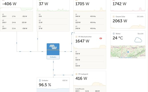

Vorweg zum Stand der Dinge. Ich betreibe eine PV Anlage mit drei MP II 3000 48 in 3N~, als Laderegler zwei MPPT 250/85 mit insgesamt 20 Modulen zu 410W belegt, zwei Batterien LIFOPO4 mit je 16s 280 Ah ohne Datenanbindung. Am AC out hängt noch ein Fronius Symo 5.03 mit 12 Modulen zu 400W und mein gesamtes Haus als Last.
Jetzt mein Problem: Da es mit dem deutschen Steuerrecht immer bekloppter wird, habe ich nach weit über einem Jahr nach Inbetriebnahme immer noch keinen Einspeisevertrag, hatte ich in einem früheren Beitrag schon einmal beschrieben.
Jetzt sehe ich als Möglichkeit, meine Einspeisung zu begrenzen. Nach Auskunft eines Mitarbeiters von Mitnetz vor einigen Tagen bekomme ich trotzdem so ein IMSYS zum Horrorpreis dann aber ohne Einnahmen. Ich trage mich mit dem Gedanken, meine Einspeisung auf nahe Null zu begrenzen. Wenn ich nichts für meinen Strom bekomme, muß ich auch nichts verschenken. Mein Problem ist jetzt der Symo. Wie bekomme ich das Teil ähnlich den MPPT von Victron dynamisch abgeregelt ? In den Einstellungen des Symo unter EVU Editor hatte ich die dynamische Begrenzung auf 3500W eingestellt und die Steuerung per Modbus aktiviert. Leider tut sich nichts, als die maximale Erzeugung des Symo auf eben diese 3500W zu begrenzen. Hat noch jemand eine Idee ?

Klar können die Beiden direkt miteinander, sind inzwischen per Ethernet verbunden. Das Cerbo kann den Symo lesen und auch mit einrechnen, aber nicht abregeln. Als ich das erstmals in Betrieb genommen hatte, konnte man den ESS und Assistent für PV Wechselrichter gleichzeitig installieren, jetzt geht nur noch eines von beiden.

Genau so hatte ich es eingestellt. Gerade nochmals alles durchgesehen, die letzte Position mit der Priorität hat scheinbar gestern das FW Update geändert. Da aber der Netzbetreiber keinen Zugriff hat, dürfte das ja nicht stören.

Probier mal am Multi aux1 (Disable feed in) zu Brücken, eventuell steuert er dann den Fronius runter…
Vielen Dank an alle
Problem hat sich erledigt. Nach einem Neustart aller Komponenten mit vollständiger Stromabschaltung funktioniert es jetzt.
