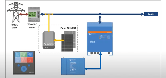

Ein Powermeter das mit der Steuerung (cerbo GX) sprechen kann welche den Muliplus Anspricht benötigst du auch noch.
lg
Für eine Solaranlage brauchst du sowieso einen neuen Zähler. Vermutlich eine Moderne Messeinrichtung (MME) bei einem erwarteten Stromverbrauch von 6000 kWh/ Jahr.
Ich messe meinen Verbrauch mit einem EM24 der direkt hinter den Zähler angeschlossen wird. Zur Steuerung des Energiespeichersystem (ESS) verwende ich ein Cerbo GX.
Bei mir reicht ein Multiplus. Ich werde jedoch kein Auto laden. Da musst du wissen welche Verbräuche du hast.

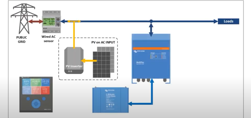

Welches Gerät muss ich nun noch von Victron haben um diesen Batteriewechselrichter dazu zu bringen nur in der Nacht Strom aus der Batterie abzugeben und am Tag zu laden wenn mein Fronius Strom liefert?
Ich weiß das es was mit dem Energy Storage System (ESS) zu tun hat der den Strom überwacht und hier mit dem Victron verbunden ist.
Bevor Strom aus dem Netz gezogen wird schaltet der Victron auf.
Danke für eure Hilfe.
EM24
Cerbo GX
MK3 USB Adapter
Hast du ein BMS?
Als BMS nehme ich das JK-BMS und eine Aktiv-Balancer.
Welches der 3 brauche ich und wo wird das angeschlossen?
EM24
Cerbo GX
MK3 USB Adapter
Ok, habs verstanden.
Ich brauche alle 3.

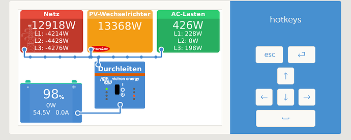

Nun meine Fertige Anlage
17,85 KwP SÜD 45 Grad
EM24
Fronius Symo 20.0-3-M
Victron Multiplus 2 48/5000/70-50
Raspberry PI 4 8GB mit Venus OS
42 Panels Jinko Solar JKM425N-54HL4-V
AKKU:
16s 230 EVE
JKBMS b2a24s20p mit Display, Schalter und RS485
Angeschlossen an Venus mittels dbus-serialbattery und RS485. Ausgelesen durch Homeassistant
Angeschlossen an MQTT mittels ESP32, welches sich mit Bluetooth verbindet und alle Daten an den MQTT-Broker sendet.
Anzeige in Homeassistant, Grafana und Venus OS.
Seit 2 Tagen kein Kohlestrom und kein Atomstrom aus Frankreich, wobei wir in SH sowieso führend sind im Wind.
