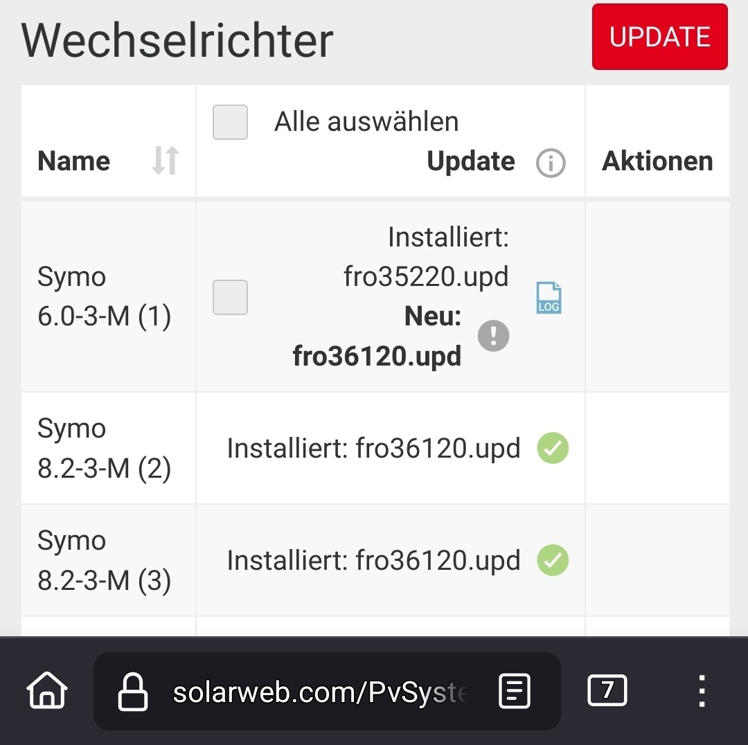

Ich betreibe 3 WR von Fronius (1x Symo 6.0, 2x Symo 8.2).
Der älteste WR ist 10 Jahre, der jüngste 6 Monate.
Beim letzten Update hatte ich es im Solarweb unter Komponenten angestoßen, dann wurden 2 aktualisiert, einer nicht.
Nun kam wieder ein Update und seit ca. 1Monat stoß ich das regelmäßig an und keiner wird mehr geupdatet.
Sind alle per LAN mit meiner Fritzbix 7590 verbunden.
Muss man irgendwelche Ports öffnen oder gibt es noch einen Trick, wie ich die Updates durchführen kann?

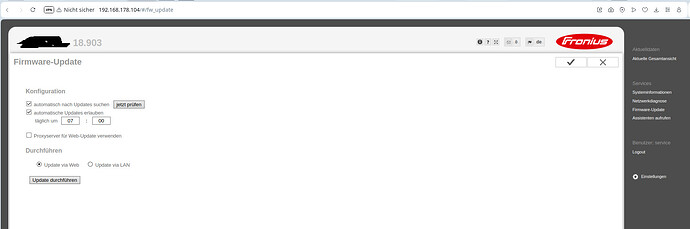

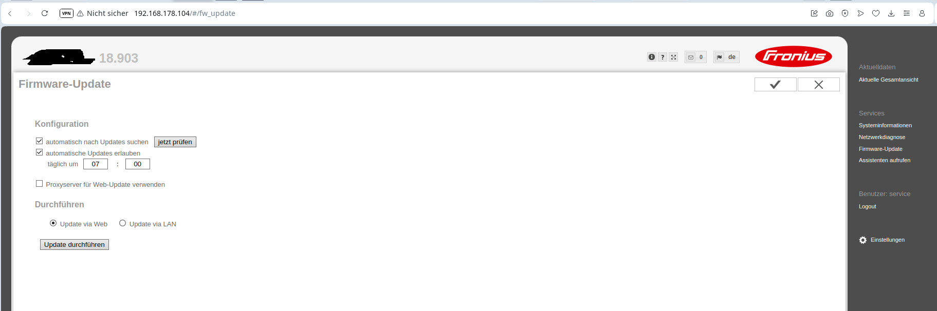

Schon mal das Update runtergeladen und mit der Arbeitsoberfläche des Wechselrichters installiert?
Nein,das habe ich noch nicht versucht. Ich werde mal gucken, ob ich so einen alten USB Stick noch rumliegen habe und versuche es händisch am WR aufzuspielen.
Rufe doch einfach mal den WR direkt mit seiner Adresse auf, dort rechts im Menü dann auf "Firmware Update"
Geht leider nicht. Da wird ein Admin-Passwort verlangt. Ich kann sonst alles darüber einsehen.
Ich bin mit dem Service Zugang drin. Den hab ich vom Installateur.
Oder das Admin Kennwort zurücksetzen.

Ich habe von 35220 auf jetzt 36120 aufgespielt.
Die beiden 8.2 habe ich per USB jetzt hinbekommen. Den 6.0 mache ich morgen früh, da der im HWR hängt und die Chefin mich sonst lyncht.
