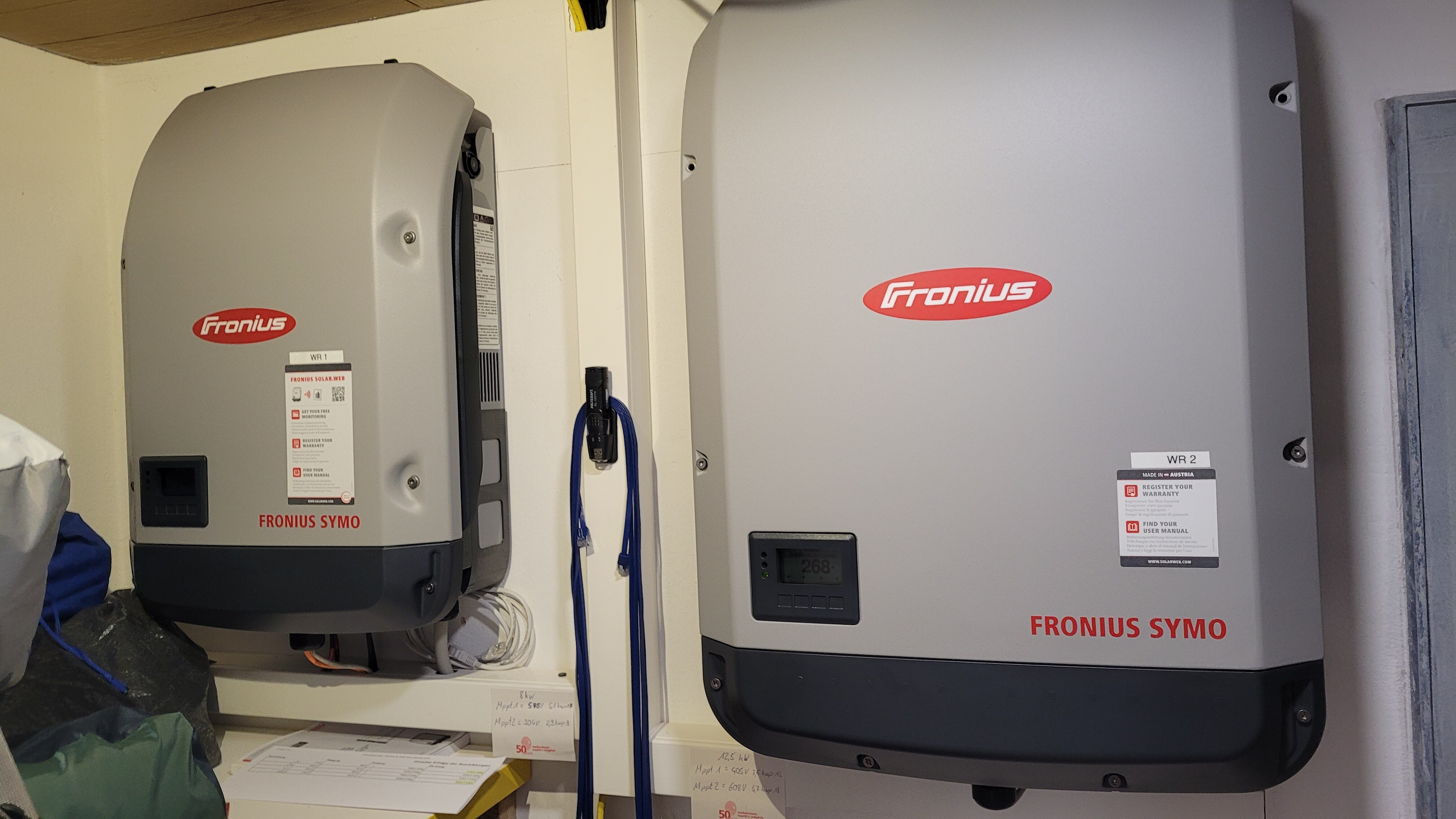

PV Anlage : 21 Kwp Ost/West

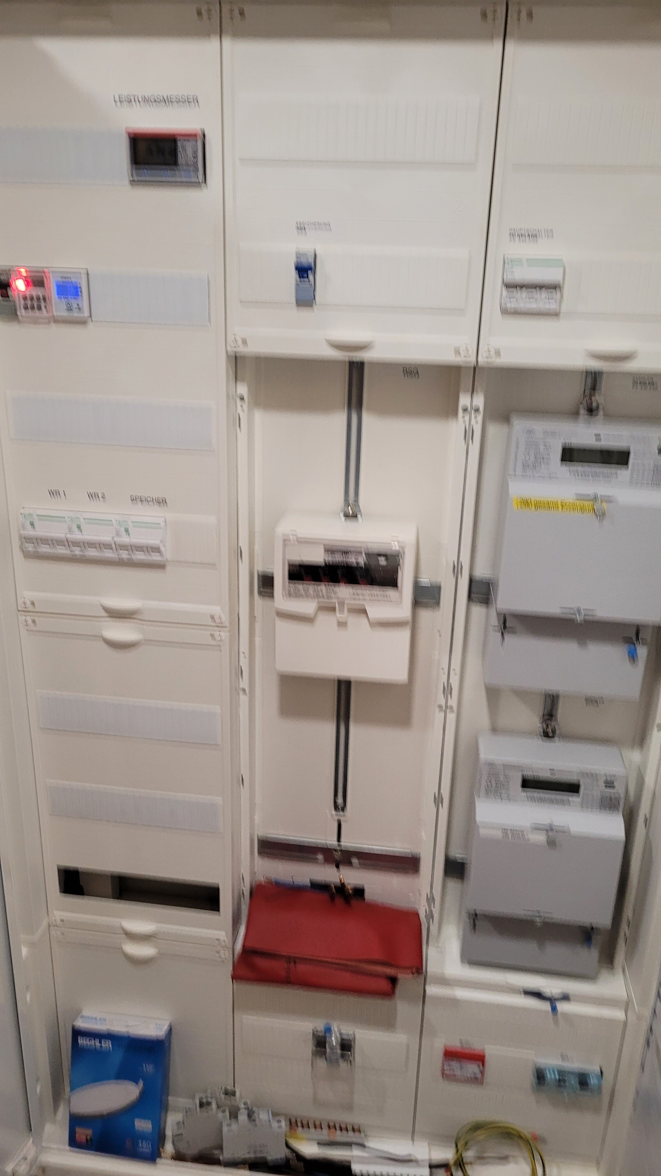

Das ist vorhander Bilder.
Über Hilfe würde ich mich freuen

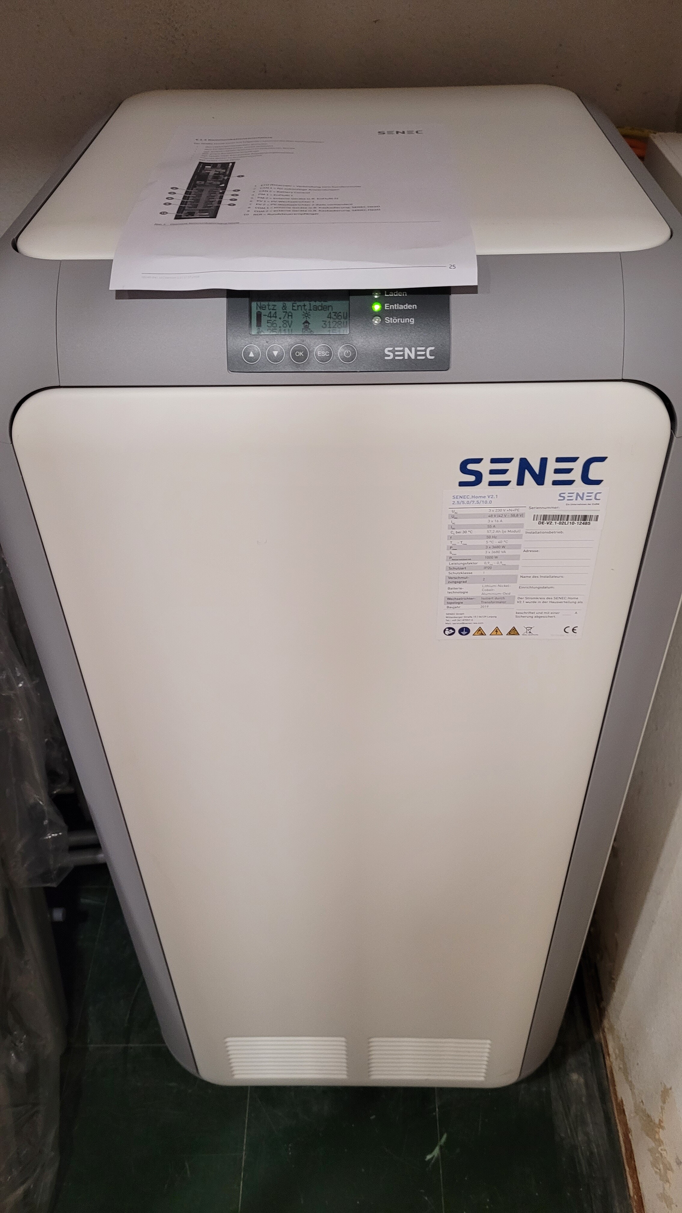

Erweitern möchte ich weil der Senec Speicher nur 2500W ab gibt bei 7,5 kWh Akkugröße und ich mein Eigenverbrauch erhöhen möchte.
Es kommt 2023 noch eine Wärmepumpe und Wallbox.
Im Moment habe ich über Nacht ca. 7,5 kWh aus dem Akku.
Immer wenn ich Koche kaufe ich Strom dazu.
Ich wollte einen LiFePo4 mit ca. 10kWh dazu stellen.
Aber mit dem Fronius kann ich den nicht laden und am Senec geht das auch nicht.

Ich habe auch einen Senec Li2.1, der bis vor kurzem nur 2 Module (5kWh) hatte. Ich habe auch lange nach Lösungen gesucht, aber bei allen was man dazu baut und eventuell auch über Selbstprogrammierung steuern könnte wird keine runde Lösung, da sich der Senec dem eigenen Eingriff widersetzt.
Habe schließlich klein beigegeben und den Senec auf 10kWh aufgestockt. das ändert nichts an der Peak-Abgabeleistung, aber verdoppelt zumindes die Ladeleistung um in der Übergangszeit eine EInspeisen weitgehend zu verzichten.
Im PV-Forum haben einige die Fernabschaltung genutzt um das Ding mit Anwalt zu wandeln und ganz neu anzufangen - das wäre wahrscheinlich die besste Lösung bei deinen Zielen.

Bei aufrüstung auf 10 KW habe ich immer noch nur 2,5 KW Lade/ Entladeleistung. Das braucht schon die Wärmepumpe die demnächst kommt.
Ich hatte schon überlegt einfach 3 Micro Inverter zu nehmen ( 3 Phasen) und damit einspeisen. So wie bei Balkonsolar.
