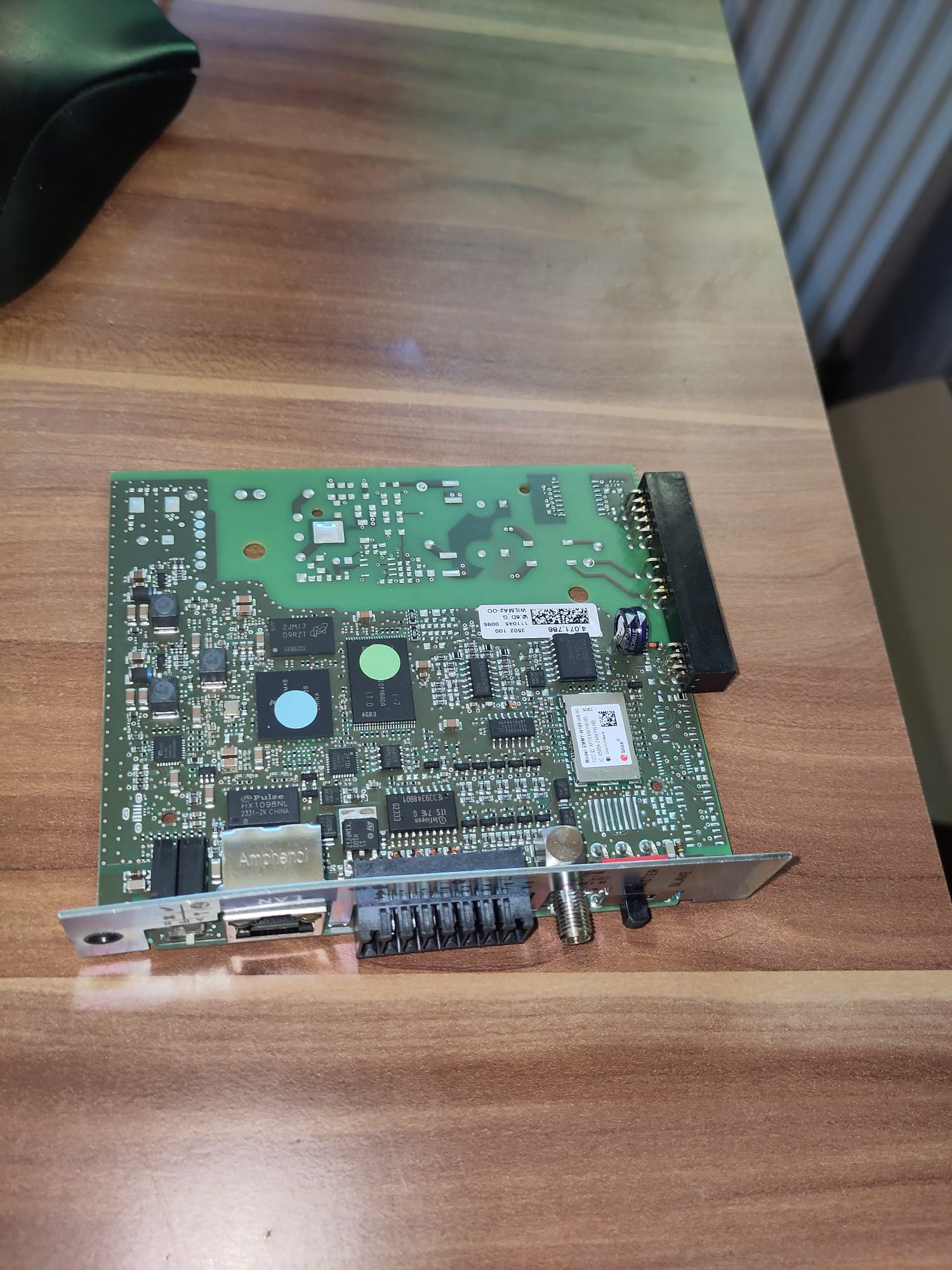

ich habe ein Haus gekauft mit einer alten PV Anlage und 2 IG 30 Wechselrichter. Nun habe ich mir gebraucht über Willhaben einen Datamanager 2.0 gekauft um eine Anlage auslesen zu können.
Leider bekomme ich keine Verbindung hin. Kein Licht leuchtet, keine Verbindung über Lan/WLAN (auch keine Lichter)
Anbei ein Foto des Datamanagers.
Nun meine Fragen:
  • hab ich überhaupt den richtigen gekauft?
  • hab ich die "Jumper" richtig gesetzt?
  • hat noch jemand eine Idee an was es liegen könnte?
  • Muss ich am Wechselrichter etwas einstellen?
lg und besten Dank
Markus

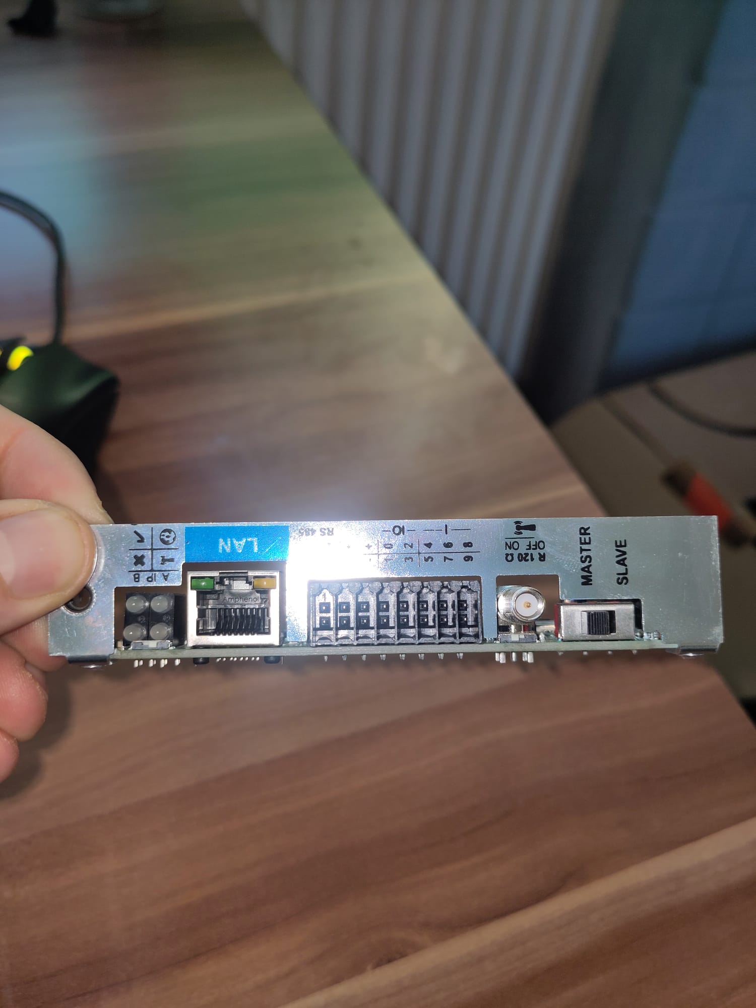

hier noch das zweite bild, durfte nur eines einbinden
Könnte sein, daß das zu neu ist. Die datamanager für IG müßten glaubich mit Netzteil sein
Üblich war die com card und der externe datalogger. Man kann aber auch den neueren externen datamanager an den modbus anschließen. Zum nachrüsten gabs die 4.240.036
