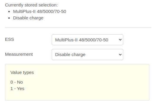

Wenn Du keine Victron-MPPts hast, kann Du auch das Laden des Multiplus per AC und DC abschalten:
Hast Du Victron MPPTs schaltet VenusOS aber nicht nur den Charger, sondern auch die MPPTs ab.
Gab bei früheren ESS Versionen auch "ESS max charge power". Das ist bei Updates aber weggefallen bzw. funktioniert jetzt nicht mehr.
