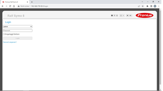

ich habe einen gebrauchten Fronius Symo 6 gekauft und in Betrieb genommen, der WR an sich ist in Ordnung und funktioniert.
Ich habe aber Probleme beim Zugriff auf die Einstellungen.
Wenn ich die IP des WR aufrufe erscheint die Seite hier =>

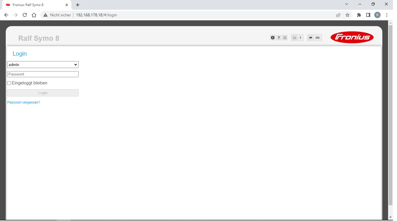

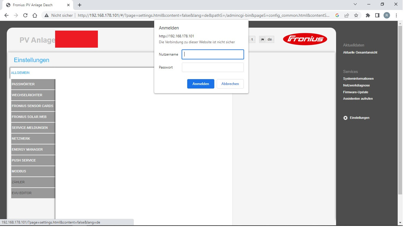

Wenn ich dann auf Einstellungen (oder einen anderen Menüpunkt) klicke dann kommt das hier =>
Egal was ich da eingebe, kommt folgende Seite:
Mein Problem: Ich habe hier kein Passwort für keinen Nutzer. Also keins für User/Service/Admin. Die übliche Vorgehensweise (Challenge-Code auslesen, an Fronius senden, Freischaltcode erhalten) scheint hier nicht zu gehen, da die Option "Passwort vergessen ?" gar nicht erscheint.
Also diese Seite hier (von meinem Symo 8, andere Anlage) sehe ich gar nicht=>
(Hier würde man das mit dem Tagespasswort zurücksetzen können....)
Ich kenne einen Elektriker, der sich damit leider auch nicht auskennt, aber bei Fronius ein Tagespasswort für Today / Todayuser anfordern würde, damit kann man alle Passwörter neu setzen. Uns ist aber nicht klar, wo hier der Benutzer Today/Todayuser und den Freischaltcode dann eingegeben werden muss ?!? In die obige Eingabemaske (zweites Bild) ?
Der Verkäufer des WR kann mir nicht weiterhelfen, der hat leider absolut keine Ahnung und weiss seine Passwörter nicht mehr. Kann mir hier jemand weiterhelfen ?

Servus, aus meinen Erfahrungen funktioniert die Option "Passwort vergessen" nur bei einer Verbindung über den WLAN Access Point.
