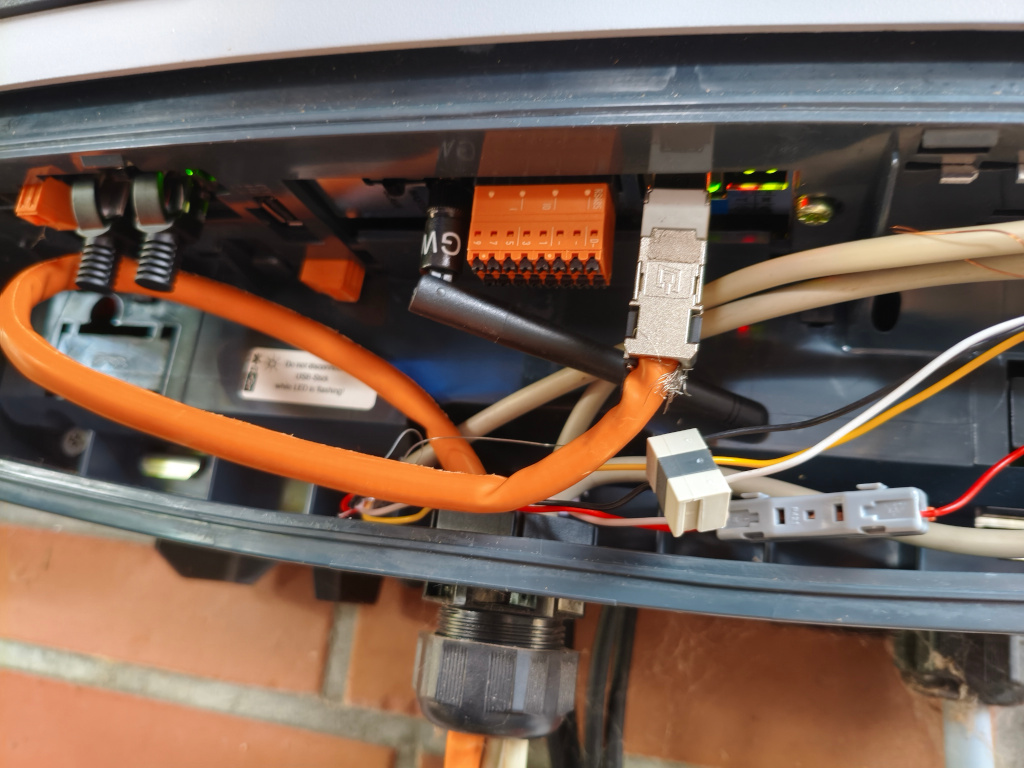

Bei mir ist die Karte nicht verbaut, deshalb die Frage
Das wäre ja seltsam. Ich hab das ganze mal fotografiert.
Den dunkelgrauen Deckel abmontieren (2 Schrauben).
Darunter dann dort wo das orangene Lan Kabel angeschlossen ist.
Die WLAN Antenne ist dort auch zu sehen.
Wenn das wirklich fehlt, dann muss sie nachgerüstet werden.

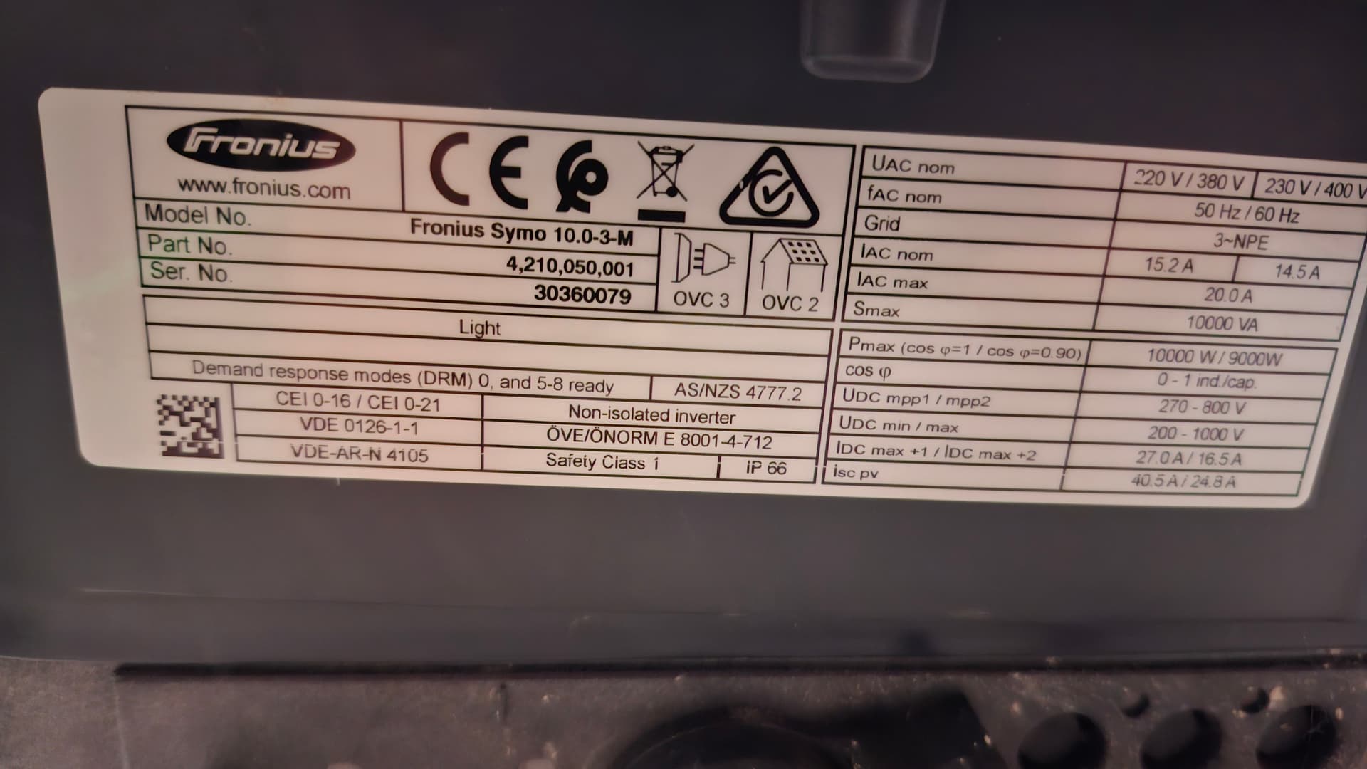

Ich habe mal geschaut. Wenn da wirklich keine Karte drin ist, ist es ein Symo Lite/Light und sollte auf dem Typenschild auch so stehen 1000012690 hosted at ImgBB — ImgBB.

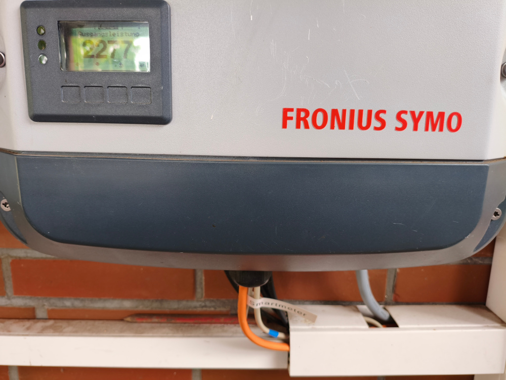

Ach ja Smartmeter hab ich von Fronius verbaut. Das hängt normalerweise im Zählerschrank.
Sollte dann per Kabel mit dem Fronius verbunden sein, funktioniert aber ohne Karte nicht.
Nachgeschaut hatte ich schon, dort ist alles leer, da ist nix eingebaut.
Halten wir fest, diese Karte brauche ich, egal was ich sonst noch vor habe, das Smartmeter alleine würde mir nicht helfen.
Das Typenschild sieht so aus, finde Deinen Hinweis dort nicht, oder meinst Du "Light"? das würde ja Sinn machen:
Jupp, ist ein Lite bzw. Light, da ist Fronius mit dem Namen wohl flexibel.
Alles klar, danke für´s erklären! Wenn man es jetzt liest, springt es ins Auge. Vorher habe ich es nicht gesehen :blush:
