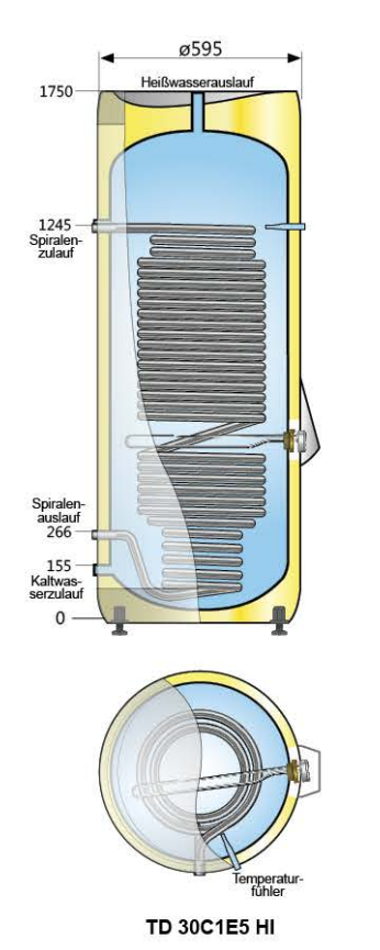

Oder sich von dem ganzen Legionellenquatsch nicht ins Bockshorn jagen lassen und einen superisolierten Voll-Edelstahlboiler installieren und gut ist es.
https://www.rjtec-shop.eu/de/panasonic-paw-td20c1e5-192l-edelstahlboiler.html
Abgesehen davon, daß das Größenverhältnis umgekehrt ist, hat der Hygienespeicher den alles entscheidenden Nachteil, daß dessen Wärmetauscher bei teilentladenem Speicher unten in kaltem Wasser steckt, und der dann eben nicht mehr ausreichend warmes Wasser liefert. Als Kombispeicher mit Heizungs- und Trinkwasserbereich hat sowas sowieso nichts an einer WP verloren.
Nimm entweder einen WP-geeigneten normalen Trinkwasserspeicher, oder eine WP-geeignete Friwa.
