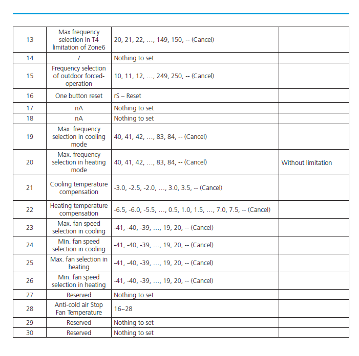

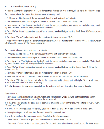

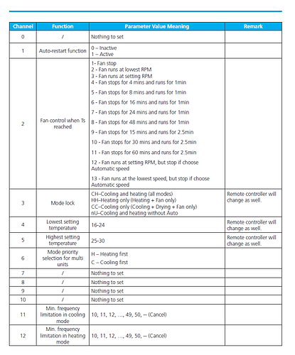

Daher hier nochmal ein ganz großes Dankeschön an Magiaconatus, der in einem anderen Thread Screenshots aus der Installationsanleitung von Midea postete. (Die PDF Version weicht davon etwas ab und erwähnt den wichtigen Schritt 8 beim Parameter ändern nicht)
Es funktioniert genau wie beschrieben, bis auf das Auslesen des aktuellen Wertes. Da wird leider schlicht nichts angezeigt. Parameter ändern funktioniert tatsächlich nur nach vorherigem Trennen vom Netz. Frequenz ändern erfordert das 10-minütige stromlos machen, die Gebläseeinstellung kann aber ohne verändert werden.
Stellt man die minimale Frequenz im Heizbetrieb (Kanal 12) auf 10 (Hz?) ein, können die Anlagen auf ca. 90 W Leistungsaufnahme regeln statt auf 300 W mit den Werkseinstellungen.

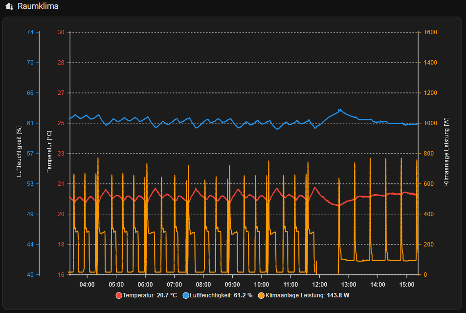

Hier das Ergebnis eines 3,5 kW Geräts im 40m² großen, länglichen Wohnzimmer. Zwei Außenwände, aktuell ca. 12 °C Außentemperatur. Temperatur wird etwas hinter der Raummitte auf ca. 1,5 m Höhe gemessen. Temperaturmessung für die Klima erfolgt mit der Fernbedienung an derselben Stelle. Eingestellt sind 19 °C, automatisches Gebläse und Eco Modus. Änderung erfolgte gegen 12:00 Uhr.
Man sieht direkt, dass die Temperatur viel stabiler gehalten wird und das Gerät seit Änderung der Einstellung kein einziges Mal getaktet oder enteist hat. Ich hatte gehofft der Eco-Modus würde die starken Ausschläge verhindern, aber man kann wohl nicht alles haben :slight_smile: Ob die Anlage damit unter'm Strich wie erwartet auch sparsamer läuft, wird schwierig zu sagen sein, aber zumindest sollte es sich positiv auf den Verschleiß auswirken.

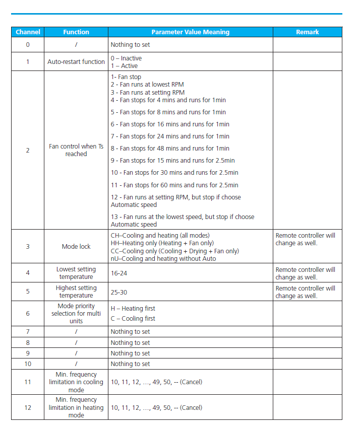

Die Einstellung der minimalen Frequenz hat bei meiner umgelabelten Midea All Easy Pro nicht geklappt, allerdings bin ich nach der "anderen", abweichenden Anleitung vorgegangen.
Die periodischen Ausschläge dürften der Ölrückführung dienen. Diese habe ich im Kühlmodus auch bemerkt, in dem meine Anlage werkseitig bis 80 W heruntermodulieren kann. Im Heizmodus geht meine (bislang) nur bis 280 W herunter, allerdings ohne Ölrückführungsausschläge.
Gerne. Ob es die Oasis Plus ist kann ich nicht sagen. Die wird in der PDF explizit erwähnt, spricht also eher dagegen. Fernbedienung sieht bei mir auch anders aus. Die Bestätigung mit "88" erfolgt bei mir auch nicht, aber das CS ist zu sehen. Ich weiß aber nicht aus welchem Dokument die Screenshots waren.
Versuch es mal mit dem 10 Minuten stromlos machen nach der Änderung.

Ich wollte darauf hinaus, dass bei meinem Modell ja die Einstellung abweichend von der PDF ist, in der die Oasis Plus erwähnt wird. Die Frequenzeinstellung ist bei der laut Dokument auch nicht verfügbar, funktioniert bei mir aber.
Interessant, dann hast du noch ein weiteres Dokument. In diesem häufig herangezogenen steht von der Nichtverfügbarkeit der Frequenzeinstellung nämlich nichts.
Das meinte ich. Doch, ich denke die Bemerkung auf Seite 22 in rot "Data in red is not valid for OP series." meint Oasis Plus.

Vielleicht hilft die „Follow-me“-Funktion, bei der die Fernbedienung als Raumtemperatursensor dient, bei den Temperaturschwankungen. Wenn jedoch selbst bei 90 W die Temperatur im Raum steigt, ist dein Heizbedarf einfach zu gering. Stelle die Fernbedienung neben dein Raumthermometer, richte den IR-Sensor auf das Gerät und beobachte, wie sich die Temperatur verändert.

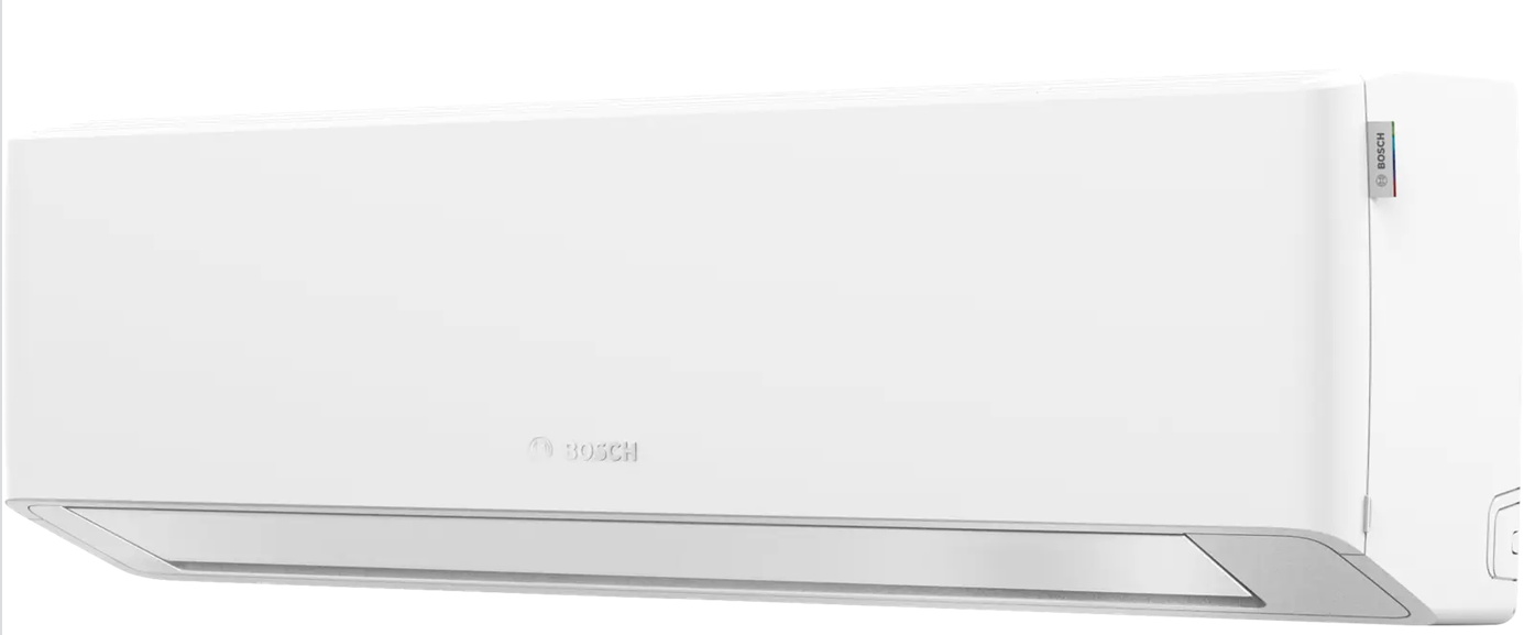

Ich bin mir nicht sicher, ob es sich um ein „Oasis Plus“-Modell handelt. Die Vorgängergeneration hatte ein Außengerät mit 32,3 kg. Dieses Außengerät mit 30,x kg ist nach meinen Recherchen einzigartig bei Bosch. Kein anderes Gerät der Marke Midea verwendet diese Konfiguration. Aber ich freue mich trotzdem, dass es funktioniert – viel Spaß damit!
Danke. Die Fernbedienung ist bereits für follow-me platziert, geht aber nicht in allen Räumen. Aber auch ohne ist es schon 100 Mal besser als mit den Werkseinstellungen. Vielleicht schafft es ja irgendwann jemand das IR-Protokoll zu knacken und ich kann mir einen Sender bauen, der der Anlage andere Temperaturwerte füttert. Vor einem Jahr klappte es noch nicht die Signale der Fernbedienung vernünftig zu lesen, habe seit dem aber nicht wieder recherchiert.
Außeneinheit keine Ahnung. Ich dachte erst die Inneneinheit wäre den Infini Geräten ähnlich, jetzt habe ich aber ein Oasis Plus Modell gefunden, das den Bewegungsmelder nicht hat. Gerade eben anders genug um nicht als Klon durchzugehen :grinning_face_with_smiling_eyes:
Die technischen Daten der Außeneinheit stimmen fast, aber nicht exakt überein. Vielleicht haben sie da tatsächlich was gemacht.
Weißt du aus welchem Dokument die Screenshots kamen, die du gepostet hast?
Sie stammen aus dem Wartungshandbuch von Raynor/Raynor Pro. Bitte beachte, dass einige Wartungseinstellungen neu sind und nur beim Raynor funktionieren.
