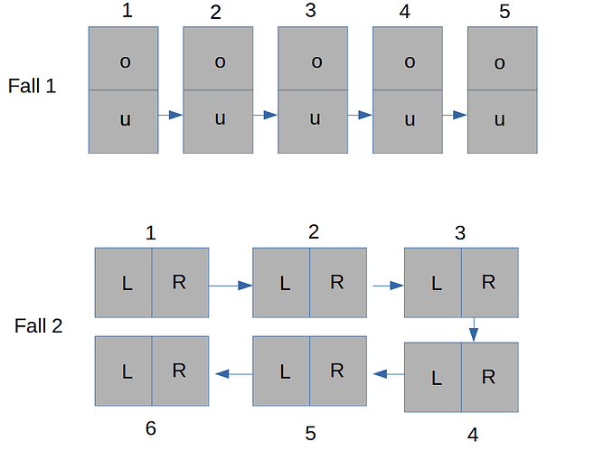

Hi zusammen,
auch wenn die Frage schon sicherlich ähnlich gestellt wurde (leider nicht zu meinem konkreten Fall passend).
Ich plane eine neues Solar Projekt für mein Ferienhaus. Als Module sollen z.b. Halbzellen( z.B. Trina Solar Vertex 425 W)
zum Einsatz kommen. Leider stehen rund um mein Ferienhaus Bäume, die die Module je nach Tageszeit verschatten.
Die Anlage soll möglichst als Inselanlage geplant werden z.B. mit einem Wechselrichter MPI 5.5k (2 Strings), wovon aber nur 1 String verwendet werden
kann (1 String für das Ost Dach, die andere für das West-Dach, die Verschattungssituation ist aber vergleichbar).
In Zukunft sollen noch Batterien folgen und geladen werden.
Seitens Campingplatz bin ich (theoretisch) nicht erlaubt Strom einzuspeisen (macht zwar jeder zu Zeit, aber langfristig werden wohl andere Zähler kommen),
d.h. die normalen Mikrowechselrichter stellen keine wirkliche Alternative da. Das Haus selber ist 1 phasig verlegt.
Nun zur Verschattungssituation für Fall 1:
  1. Angenommen bei Verschattung von Modul 1 u(nten) würde Diode des Moduls durchschalten, d.h. oben würde noch
    Strom + Spannung liefern und der restliche String ohne Problem weiterlaufen oder?
    1.1 Wäre das aus Diodensicht ein Problem, da die Verschattung regelmäßig auftritt (Risiko auf Defekt gesehen auf 10 Jahre)?
    2.Angenommen bei der Vollverschattung von Modul 1 (oben und unten) würden die Dioden im Panel immer noch durchschalten
    sodass der restliche String immer noch produzieren kann?
    2.1 Auch hier stellt sich die Diodenfrage.
    Verschattung für Fall 2 (die Fragen wären die gleichen, für Fall 2 könnte ich 6 statt 5 Panels installieren, ist dieser Designvorschlag zu bevorzugen?)
    Alternativ, würde es gehen Mikrowechselrichter hinter dem MPI5.5k zu schalten und dann für jedes Panel einen eigenen MPPT zu haben?
    Würde der MPI den rückführenden Strom erkennen und es möglich die Batterie so zu laden?
    (Ich habe einen ähnliche Frage im englischsprachigen Raum in Bezug auf meinen Growatt SPF 5000 gestellt und mir wurde davon abgeraten,
    da sie meinten die Mikrowechselrichter könnten den Growatt beschädigen, da sie die Spannung hochsetzten un der Growatt Ausgangsseitig nicht damit umgehen kann).
    Habt ihr alternative Ideen für ein Design?
