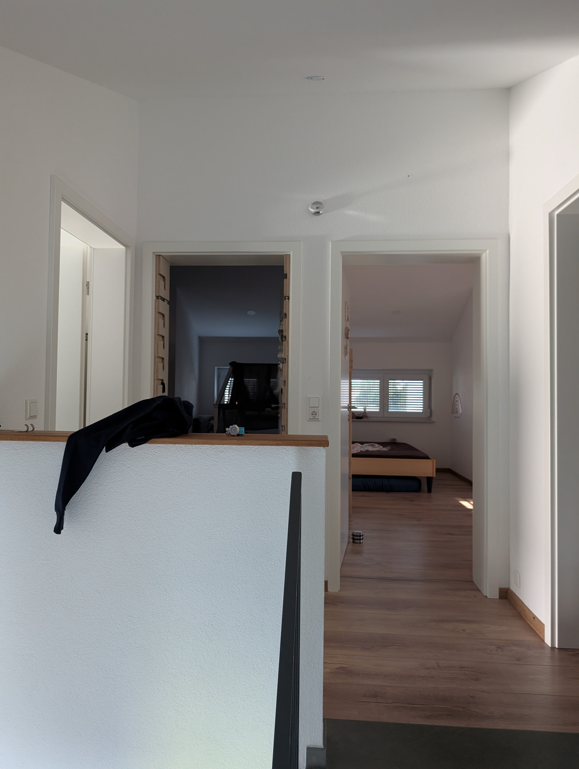

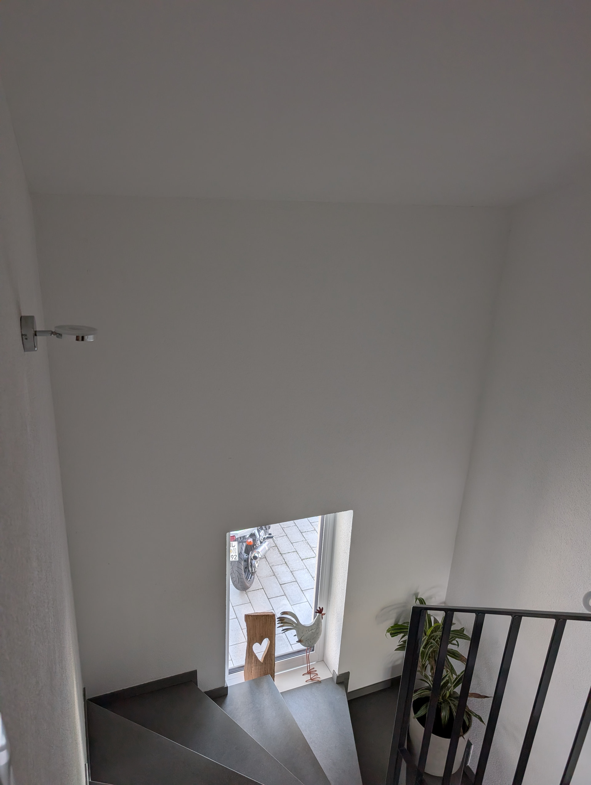

Hier mal noch ein paar Bilder.
Man sieht den Treppenaufgang, da möchte ich das Innengerät ganz nach oben bis zur Dachschräge machen. Das Bild mit den zwei Türen wäre dann aus der Sicht des Innengerät. Die kalte Luft soll also in die zwei Zimmer geblasen werden.

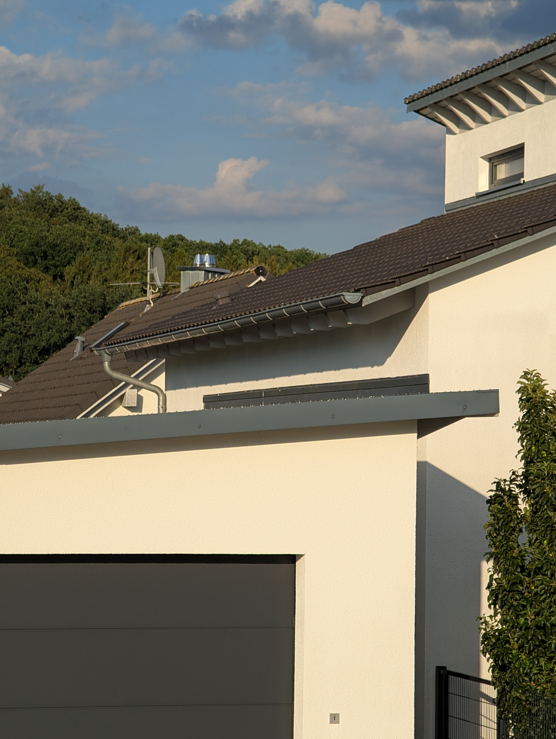

Das Außengerät würde ich gerne zwischen dem Dachvorsprung und dem Garagendach machen. Wenn es von der Größe passt, spricht da etwas dagegen?
Die kalte Luft wird zu einem nicht unerheblichen Teil nach unten verschwinden. Ich würde die beiden Zimmer lieber einzeln klimatisieren. Insbesondere bei Kinderzimmern, die wollen vielleicht auch mal später ihre Privatsphäre
Es war mitunter der Plan dass ich die Lamellen nach unten stellen kann um den unteren Teil auch etwas kühle Luft zu geben.
Denkst du aber dass nur ein geringen Teil der kalten Luft in die Zimmer kommt?
Von der Montage wäre das so sehr einfach umzusetzen. In den Zimmer einzeln ist dann schon wieder eine größere Herausforderung :thinking:
Was sind denn die Kinderzimmer? Die beiden Türen links und rechts?
Also ja, du entnimmst natürlich dem Haus Wärme, also es wird auch kühler werden. Aber gezielt auf eine angenehme Temperatur wirst du nicht kühlen können. und wie gesagt, das geht alles davon aus, dass die Kinder die Türen offen lassen.

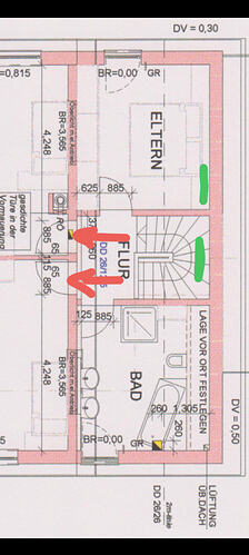

Hier mal der Plan.
Die grüne Markierung sollen die Innengeräte sein. Das Schlafzimmer würde ein extra Gerät bekommen.
Die Leitungsverlegung macht mir da etwas Gedanken. Beim rechten Zimmer möchte ich ungerne das gerät außen an die Wand machen wegen der Optik. Auf der linken Seite bräuchte ich ein gerüst. Es wäre lediglich noch möglich über das Dach zu gehen. Dann könnte ich die Kinderzimmer und Schlafzimmer einzeln versorgen, aber dann bleibt das EG wiederum unversorgt.
Aber klar, wenn ich das ganze mache, soll es auch passen.
Ich möchte auch ungerne an der ganzen Fassade außen oder innen Kabelkanäle anbringen
Einen Dachboden haben wir nicht, die Zimmer sind nach oben hin offen
Mein Schwager hat es ähnlich, er hat nur eine Klima im Treppenhaus installiert, die Luft bläst dabei etwas schräg in die Schlafräume der Kinder und in der Etage darunter. Ja damit kann man das ganze Haus nicht auf 20°C kühlen, aber es wird im Haus insgesamt deutlich kühler und durch die trockenere Luft auch deutlich angenehmer.
Er ist mit der Lösung zufrieden, ist ein guter Kompromiss wenn man mehr IG nicht aufhängen kann oder möchte.
