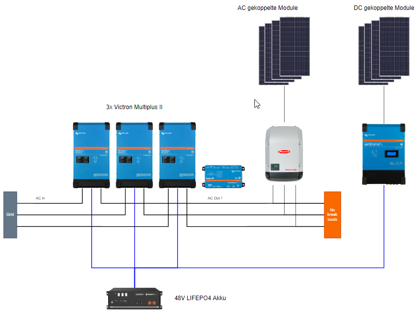

ich plane aktuell ein PV-Anlage für mein Haus, und lese hier schon einige Zeit mit.
Noch ist alles in der Planungsphase. D.h. es ist noch nichts bestellt, aber hier könnt Ihr mal eine grobe Übersicht sehen.
Entschieden habe ich mich bereits für 3x Multiplus II (Größe ist noch offen, d.h. hängt auch etwas mit meinen Fragen zusammen) und für einen 48 DIY Akku (Auch hier ist die genaue Größe noch offen)
Bei den Modulen bin ich noch offen, aktuell plane ich mit 385W Modulen von Bauer, da diese durch die Breite von 104 cm sehr gut auf mein Dach passen.
Alle anderen Komponenten sind nur zur Veranschaulichung abgebildet.
Konkret habe ich zwei Fragen zur Aufteilung der Module in einzelne Strings, und die damit verbundene Kopplung an den Akku.
Ich bekomme max. 40 Panels auf mein Dach.
20 Panels in Südost, und 20 in Nordwest Ausrichtung.
Die erste Frage die sich mir aktuell stellt ist, wie soll ich die Panels aufteilen?
Da es doch einiges an Leistung ist, hab ich mir gedacht ich verwende einen Teil DC gekoppelt und einen Teil AC gekoppelt (So wie in der Übersicht zu sehen, d.h. es muss die 1:1 Regel der MP2 beachtet werden).
Macht das Sinn?
Oder gibt es Argumente für alles DC gekoppelt, oder alles AC gekoppelt?

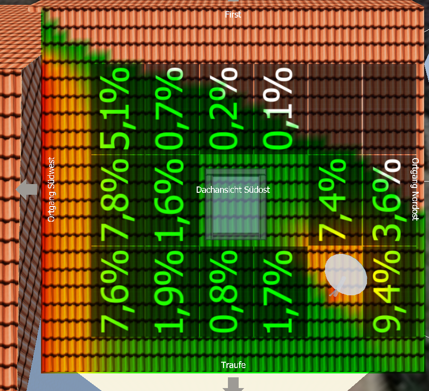

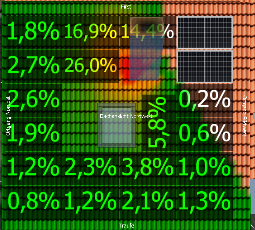

Die zweite Frage hängt mit der Verschattung zusammen. Ich habe das mal mit PV*SOL simuliert und das Ergebnis hier angehängt:
Insgesamt gibt es nur auf wenigen Modulen vereinzelt Verschattung. Auf der Westseite durch den Kamin, und auf der Südostseite durch einen SAT-Spiegel und das leicht versetzte Dach meines Nachbarn.
Die Frage die sich hier stellt ist, wie stark muss ich das in der Aufteilung auf die einzelnen Strings berücksichtigen?
Muss hier zwingend was beachtet werden um nicht zu viel Leistung zu verschenken, oder würdet Ihr sagen das es sich nicht so extrem auswirkt?
und warum?
hast du ein gewerbe, landwirtschaft oder warum der 3 phasige notstrom?
und warum?
Zum einen benötige ich für den Fall der AC-Kopplung ausreichend Leistung wegen der 1:1 Regel, und zum anderen muss ich damit für den Notstrom Fall nicht alle Verbraucher die ich da gerne abgedeckt hätte auf eine Phase zusammen legen.
Ich gehe aktuell von 3x 3000er MP2 aus, somit hätte ich 3x 35A Ladeleistung für die AC gekoppelten Module).
Wenn ich das gleiche mit einer Phase erreichen will, bräuchte ich einen 8000er MP2 der fast soviel kostet wie die drei 3000er (Und macht keinen Sinn auf einer Phase).
Mann könnte natürlich darüber diskutieren, ob die AC-Kopplung zwingend auf der Notstrom Seite sein muss.
Wenn ich einen Teil der Module per DC-Kopplung zum laden des Akkus verwende, könnte ich ggf. bei Stromausfall auch auf die AC-gekoppelten Module verzichten (So häufig ist das ja nicht der Fall)
Das hängt natürlich auch alles mit den o.g. Fragen zusammen. Wenn ich alle Module DC-Koppeln würde, sieht es natürlich auch wieder etwas anders aus.
Von daher ist deine Frage natürlich berechtigt.
Evtl. hätte ich noch etwas zu meinem Lastprofil schreiben sollen.
Ich habe eine Grundlast von ca. 400W (Nachts) und bis zu 1000W Tagsüber (je nach dem wie viele meiner 3 Kinder zuhause sind) und einen Gesamtverbrauch von 8900 KWh pro Jahr.
Zu dem ist eine Wärmepumpe geplant (Allerdings erst in 1- 2 Jahren wenn die ÖL-Heizung lange genug mitmacht), d.h. Tendenz des Stromverbrauchs ist eher steigend.
Ich würde mal überlegen ob du die Module mit mehr als 20% Verschattung überhaupt aufbauen solltest.
Ansonsten müssen die auf jeden fall in einen eigenen String. Dafür dann einen Mikrowechselrichter oder Laderegler nutzen.
das du dann ca 1,7kwh im winter pro tag verlierst ist dir bewusst? dafür zahlst du noch fürstlich für die komponenten und hast mehr platzbedarf und verkabelungsaufwand
wo liegt das problem bei netzausfall auf phasenkopplung umzuschalten bei einme einphasigen netz wr. warum willst du das nicht?
du musst dich halt entscheiden wenn du einspeisen willst ist das mit ersatzstrom eben teuer und ineffezient
OK, das ist eine interessanter Ansatz. D.h. für mich, es hat doch erheblich und muss bedacht werden!

Nein, das ist mir tatsächlich nicht bewusst! Wodurch ergibt sich denn der Verlust?
Generell ist mir die Einspeisung nicht so wichtig, ich möchte den Eigenverbrauch so optimal wie möglich gestalten.
Das mit der Phasenkopplung stelle ich mir nicht ganz trivial vor, aber evtl. täusche ich mich da.
Damit muss ich mich erstmal beschäftigen.
Auf jeden fall schonmal besten dank für Eure Anregungen, genau das habe ich mir erhofft.
eigenverbrauch der 2 multiplus und die schlechte gesamteffezienz bei der grundlast da sich die last auf 3 mp2 verteilt schau im sammelthread bei effezienz multiplus
dazu kommen noch die nicht ganz so kleinen ladeverluste die bei den 1,7kwh noch nicht mit dabei sind

Auch ich hatte die diskussion mit Voltmeter schon, glaube auch das er vollkommen recht aht, aber mir ist der einphasige Betrieb auch mangels Erfahrung zu heiß.
Wie würde ich nach dem Verkabeln und Aufbauen dem Elektriker, der das abnehmen soll schlüssig erklären, dass das so in Ordnung ist? Könnt ich nicht.
Tatsächlich hatte ich insbesondere das Thema Effizienz bei geringer Last nicht auf dem Schirm.
Ich habe lange gesucht um da mal genauere Daten zu finden, und dann tatsächlich bei Victron was dazu gefunden.
Zumindest für den MultiPlus-II 48/3000/35-32 haben die dass bereits ziemlich optimiert.
https://www.victronenergy.com/upload/documents/Output-rating-operating-temperature-and-efficiency.pdf
Da sind die Werte unter 100W sind da schon ziemlich gut. Und unter 50W gibt es bei mir eigentlich nie, und selbst wenn wäre der Wirkungsgrad dann nicht mehr so entscheidend.
Beim 5000er habe ich nur ein Community-Beitrag gefunden, da sieht es genau so aus wie Voltmeter es in deinem Beitrag (@Leoo) beschreibt.
https://community.victronenergy.com/questions/56351/multiplus-485000-efficiency-curve.html
Aber 3x 5000er wäre für meinen Bedarf ohnehin zu groß.
Also entweder 3x 3000er oder 1x 5000er, da werde ich wohl noch ein paar Nächte darüber schlafen :wink:
Ich habe auch mal simuliert wie es mit der Verschattung aussieht wenn ich die Module "normal" auf's Dach packe.
Wie erwartet bekomme ich dann deutlich weniger drauf (31 statt 40 und somit knapp 12 kWp), aber dafür haben alle Module sehr wenig Verschattung.

Tatsächlich würden wohl Module mit 172,2 cm länge ziemlich gut passen.
![48135=8111-Verschattung-west-3.png|866x827](upload://nI3hRVtIKEoaSByssAkENvXh6Ql.png)
Gibt es denn Grenzen an den Ränder des Daches die man einhalten sollte, oder kann ich die komplette Länge des Dachs voll ausnutzen?
Mein Dach hat 21 Ziegel-Reihen mit 34 cm. Macht also von der Traufe bis zum First 7,14 m
4 Module mit 1,722 m machen 6,89 m
+ 3 mal 2 cm Abstand zwischen den Modulen macht dann 6,95m
D.h. viel Luft ist da nicht mehr. Da muss ich dann vermutlich doch erstmal einen Dachdecker anfragen.
