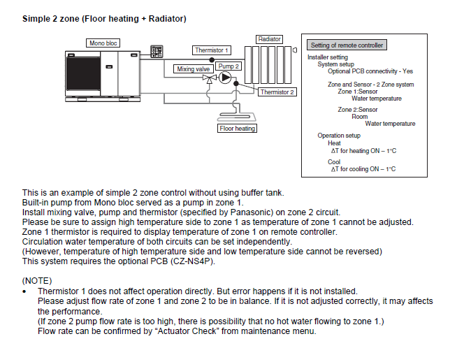

  1. Mein Problem ist, ich hab zwei Heizkreise. Einen direkten Heizkörperkreis und einen gemischten Fussbodenkreis.
    Nach meinen bisherigen Recherchen geht das nur entweder über eine zweite Fremdregelung die den FbhKreis regelt oder aber ich muss das Hydromodul dazu kaufen wo dann die Zusatzplatine rein kann was mir aber ehrlich gesagt dann zu teuer wird. Ist das so korrekt ??

Hydromodul gibt es nur bei L und K.
Zusatzplatine sollte reichen:
Ultimatives Ziel wäre, HK soweit zu ertüchtigen, dass die mit gleicher Temperatur wie die FBH auskommen.
Genau. Damit ist keine Bastellösung gemeint sondern Original-Panasonic :
Habe ich so gemacht, ich habe die 2 letzten Winter probiert, meine Ölheizung mit 35°C Vorlauftemperatur bei FBH und HK zu betreiben.
Das hat bis auf die wenigen kältesten Tage wo ich auf 40°C gehen musste , gut funktioniert. Ich werde vielleicht noch zwei 22er Heizkörper gegen 33er austauschen, damit das etwas besser wird.
Ich habe die 9er J seit einem Jahr in Betrieb. Ich meine mich zu erinnern das es verschiedene Schema Vorschläge in der Montageanleitung gibt die auch Deinen Fall abdecken. Hast Du Dir mal die PDF dazu angeschaut. Du wirst die die Zusatzplatine brauchen um den/die gemischten Kreise zu regeln.

Wo wird denn die Zusatzplatine montiert ? gibt da ein externes Gehäuse ?? Wenn das Teil ins Aussengerät käme müßte ja die ganze Verkabelung nach aussen geführt werden
Ja, Aussengerät im oberen Teil.
D.h. sämtliche Verkabelung...Pumpe MIscher Fühler etc muss nach aussen geführt werden..wie dämlich ist das denn
jepp, ist leider so
alternativ heishamo nutzen und Kabel verlängern
das Teil kann die Zusatzplatine emulieren und hat auch einige Anschlüsse an Bord
Ich werde wohl auch die Panasonic CZ-NS4P - Zusatzplatine wegen der Abschaltung §14a einbauen.
Meine Frage: Wie einfach oder schwer ist das bitte nur die Platine einzubauen?
Sind die Kabel zum Anschluss dabei? Also nur Platine, Fühler usw. ist ja klar.
Nur mal zur Info: Alles Material was man dafür benötigt war dabei.
