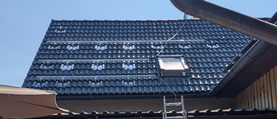

ich hab heute mal mit der Montage meiner PV angefangen und habe noch ein paar Fragen:
Aktuell sieht das so aus:
Die letzte Dachpfanne ganz rechts könnt ihr ignorieren, die war ein Versehen.
Jetzt bin ich mir aber nicht ganz sicher, ob ich nicht zu wenig Dachhaken gesetzt habe. Drauf kommen Module quer (Kreuzschienenmontage) mit folgenden Abmessungen:
1762x1134mm
jeweils 4 übereinander und über dem Fenster 2 übereinander.
Ergibt dann insgesamt 10 Module.
Denkt ihr ich soll die dritte Schiene von unten doch noch um eine Dachpfanne nach unten setzen und dann darüber noch eine zusätzliche Schiene? Wären dann 5 Schienen insgesamt.
Da ich selber montiere wär mir der Arbeitsaufwand egal, wenn ihr sagt das ist sinnvoll.
Zweite Frage: Am rechten Ende zum Fenster hin habe ich keine Möglichkeit mehr in einen Dachsparren zu schrauben. Hier würde das Modul dann Überstehen. Gibt es hierfür eine bessere Lösung, oder passt das?

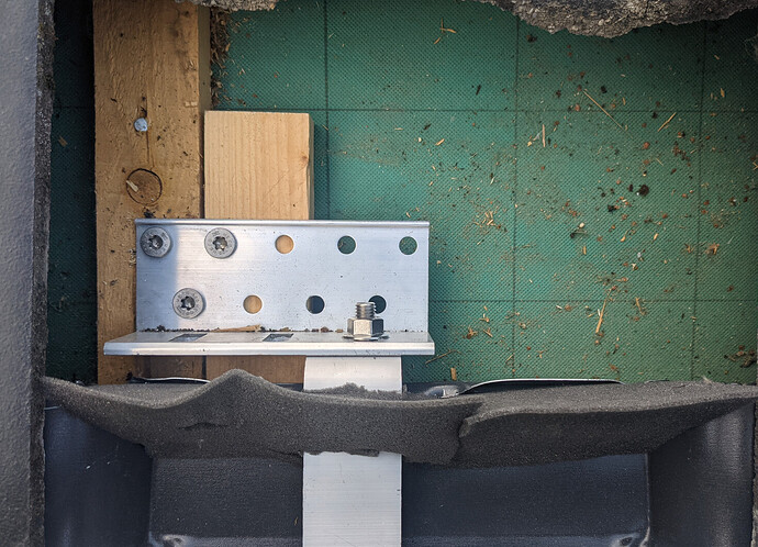

Letzte Frage:
Viele Haken musste ich so montieren, um den Sparren zu treffen. Ich reize also den Halter schon komplett aus. Laut Handbuch ist das anscheinend in Ordnung, seht ihr das auch so?

Im Rand und da vor allem im Eckbereich (1/4) der jeweiligen Länge) treten die höchsten Sogkräfte auf. Ich habe in diesem Bereich extra Befestigungspunkte gesetzt.
Ich hab das ganze allerding auch mit einem der kostenlosen Tools (K2) ausgelegt und dabei extra höhere Windgeschwindigkeiten angenommen denn wir alle wissen dass die Extrem-Wetterereignisse nicht weniger werden und ich möchte nicht dass mir die PV samt Dach abhanden kommt.
Zu deiner zweiten Frage, hier eine reine Meinung von mir: Ich würde das im Leben nie so montieren denn wenn ich mir überlege in welchem Winkel und Richtungen hier die Druck/Zugkräfte auftreten dann hätte ich absolut Angst um meine PV Anlage. Ich kenn jetzt aber nicht das genaue Datenblatt und Montagehinweise bzw. Angaben unter welchen Bedingungen so ein Hacken die Kräfte xy Aufnehmen kann.
Ich würde vermuten dass unter dem 4cm?? Laterl ja ein dickeres Holz sich befindet und ich würde deshalb ein gleich Dickes Holz unter den Hacken bringen und so ein entsprechend weiter rechts befindliches Befestigungsloch verwenden (Anm.: min Abstand der Schraube zum Holzrand beachten. Ich kenne hier Angaben von 5-7 x Durchmesser der Schraube.)

Wenn kein Sparren da ist, mach ein Brett genau so dick wie die Konterlattung von einem zum anderen Sparren und schraub den Haken dort fest.
Noch besser, wenn dein Brett dicker machen kannst, musst halt schauen/messen, was unter die Dachsteine passt.
Genau das geht am Fenster eben nicht, weil dort das Fenster mit Aluprofil direkt auf dem Sparren sitzt. Ich kann dort also gar keine Bohle festschrauben :confused:

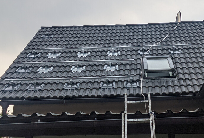

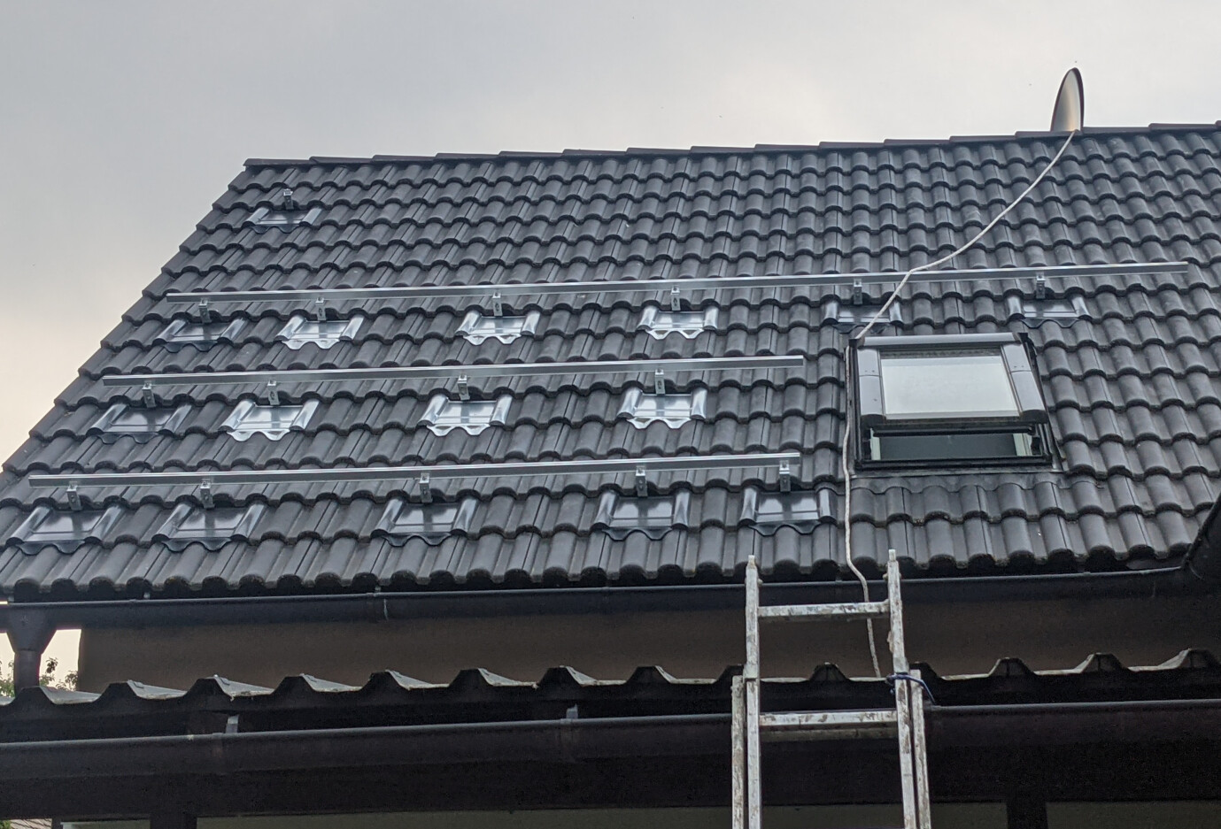

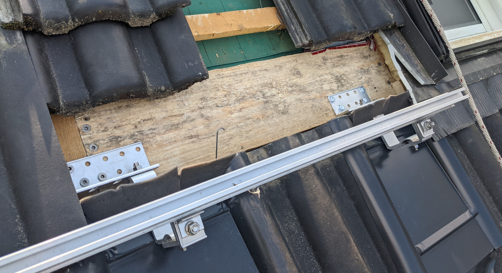

Heute war ein erfolgreicher Tag:

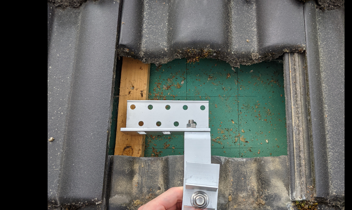

Ich hab an der untersten Schiene mit viel Gebastel eine Bohle in Lattenstärke (3cm) unterlegt bekommen und konnte sie grade so am Fenstersparren festschrauben:
Unter allen anderen Haken habe ich wie von @MobliesInMobile vorgeschlagen ein Stück Latte geschraubt und konnte so noch eine dritte Schraube weiter rechts befestigen. Die Haken habe ich ebenfalls noch etwas nach links verschoben, sodass da jetzt wesentlich weniger Hebel vorhanden ist:
Als letztes habe ich die oberste Reihe um einen Ziegel nach unten versetzt, denn ich werde jetzt noch eine zusätzliche Reihe einziehen. Dann bin ich mit der Anzahl Haken auf der sicheren Seite.
Was meint ihr, kann sich so sehen lassen, oder?
