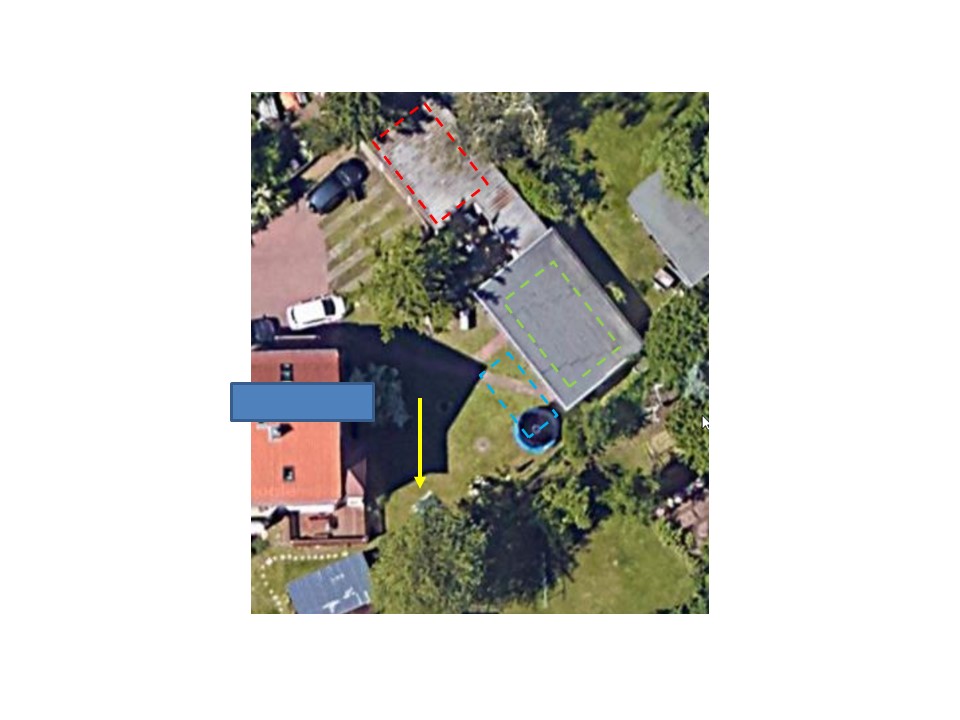

Hallo zusammen, nachdem sich das Thema Luft- Luftwäremepumpen langsam dem Ende neigt möchte ich die PV Anlage in den Fokus rücken.
Obwohl ich mich doch schon recht intensiv dank diesem Forum eingelesen konnte, sind doch einige Sachen noch ziemlich unklar. Es soll wie auf dem Bild ersichtlich eine PV auf zwei Flachdächer (ca 4 Prozent Dachneigung ) montiert werden.
Fakten:
Süden ist gelber Pfeil - es ist also nahezu eine exakte 45 Grad SO Ausrichtung der Dächer
Verschattung tritt partiell bei allen Panels nach und nach ab ca 15 Uhr ein (Sonne wandert ums Haus und dieses verschattet die tieferen Dächer)
Fläche rot ca 53qm -> effektiv mit Laufwegen ca 40qm
Fläche grün ca 58qm -> effektiv mit Laufwegen ca 40qm
Fläche blau soll 2024 als Gartenhaus gebaut werden - > ca 20qm effektiv
Was soll gemacht werden?
-Rechnerisch würde ich ca eine 17kwp Anlage drauf bekommen (50cm Randabstände und Laufwege schon mit eingerechnet), es ist allerdings aus Windlastgründen keine Aufständerung vorgesehen.
-Es soll der Wechselrichter möglichst auch die ab 2024 gebaute blaue Fläche mit vertragen können (plug &play)
-Es soll ein 7,2 kwh Akku von Pylontech (gut & günstig) verbaut werden
-Überschusseinspeisung ins öffentliche Netz
-nice to have - Irgendwann ggf eine Ladedose für E-Auto (hat aber noch ein paar Jahre zeit..)
