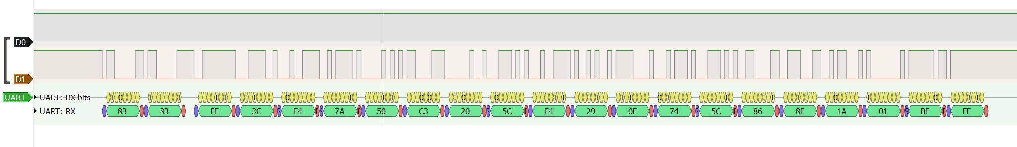

Versteht das jemand das bild vom salae mit seriell decoder 250kb? Das ist im leerlauf.

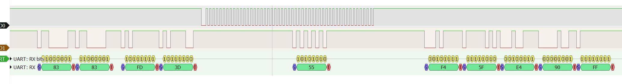

Hier der keep-alive TX alle 20ms
