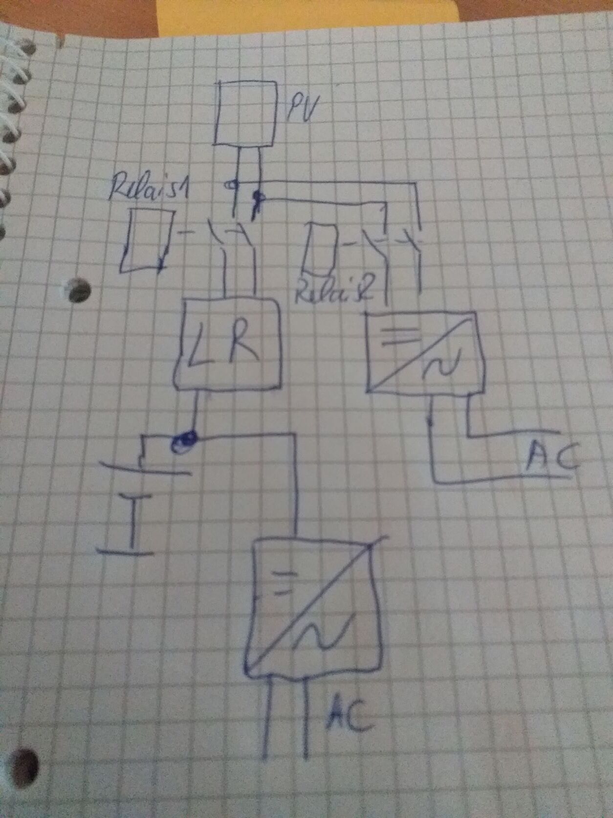

ich habe eine Frage bzgl. dem Überschuss einer Anlage im Inselbetrieb.
Was passiert mit dem Ertrag, den ich über einen beispielsweise 4kwp-String über einen Laderegler in einen 14kwh-Akku speise, wenn der Akku vollgeladen ist? Meine Annahme ist, dass der Strom intern über die Zellen abfließt und diese zusätzlich erwärmt.
Ist dies korrekt?
Könnte man hier sich eine DIY-Lösung über einen Arduino und Gleichstromrelais basteln und bei vollem Akku umschalten, um z. B. die Überschüsse an einen anderen WR zu schalten, um damit z.B. einen Heizstab für Warmwasser zu speisen oder in einen 2. Akku (Zukunft)?
Hat jemand so etwas schon umgesetzt?
Danke und Gruß
Thomas
Dann würde der Akku aber schnell "kochen".
Normalerweise schaltet der Laderegler dann einfach ab, wenn der Akku voll ist.
Dann würde der Akku aber schnell "kochen".Warum würe der Akku kochen? Verstehe ich nicht.
Der würde ja vom String über ein Relais abgekoppelt.
Wenn der Akku geladen ist, dann schaltet Relais 1 ab und Relais 2 schaltet zu.
Spricht da etwas dagegen?
habe gerade etwas mitgelesen. Sorry, wenn ich da etwas zu schreibe. Erstmal , ein MPPT Regler "schaltet" nicht ab sondern er regelt die PV-Spannung so, dass die Spannung weiter ansteigt. Dadurch, dass die PV-Spannung weiter ansteigt liefern die PV-Module weniger Leistung. Dies geht soweit bis die Leerlausspannung der Module erreicht ist und die PV-Leistung gleich NULL ist.
Ein einfacher PWM-Regler, der schaltet mehr oder weniger hin und her, wenn die Ladespannung erreicht ist. Aber der wird ja wohl kaum hier eingesetzt.
Je nachdem wie hoch deine PV-Spannung ist wird das umschalten per Relais nicht ganz so einfach. Gleichstrom zieht einen Lichtbogen (wie beim schweißen) und das müssen die Relais "abkönnen".
Je nachdem wie hoch deine PV-Spannung ist wird das umschalten per Relais nicht ganz so einfach. Gleichstrom zieht einen Lichtbogen (wie beim schweißen) und das müssen die Relais "abkönnen".Hallo Manfred,
Danke für die info. Das da bei Gleichspannug ein Lichtbogen beim Schalten entsteht weiß ich. Deshalb würde ich mir passende Relais besorgen.
Mir ist es halt nur schade, um die erzeugte Energie, wenn der Akku nach 4 Stunden voll ist und die PV noch Erträge bringen würde. Wäre von meiner Idee abzuraten?
Kommt der MPPT durcheinander,wenn ich die PV wegschalte?
Schöne Grüße
Thomas
Hallo Thomas,
ich habe den Eindruck, dass du zu kompliziert denkst.
Warum einen weiteren Wechselrichter? Nutze doch den WR den du hast. Heizstäbe funktionieren auch mit Gleichstrom.
Ich habe es auch mit einem Arduino realisiert. Ich messe die PV-Spannung und wenn der Akku voll wird dann steigt die PV-Spannung an bis max. zur Leerlaufspannung.
Ich habe eine Regelung geschrieben die einen Heizstab mittels PWM über einen MosFet ansteuert. Es arbeiten insgesamt 3 Heizstäbe. Ist die volle PWM-Leistung erreicht schaltet der 2. Heizstab "voll" ein und das PWM des 1. Heizstab fängt von 0 wieder an und steigert sich.
Falls der Überschuss sich reduziert wird das Verfahren rückwärts durchgeführt.
Ein Relais schaltet hart eine Leistung zu und du kannst erst dann "umschalten wenn der Akku Quasi voll ist. Ebenso hast du das Problem, wann willst du wieder zurückschalten ... (Heizstab aus)? Bei meinem Verfahren ist das quasi gleitend. Man darf wohl keine schnellen Leistungssprünge vornehmen das sonst die MPPT Regelung anspringt und bei mir sucht dann der Victron-Regler mit größeren Spannungssprüngen den MPP. In dieser Zeit unterdrücke ich meine Regelung sonst
kommen beide Systeme nicht "zur Ruhe" und schwingen.

Ja, verstehst du falsch. Schau dir die Videos von victron auf Youtube an.
Dann würde der Akku aber schnell "kochen".Ich habe mich leider etwas komisch ausgedrückt!
Ich meinte nicht die Akkuzellen, sondern die PV-Module.
Also wenn der Akku voll ist und der MPPT die Spannung an den PV-Modulen hochregelt, fließt der Strom intern über die PV-Module ab!
Nicht, dass ich hier noch mehr Menschen mit meinen missverständlichen Aussagen verwirre!
Vielleicht hab ich mich unverständlich ausgedrückt.
Ein PV-Modul das mit Sponne beschienen wird, erzeugt die Leerlaufspannung. Erst wenn der Mppt-Regler dem Modul Leistung abringt sinkt die Spannung. Wird keine Leistung vom Modul abgeleitet steigt die Spannung wieder... von ganz alleine.
Der Regler nimmt sozusagen dem Modul Strom ab für den Akku.
Ist der Akku voll wird kein Strom vom Modul abgenommen und dadurch steigt die Modulspannung bis zur Leerlaufspannung.
