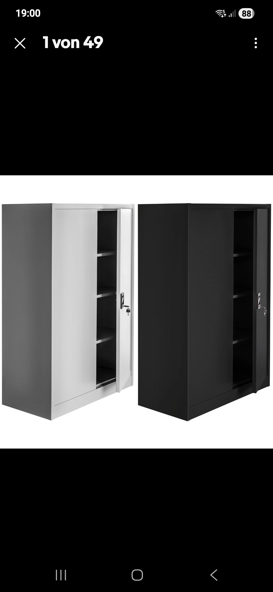

Wo ich die Akkus lagern werde ist die nächste Herausforderung wie ich hier lese. Der Freund meint unterhalb des Schranks mit dem WR etc.
Also außerhalb vom Gartenhaus. Da kommt ein Anbau rann 10cm Porenbeton und nochmal eine Lage Sandstein davor. Das ganze Anbau wäre innen 90cm breit und ich würde den Raum für die Akkus gut isolieren. Ich könnte auch ein kleines Gebläse einbauen das vom Innenraum warme Luft zuführt, der Kollege schlägt eine Heizmatte vor.

Da ich die Dinger ja außerhalb des Hauses im Anbau lagern muss dachte ich mir so die Lösung mit der Heizmatte zu sparen, wieso nicht gleich einen Speicher mit Heizung.
Der Anbau wird ca. 2 Meter hoch und ich will den Schaltschrank mit den LR/WR usw. jetzt darunter installieren und die warme Luft die entsteht zu den Batterien leiten, im Sommer dann mit einem Schieber schließen und die warme Luft mit einem Gebläse ausleiten.

In den Schrank kommt die ganze Technik, der Freund meinte da entsteht viel heiße Luft und im Sommer wäre das sehr schlecht für die Batterie, aber das Problem kann ich ja mit einem Ventilator lösen wenn viel Strom da ist, klappe nach oben zu und gut ist's.
Außerdem wiegen die Dinger ca. 50kg der NKON aber 122kg
Also Schaltschrank nicht nach oben wie von ihm empfohlen, sondern den Kamineffekt zum Wärmen der Akkus nutzen und im Sommer halt Ventilator, der Anbau steht auch auf der Nordseite des Gartenhauses, also auch gut im Sommer...
Der Schrank ist 90cm breit und 140 hoch, ich Mauer erst Ytong PP2 und dann nochmal Sandstein (der liegt halt rum) der Speicher ist ca. 50cm breit also hätte ich ja noch mindestens 15cm für Isolierung auf jeder Seite.
