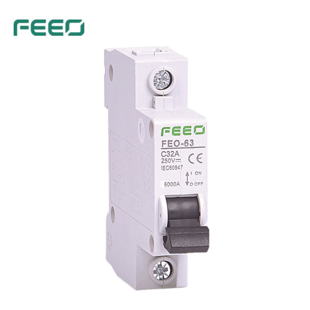

Um das Problem mit den zwei getrennten Batterien zu lösen könntest Du beide mit getrennten DC-Sicherungen ausstatten.
https://de.aliexpress.com/item/33002883121.html
zwei davon nebeneinander, unten gehen Deine 10x 40Ah in die eine Sicherung rein (nur Plus), die AGM in die andere Sicherung (ebenfalls nur Plus).
Oben dann beide Sicherungen parallel schalten und weiter zum Wechselrichter.
So schlägst Du zwei Fliegen mit einer Klappe:
die Batterien sind abgesichert und Du kannst sie getrennt schalten
Den Standby Charger zur Erhaltungsladung an die AGM
Den MPPT Solar Laderegler machst Du dann auch mit einer separaten 2er Sicherung (da reichen dann niedrigere Werte, also soviel Ampère, wie der Laderegler eben packt) sodass Du den ebenfalls umschalten kannst dass er entweder das 10er Pack 40Ah Batterien lädt, oder die AGM.
Wenn beide Spannungen in etwa gleich sind (ich würde sagen maximal 1V Differenz) dann kannst Du auch beide Batterien zusammen schalten, also beide Sicherungen umlegen.

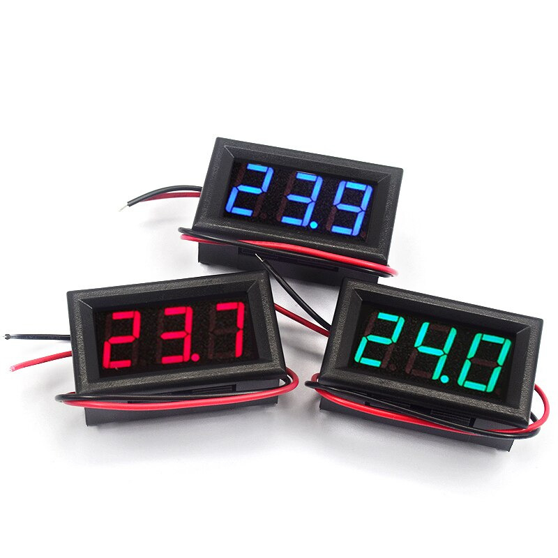

Ich würde mir dann noch an beide Batteriestränge je ein kleines Voltmeter anklemmen, dann hast Du immer alles direkt im Blick

Ich glaube mich zu erinnern, dass Gleichstromquellen (=Batterien) immer zweipolig abgesichert werden, also mit zweipoligen Automaten, die beide Pole gleichzeitig abschalten.
Und als Voltmeter würde ich zumindest für die BackUpBatterie immer eine LCD-oder eine Drehspül-Voltmeter nehmen. Das LED-Teil nuckelt dir nur sinnlos die Batterie leer. Alternativ über einen Taster anschließen, den du nur drückst, wenn du auch drauf guggst.
Puh, das habe ich leider nicht verstanden. Könntest du das in meine Skizze reinzeichnen? Generell klingt die Idee gut beide Batterien separat zum Spannungswandler schalten zu können.
