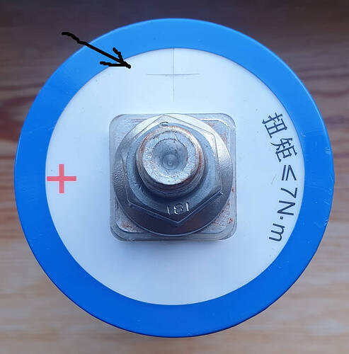

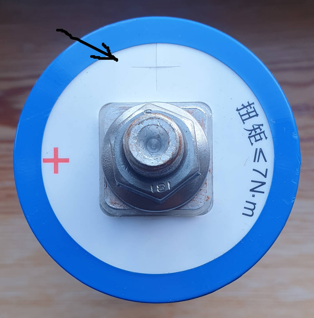

ja, die 66160 LTO haben eine Art Öffnung/Ventil. Dort kann Elektrolyt austreten.
Das passiert bei Überspannung >2,9 V. Aber die LTO Zellen sind recht robust,
Elektrolytaustritt bedeutet nicht, daß die Zellen nun unbrauchbar sind.
Erst eine Kapazitätsmessung kann aufzeigen, ob die Zellen beschädigt sind.

hier das Foto der Öffnung/Ventil. Es gibt ein Video, wo die Zelle
mit einer 100 t Presse zerstört wird. In dem Video kann man gut
sehen, daß der Überdruck sich zuerst an dieser Stelle entspannt.
Datenblatt von Yinlong mit Spannungen und Anweisungen für den
Test von Innenwiderstand und Kapazität:
LTO 40Ah batttery specification YINLONG website.pdf (828 KB)

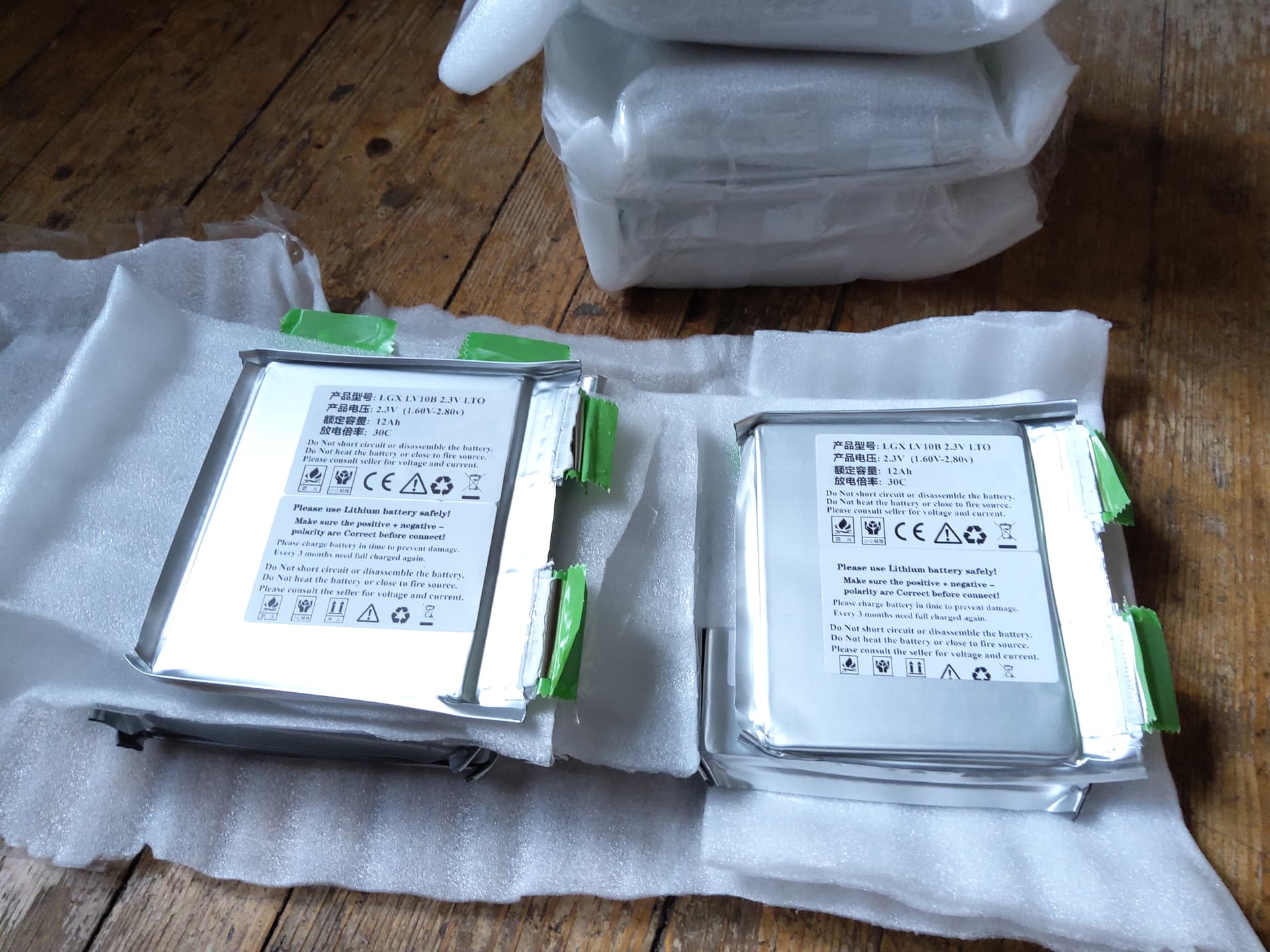

habe heute meine 12 Ah LTO Plastiksackerl aus China erhalten.
Waren nur um 250 Tage über Russland unterwegs.
Völlig unbeschädigt, optisch auch neu aussehend.
Spannung 2,22 bis 2,23V einfach top für die lange Reisezeit.
Werden Plastiksackerl Zellen inzwischen auch verspannt? Weiß das jemand?
Alter Schwede :joy:, warum nimmt man so eine lange Wartezeit auf sich wegen ein paar 12Ah? Zellen? Nur zum basteln und tüfteln? Achja wir wollen Bilder sehen, sonst glauben wir dir nix :face_with_monocle: :nerd_face: :laughing:.
Ursprünglich war von akzeptablen 2 bis 3 Monaten die Rede.
Plötzlich blieb die Sendung in RU stecken, dachte schon die brauchen es als Spielzeug für den Nachbarn.
Ps:
Das war damals ein Testkauf unter 150€, ob die Zellen und Lieferant was taugen.
Abgesehen von der unglücklichen Transport Verzögerung sind die Zellen dort nun 3x so teuer. Also kein Thema mehr.
30c, das ist ne starke Angabe!!! Normalerweise sind LTO's bei 10C
Das sind ja auch die Plastiksackerl.
Fast jedes LiIon Plastiksackerl bietet mehr, kurzfristig, für eine Minute im Modellflug z.B. :wink: Zyklen dann halt vermutlich unter 100.
