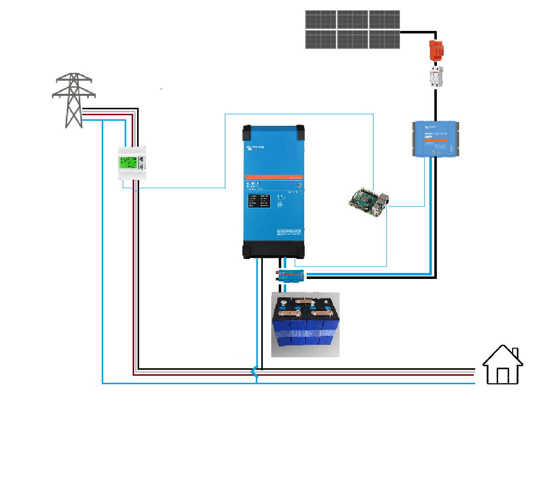

Die Dachhälfte auf der die Module platzfinden sollen ist ca 5,5m lang und 2,3m breit. Deswegen werden sie Quergelegt 3 in einer Reihe. Die Neigung müsste ca 30° sein. Gemessen habe ich noch nicht. Es ist ein Pfannendach.
Geplant habe ich jeweils unten, Mitte und oben ein 40x40 Profil. Die Länge wird dann 5,33m.
Wie weit dürfen die Dachhacken auseinander sein? Ich hätte jetzt je nach Lattung alle 80-90cm einen gesetzt. So das ca 6 Hacken pro Profil rauskommen.
Dann die Frage wie viele Halter für die Module? Reiche 2 pro Seite oder eher 3?
Nun zu der Verdrahtung :wink:
Wenn ich alle 6 Module in Reihe schalte schmeißt mir der Victron Rechner gleich den 450/100 raus. PUHHH da bin ich ehrlich, den Preis für die Kiste sehe ich nicht mal ansatzweise bei mir. Nehme ich jetzt 3 Module in Reihe und dann beide Parallel soll es der 150/45 werden. Da bin ich aber ehrlich gesagt etwas am Zweifel was die Daten angeht. Seht selbst.
SmartSolar MPPT 150/45 MC4

Passt das? Alternativ wäre 2 x 150/35. Preislich gibt es sich nicht viel. Nachteil wäre aber das ich 4 Kabel über 30m von der Gartenhütte zum Haus ziehen muss.
Apropos Kabel. Die ganzen Victron Sachen sollen in die Garage. Wie geschrieben ist die ca 25m von der Hütte weg. Spricht da was gegen und reichen dann 6mm² ?
Ich habe mal einen Plan gemacht wie ich mir den Aufbau der Victron Geschichte vorstelle. Könnt ihr mal schauen ob es so passt und mir vielleicht noch sagen wo noch Sicherungen und was für welche rein müssen?
Die letzte Frage geht um den Lynx. Brauch man sowas? Wenn ich es richtig verstanden habe ist das doch nur eine Smarte Sammelschiene oder??
Danke euch schon mal
Den Lynx brauchst du nicht nein. Also du bist grad in der Klemme auf Victron zu gehn, oder auf einen Hybrid WR auszuweichen.
Victron ist Super für kleinere Anlagen, aber sobald du dann skalierst wird es halt teuer. Lese doch noch ein bisschen mit und mache dich mit einigen Alternativen vertraut.
Für dein Projekt gibt es auch nette Hybrid WR von Solis/Deye/MPP Solar/Growatt/ etc.
-25m Kabel ist kein Problem. Kannst du DC oder AC machen. 6mm² ist für beides vollkommen ausreichend. Wenn keine Gründe dagegen sprechen überbrücke ich immer AC seitig. Erspart mir das hantieren mit mehreren Strängen etc. ein Erdkabel und fertig.
-Deine Befestigung der 6 Module passt schon. Die Panele werden pro Seite mit 2 Punkten verspannt.
