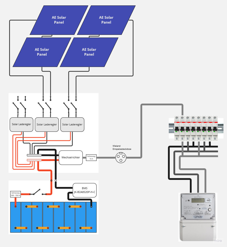

ich bin dabei, ein Balkonkraftwerk mit einem 24V Akku (8s EVE LF304 ca. 8kW, ich weiß der Akku ist viel zu groß für ein Balkonkraftwerk) und 4 Solarpanelen (ggf. AE-Solar AE325SMB-60 mit HotSpotFree Bypass für jede Zelle) zu errichten. Die Solarpanels werden an einer Terrassenmauer/einem Zaun aufgestellt, leider habe ich das Problem das diese Vormittags Verschattung durch das Haus haben. Geplant ist, den Akku und die ganze Hardware maximal ca. 10m entfernt im Hausinneren (Küche) aufzubauen, von da aus mit einer extra Stromleitung zum Sicherungsschrank. Den aktuellen Strom verbrauch will ich mit einem DIY Homematic Stromsensor ermitteln um den Wechselrichter passend zu Trosseln für eine Nulleinspeisung, mit ggf. einem maximal Ausgabe von 600 - 800W. Der ermittelte Standby Stromverbrauch (während des Urlaubs) ist bei sehr guten 56W, und während des HomeOffice kommen nochmal ca. 55W dazu (Jahresverbrauch ca. 1.450 kWh). Die Anlage soll ggf. nochmal erweitert werden um 2 weitere Panels.
Hier ist meine Ausstattung:
  • Panels: 4x AE325SMB-60 HOT-SPOT FREE mit 335W ( Link entfernt )
    -- Peak: ca. 1.340 W (6 panels: 2.010 W )
    -- Vmpp: 34.02 V, Impp: 9.85 A, Voc: 41,49 V, Isc: 10,49 A
  • BMS: JK-B2A8S20P-H-C (current 200A & 2A Active Balancing)
  • Batterie: EVE LFP 304Ah ( Link entfernt )
Ich habe folgende Fragen:
A) Welcher Laderegler wäre zu empfehlen?
  • Ist es besser, einen großen Solarladeregler mit 1 bis 2 Strings oder mehrere kleine Microladeregler zu verwenden?
    - überlegung war hier ggf. 2x Victron SmartSolar MPPT 150/35
  • im Bezug auf MPPT Fähigkeiten (sollten ggf. bei den HotSpotFree Panels nicht so wichtig sein)?
  • im Bezug auf den eigen Stromverbrauch des Ladereglers
    B) Bei mehreren Wechselrichtern schließe ich diese mit ihrem Solareingang auch einfach alle nur parallel an den Leitungsverteiler an (ohne weitere komponenten)?
C) Wie groß sollte die Sicherung des Akkupack sein?
  • BMS Dauerlast 200A (ca. 3,5kW bei 20V), Peak 350A
  • Solaranlage liefert mit den 4 Panels ca. 73A (6 Panels ca. 110A)
  • Mitgelieferte Busbar (starr) 40mm²: ca. 140A
  • Batterie Kabel geplant mit >= 50mm² ca. 170A
  • Akku Standard charge/dischage current: 0,5C wären 152A (ca. 2,5kW bei 20V)
  • Akku Max charge/dischage current: 1C wären 304A (ca. 5,5kW bei 20V)
PS.: jeder hat andere Intensionen eine Solaranlage (ggf. mit Akku) aufzubauen, bei mir ist es Umweltgedanke, Autarkie und Notstrom.
Ich würde mich sehr freuen, wenn Ihr mir euere Meinung und Erfahrungen mitteilen könnten.
Vielen Dank im Voraus!

Hat keiner eine Antwort auf meine offenen Fragen oder Korrektur für meinen Plan. Hatte gehofft, hier Hilfe zu finden, bevor ich ggf. meinen Wechselregler röste.
Wären noch weitere Komponenten sinnvoll/wichtig?

In meinen inizalen Post sind die Fragen B und C noch offen.
Ich nehme an, dass bei Frage B alle Solarladeregler, alle Wechselrichter und der Akku in einer Sternverkabelung, sich alle an einem Verteiler treffen, mit ggf. einigen Trennschaltern. Ist die Frage, ob da richtig liege oder ob da noch etwas zu beachten ist?
Und bei Frage C, bin ich mir nicht ganz sicher wie groß die Sicherung für den Akku sein muss, sie sollte größer als die Maximalleistung des Solarladereglers sein und kleiner als der Rest, den ich aufgezählt habe, dem nach zwischen 110A und 140A. Bin mir aber nicht sicher, ob es da noch Reserven und andere dinge zu beachten gibt.
Gegebenenfalls ersetze ich die vorhandenen starren Busbars mit flexiblen, mit >= 50 mm², sodass die Sicherung dann mit 150A sinnvoll ist. Ich hoffe auch das ich die Ampere grenzen richtig berechnet habe.
B) Ja, ich habe alle Geräte mit einem Rittal Sicherungslasttrennschalter verbunden. Eine Seite habe ich zum Sternpunkt umgebaut
C) Im Grunde sichern Sicherungen Leitungen und keine Geräte ab. Immer wenn sich Kabel teilen und es mit weniger Querschnitt weitergeht muss man nachdenken ob die Sicherung bei Kurzschluss auslöst oder das Kabel zum Lichtbogen wird. Das allgemein.
Danach so klein wie nötig. 70A min wegen den Solarreglern wobei du nix zum Wechselrichter gesagt hast

Beim HM 1500 habe ich 15A in jeder Leitung und dann nochmal 63A in dem Sicherungslasttrennschalter (für alle zusamnen). Ich würde aber heute auf 10A / 40A gehen
Bei anderen WR musst du halt wissen wie du die Regelung lösen willst. Und ob du Batteriebetrieb testen magst
