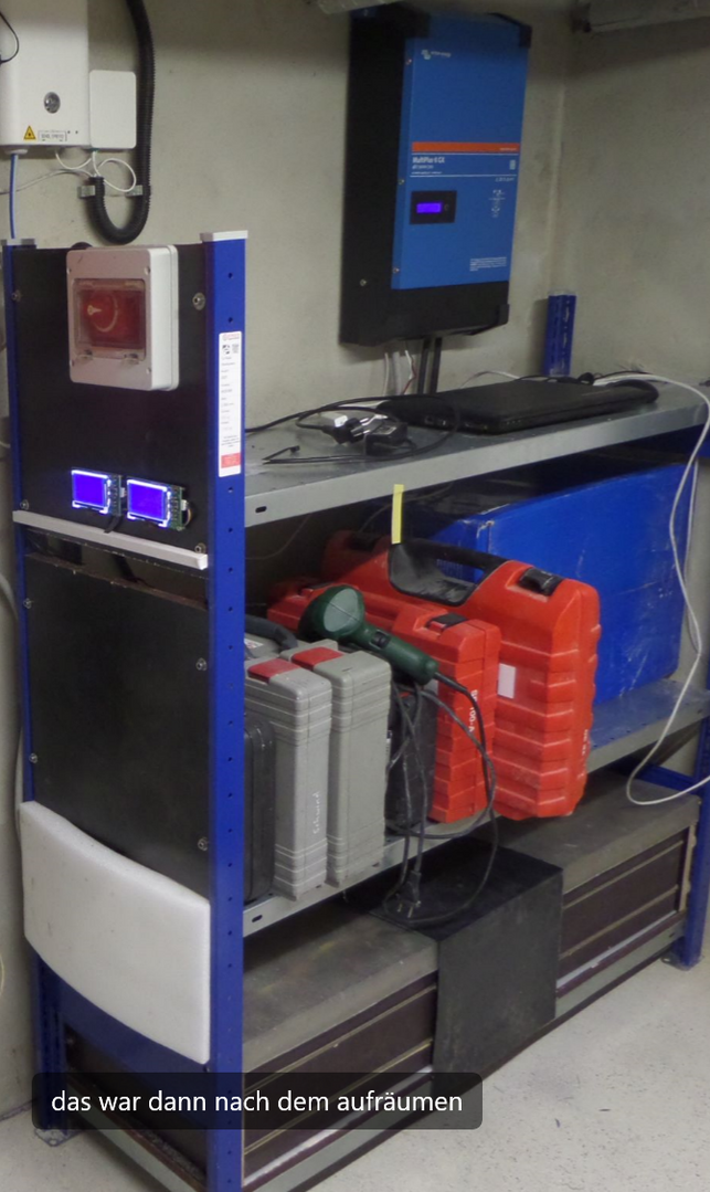

im April2022 musste für ein 5kWh/3kW Akkusystem mit Steuer noch 7.000€ bezahlt werden (nur zur Info), das Speichersystem hat mein Bruder auf mein anraten hin aus dem Angebot gestrichen und sich nur die PV bauen lassen incl. Anmeldung. und dem ganzen Zip und Zap.
Speicher haben wir dann gemeinsam anders gelöst ;). für den selben Kurs gab dann 22kWh@4kW
