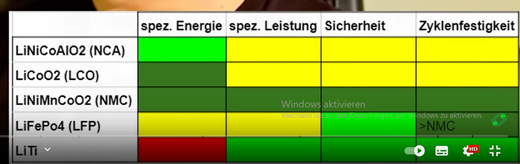

@andy22 danke dir, in einem seiner Videos hat Andreas auch das hier gepostet:
Ist das alles, was ich brauche oder ist die Liste noch länger?
Bei der Kombination von unterschiedlichen Zellchemien geht es vor allem darum, dass du ein Betriebsfenster deiner Batterie wählst, in dem alle Chemiebetrieb zurecht kommen. Sprich Ladeschlussspannung, Entladeschlussspannung und maximale Ströme für alle Zellchemien passend sind. Du solltest dir also für deine Zellen die Herstellervorgaben raussuchen und nebeneinander schreiben.
