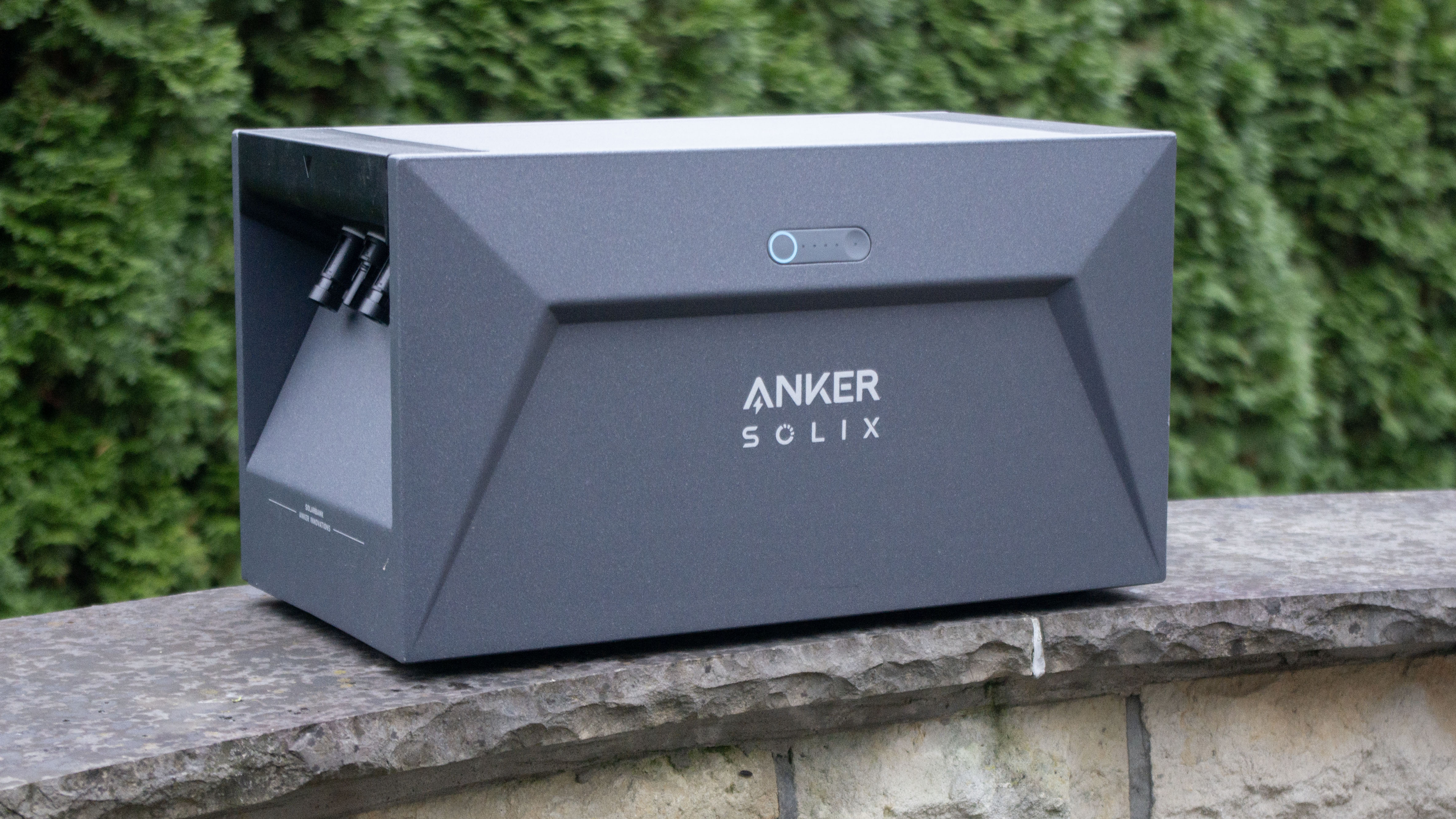

ich betreibe derzeit ein Solix Balkonkraftwerk auf meinem Carport-Dach, bestehend aus zwei Solarpanels, einem MI80 Wechselrichter und der Solarbank E1600.
Grundsätzlich bin ich mit diesem System zufrieden, jedoch gibt es eine Herausforderung: Der E1600 Akku funktioniert nicht bei Temperaturen unter 0 Grad, was mich letzten Winter einige Kilowattstunden gekostet hat. Deshalb überlege ich, den Akku und Wechselrichter ins Haus zu verlegen, um diese frostfrei zu halten. Dies würde bedeuten, dass ich die Kabelverbindungen von den Panels zum Akku im Haus umleiten muss, bevor sie zum Wechselrichter führen.
Meine Frage ist: Kann ich die beiden Solarpanels so zusammenschalten, dass ich diese mit nur zwei Kabeln an den E1600 anschließen, um so zwei Leitungen einzusparen, oder ist es erforderlich, jedes Panel mit einem separaten Port am E1600 zu verbinden - also insgesamt vier Kabel verlegen muss?

Ja das geht. Du musst Dir aber genau überlegen, was bei Reihen- oder Parallelschaltung passiert, ind was in Deinem Fall angemessen ist.
Hallo, da der Eingang auf 60V beschränkt ist, ist eine Reihenschaltung nicht möglich.
Aus der Dokumentation ist nicht ersichtlich ob die Eingänge intern Parallel sind und in Summe auf 30A und 800W begrenzt oder einzeln sind, deshalb kann ich hierzu nichts genaues sagen. Im Zweifel einmal probieren, was passiert wenn zwei Module parallel an einen Eingang geschaltet wird (ob dann die maximale Leistung deutlich sinkt).
Das werden 2 gettrennte MPPT sein, da brauchst du 4 Kabel, wenn du es fachlich sauber machen willst. Es gibt zwar Leute, die 2 MPPTs einfach parallel zusammenschalten, aber das ist fachlich eher Pfusch.
Hab nochmal Google Suche bemüht:
Laut beiden Quellen ist nur ein MPPT verbaut, was dafür sprechen würde, dass die Anschlüsse intern parallel geschaltet sind (wenn Sie hart verdrahtet sind, könnte man dies auch nachmessen).
Wenn dem so ist, spielt es keine wesentliche Rolle (außer Kabelquerschnitt) ob man vorher parallel schaltet und nur mit zwei Kabel rein geht, oder der sowieso intern parallel schaltet.
Im Ankerblog schreibt einer auch er hat die Rückmeldung von Anker, dass nur ein MPPT verbaut ist:
"Hier die Antwort von Anker bezüglich meiner Anfrage zur Anzahl MPPT: „Leider werden beide Eingänge unserer Solarbank nur von einem MPPT gesteuert.“
Ein anderer Benutzer schreibt er hat den Durchgang der Eingänge mal gemessen:
"Hallo, ich habe die Eingänge mal auf Durchgang gemessen, die liegen parallel. Das bedeutet nur ein MPPT."
Dem nach würde ich stark von nur einem MPPT ausgehen. Schalte die Module mal parallel und geh auf einen Eingang und schau ob du dennoch volle Leistung bekommst, dann kannst du dir die weiteren Kabel nach drinnen sparen, würde nur nach der Parallelschaltung einen entsprechenden Kabelquerschnitt verwenden (abhängig von der Kabellänge und max Leistung von 30A).
