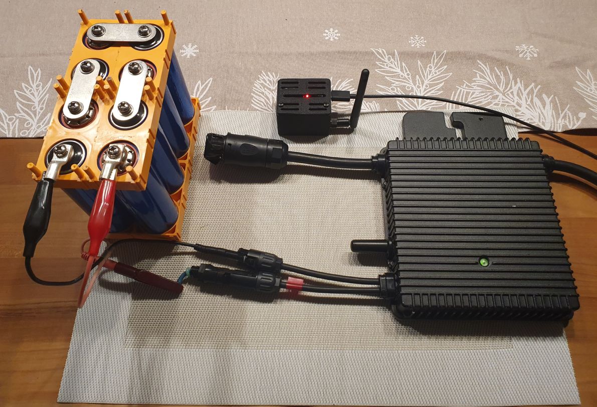

Ich hab dazu einen kleinen "Labor-Aufbau" mit einem altersschwachen 8s LiFePO4 Akku (10Ah) an einem HM-300 mit einer open DTU on Batt. gemacht.

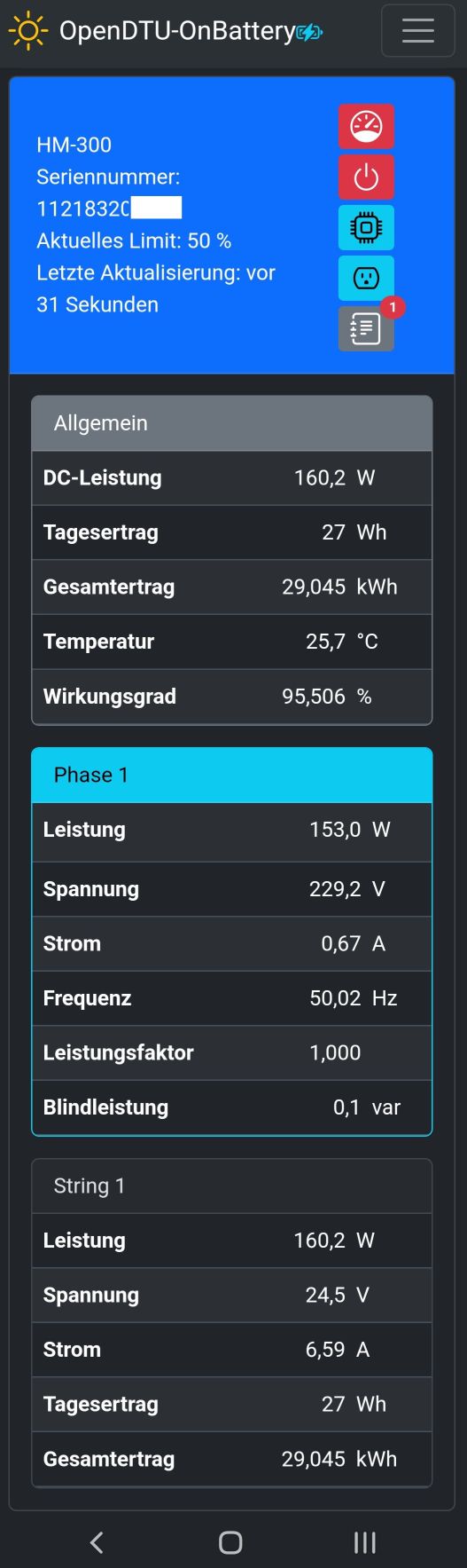

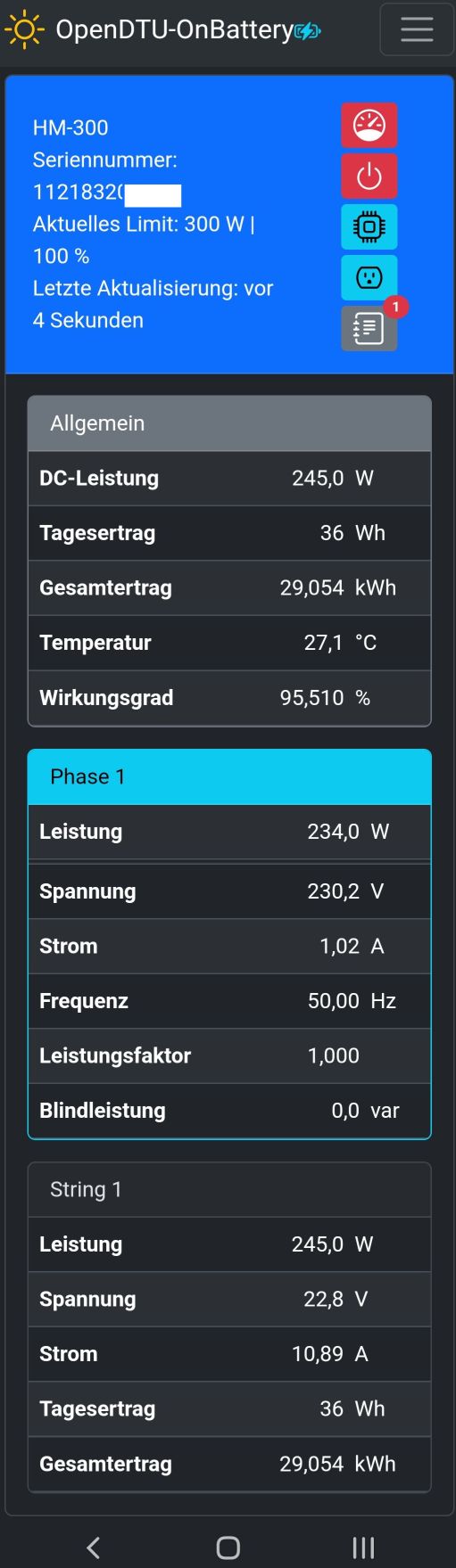

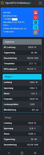

Siehe Bilder: einmal mit unlimiterter Ausgangsleistung (nennt sich "100% Limit") und einmal auf 50% limitiert.
Man sieht schön, dass bei einem 8s LFP Akku am HM-300 letzterer bei Pmax = 100% sein Strom-Limit erreicht, er dadurch nicht mehr seine max. Ausgangsleistung erreicht, 234W (AC) sind nur noch drin.
Kein Problem bei einem 50% Limit.
Es macht also Sinn, hier von vornherein die Leistung am Hoymiles dauerhaft auf ca. 75% oder vlt. weniger zu limitieren.
Fazit:
Der Hoymiles kann sehr wohl selbst an einem 8s LFP Akku betrieben werden.
Du bräuchtest, wenn du mit einer Limitierung leben kannst, keine weiteren Zellen hinzukaufen.

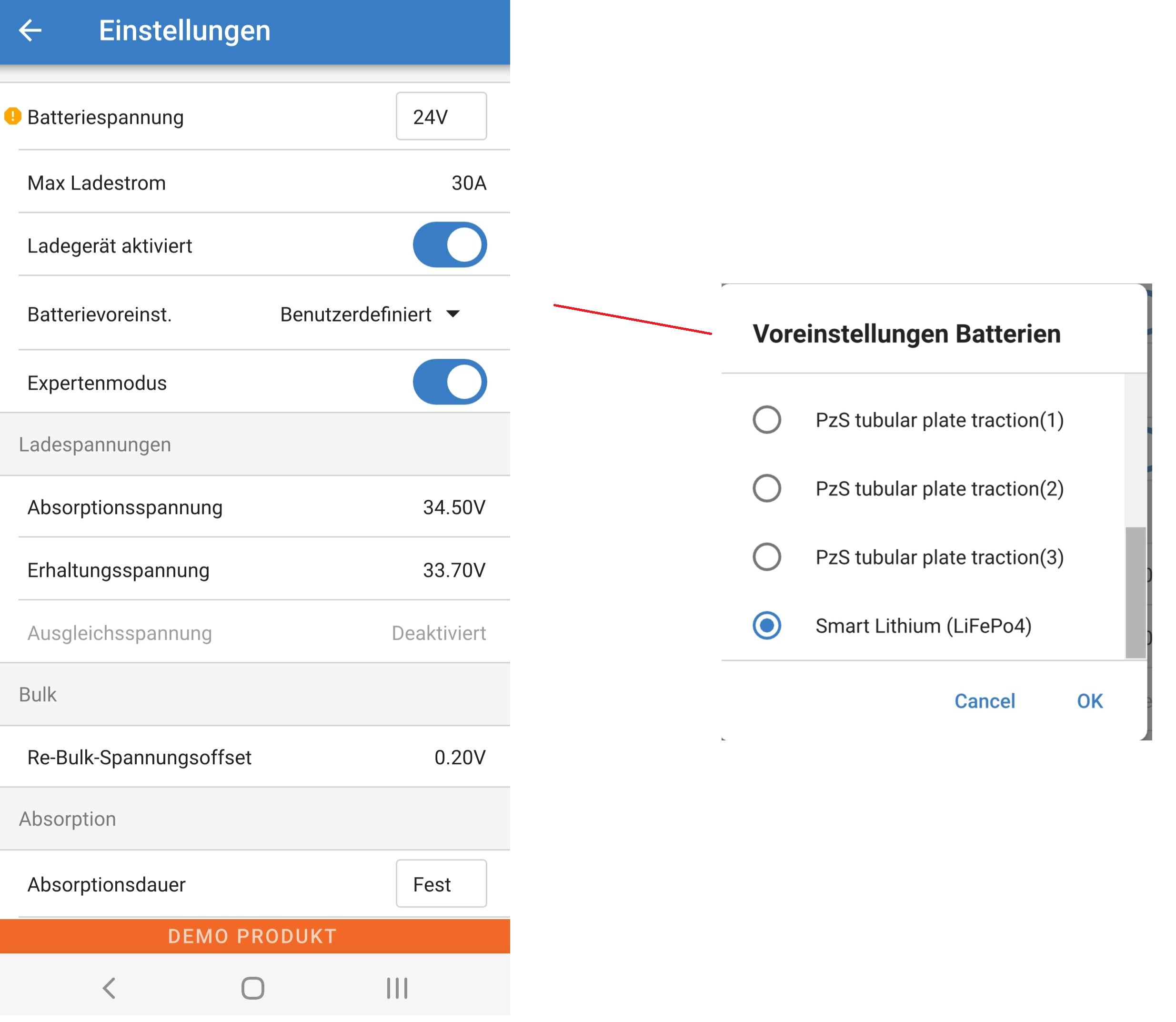

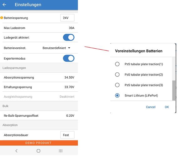

Anbei 2 Bilder aus der Victron Connect App.
Damit kann man mit den eingebauten "Demo Bibliotheken" die SmartSolar Laderegler simulieren.
Im Beispiel ein 100/30, der für ein Vorhaben evtl. schon ausreicht.
Über die Einstellungen > Batterie > Expertenmodus kann man sehr wohl einen 10s LFP Akku einrichten.
Ich hab hier konservative Werte eingetragen mit 34,5V Absorptionsspannung (meine Güte Victron ... die hängen mit ihren Begrifflichkeiten immer noch in der alten Blei-Akku Welt herum...)
