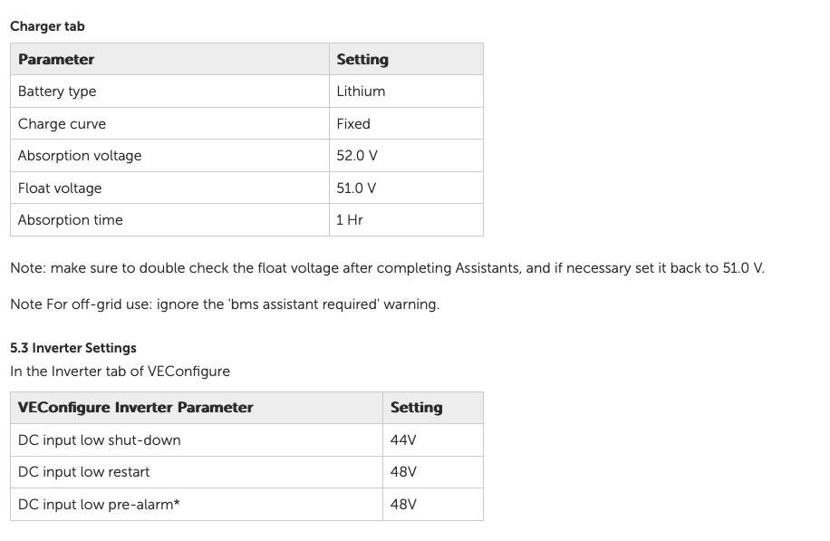

https://www.victronenergy.com/live/battery_compatibility:pylontech_phantom
52V/51V/44V laut Victron

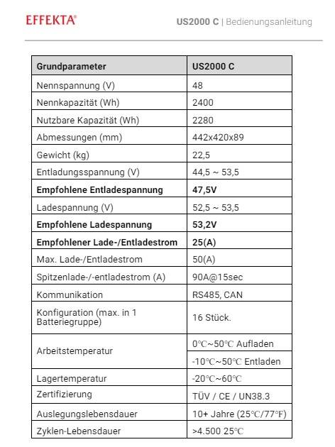

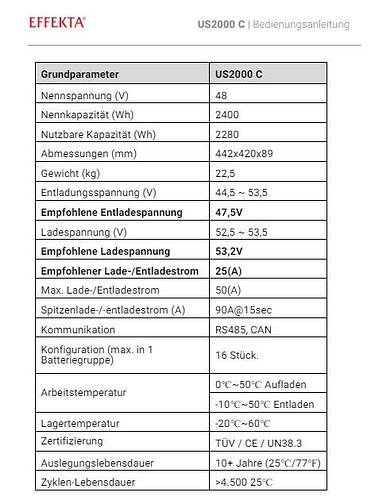

Im Datenblatt für die US2000C sind ein paar Werte angegeben. Ich werde die empfohlenen Werte mal durch 15 dividieren und das JBD BMS so einstellen. Mal sehen wie sie die Teile dann bei Last verhalten.
Da ich ein eAuto mit 6kw damit lade kommt entsprechend Last zusammen.
Falls jemand die detaillierten BMS Zelleneinstellungen der Pylontech hat, gerne her damit.
