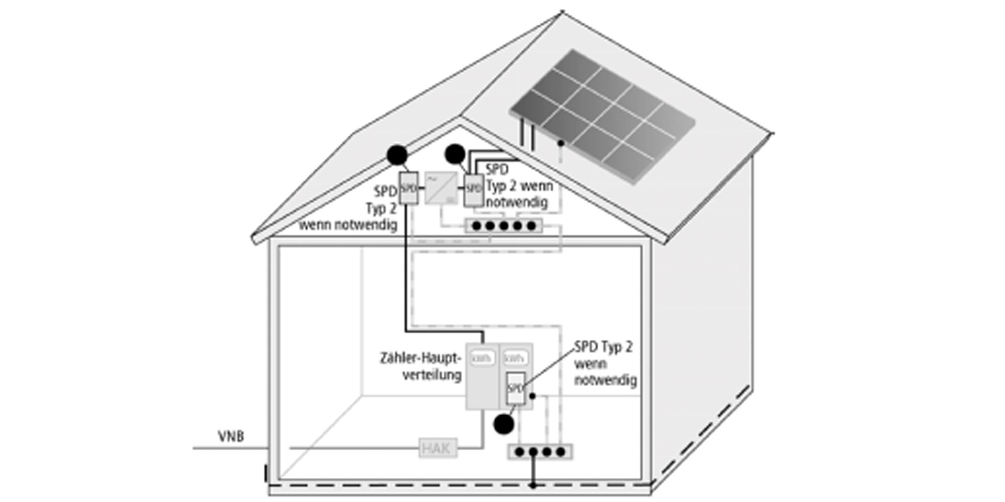

@und-mehr Die Frage war ja wie die Solarmodule geerdet werden müssen. Das darf nicht über den Schutzleiter gemacht werden. Hier geht es ja um den Potenzialausgleich von elektrisch leitenden Gebäudeteilen wie z.B. Rohre, Satanlagen, Antennen, .... Die müssen mit mindestens 6mm2 mit der PPAS verbunden werden.
Da geht es auch nicht um Blitzschutz sondern darum das man die Teile ohne Gefahr berühren kann auch wenn diese (durch einen Fehler) mit einem elektrischen Leiter verbunden sind.
Den Schutzleiter verwendet man bei nicht Schutzisolieren Geräten um das Gehäuse zu erden. Hat im Prinzip die gleiche Funktion wird durch VDE aber unterschieden.

Hier aus der offiziellen VDE Seite: Blitzschutz von Photovoltaik-Anlagen - VDE Blitzschutz (Abschnitt 4 trifft meisten zu)

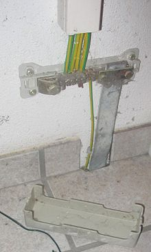

Das ist die Hauptpotenzialausgleichschiene. Da geht der Banderder drauf.

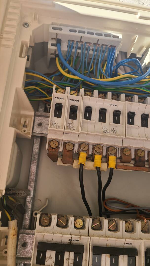

Ich wohne im Norden Deutschlands und habe keine Blitzschutzanlage. Es wäre ja perfekt es im Schaltkasten der Garage zu Erden. Das wäre relativ stressfrei. Und zur Sicherheit einfach ein 16mm² nehmen und im Sicherungskasten anschließen wenn so ein Kabel in die klemmen passen.Habe jetzt im ganzen Haus geschaut aber keine potetionalschiene gefunden.

Hier mal noch eine Foto vom Kasten der Garage wo man es eventuell sehen kann ob es möglich ist.
Das dickere Erdungskabel hat einen Außendurchmesser von 5mm falls das hilf.

So wie das aussieht, ist das aber nur "intern" Das kann auch 20mm haben... Das bringt ja nix, bei der Mini Zuleitung. Das sind ja maximal 2,5mm²
@benni also muss ein tiefenender gesetzt werden?
Ich würde eher die Zuleitung "ertüchtigen"
@benni aber wie?
Das wäre schon extremer Aufwand von der Garage bis zum Haus neu zu verlegen.
