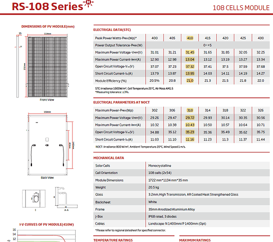

ich habe mir 2x 410Wp RosenSolar Module bestellt (Datenblatt siehe Anhang) möchte mir jetzt wegen der 19% MwSt Ersparnis noch einen WR kaufen.
Nach einiger Recherche bin ich darauf gestoßen, dass ich auf mehrer Dinge achten muss:
Maximum Power Voltage-VMPP(V) 31.45V
Maximum Power Current-IMPP(A) 13.04A
Peak Power Watts-PMAX(Wp)* 410Wp
müssen im Bereich des WRs liegen.
Nun habe ich den WR Apsystems DS3S gefunden. Laut Datenblatt (siehe Anhang) kann der DS3S:
  • 255-550WP -> Check
  • MPPT 28-45V -> Check
  • Maximale Eingangsstromstärke 18A x2 -> Check
Dann sollte der WR doch passen, oder? Ich bin mir grade nicht sonderlich sicher, denn dieser WR ist etwas günstiger als Vergleichsprodukte.
Könnt ihr mir bitte helfen? Ich wüsste gerne ob ich etwas wichtiges übersehen habe.
VG,
Wurzelsepp.
APSYSTEMS_DS3S_DS-DE.pdf (652 KB)

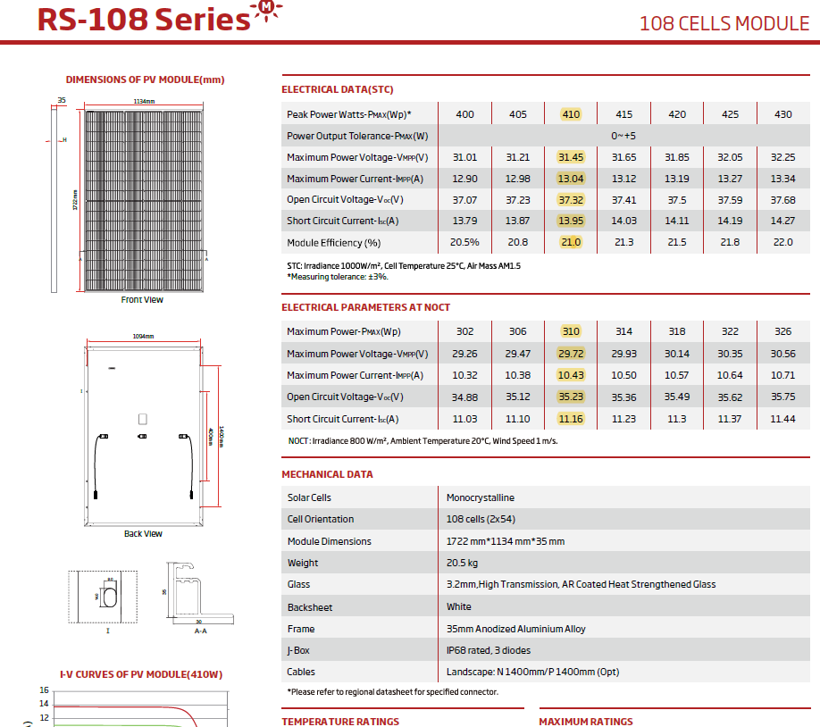

Anbei noch das Datenblatt des Moduls (PDF konnte beim Initialpost nicht hinzugefügt werden).
