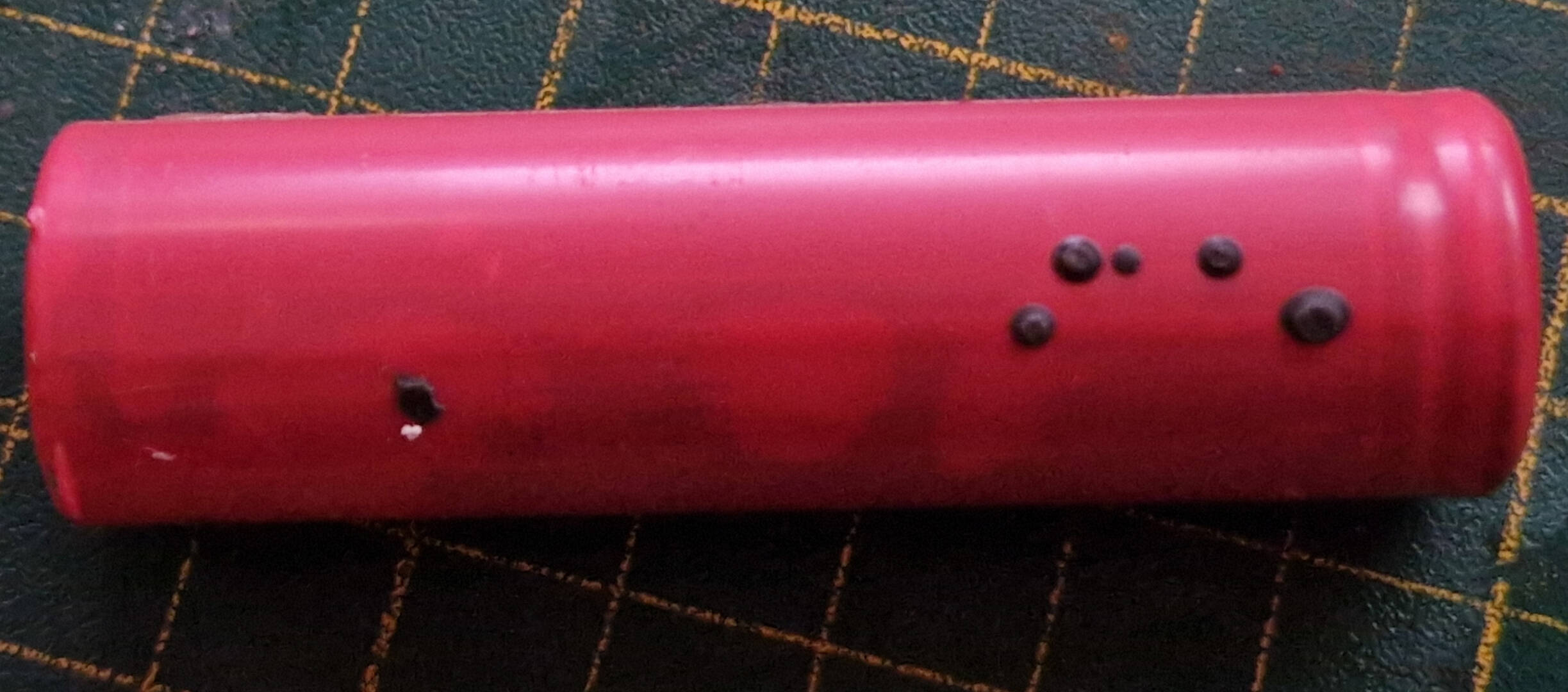

Jetzt habe ich einige Zellen gesehen die unter dem Schrumpfschlauch so Flecken haben (Bild) (wie wenn etwas ausgelaufen ist).
Diese Zellen sind von den Werten oft gut. Muss man diese entsorgen oder kann man diese benutzen?Was macht Ihr mit denen? Alle neu einschrumpfen oder weg damit?
Ich habe nämlich das Gefühl wenn ich alle entsorge die tief entladen,rostig,ausgelaufen(?) ,Heizer, unter 2000mah sind ,bleibt da nicht mehr viel übrig {green}:smile:
Die Zellen die Flecken unter dem schrumpfschlauch habe sind durchkorrodiert. Die sind mal tiefentladen gewesen und der organische elektrolyt ist zum Teil zerfallen und hat den edestahlbecher der Zelle von innen nach außen zersetzt.
die kannst du nur noch entsorgen

Ich bin Dampfer und bei mir sehen auch ein paar Zellen so aus... ich dachte bisher immer das evt. Liquid drunter gekommen ist.
Funktioniert haben die Dinger jedenfalls immer bis zum Schluss einwandfrei...

Haha , der war gut. :smiley: . Ja die funktionieren fast alle noch gut,wenn mann aber den Schlauch abmacht sieht man schon das dass Metall angegriffen ist.
Lade und einlade doch solche wurmstichigen Akkus mit 1C. Aber am besten im Freien.
wenn ein Akku eine Leckage hat funktioniert das CID nicht mehr. Das unterbricht druckgesteuert bei etwas 30Bar den Stromfluss.
wenn schon Elektrolyt austritt baut sich nicht mehr genügend Druck auf um das CID zu triggern.

naja, die Frage ist halt ob das zeug wirklich Elektrolyt ist.Aber was soll es sonst sein...
Ich frage mich halt nur warum ein Akku mit weniger Elektrolyt noch so gut funktioniert?
Solange in dem Akku kein Druck herrscht kommt da auch nur wenig Elektrolyt raus, er swapper ja nicht in der Zelle rum sondern ist in der Elektrodenpulver-Matrix eingelagert.
ach ja, der Elektrolyt bildet in Verbindung mit Wasser (Feuchtigkeit) Flusssäure.
Danke für den Hinweiß,werde die betroffenen aussortieren.
