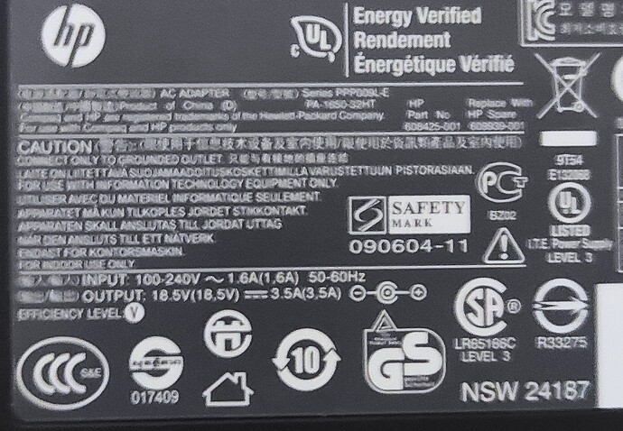

Ich habe mir zum Laden der Powerstation, die ich am Bauen bin, ein Ladegerät besorgt das von HP stammt. 18,5V 3,5A.

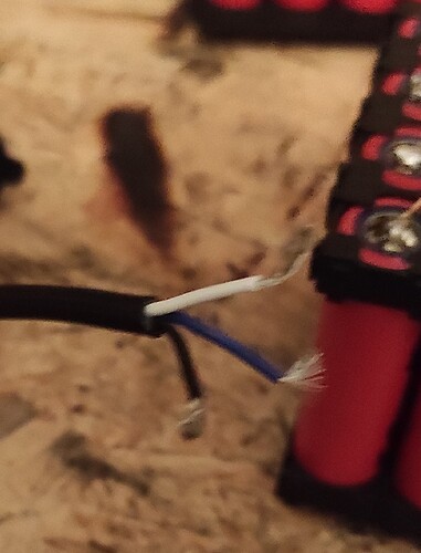

Jetzt passte der Stecker nicht, also habe ich ihn abgeschnitten und dachte mir, machst du halt einen XT60 Stecker dran.
Doch jetzt steh ich ein wenig verwirrt hier rum.:stuck_out_tongue:
Da sind 3 Adern drin.
Schwarz Masse
Blau schmeißt 18.9 v raus
Weiß schmeißt 19.5 v raus.
:person_facepalming::joy:
Warum sind da 2 + Stränge drin?
Und welchen nehm ich jetzt.
Ok,
Hab was gefunden.
Blau scheint ne Steuerleitung zu sein.
https://www.mikrocontroller.net/topic/227886
Ich versuch es dann demnächst mal mit Schwarz und Weiß.
