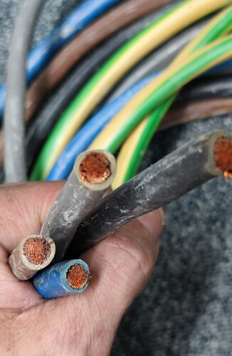

habe mir jetzt mal so eine Chinabatterie bestellt (120Ah/48V). Mal testen....kommt eh erst Januar oder Februar. Brauche ich zwingend extra Batteriekabel ? Hab mir bei der Arbeit so Reste 5x50mm2 mitgenommen. Einzelleitungen sind 50mm2 Kupfer, nur die Ummantelung ist nicht so stabil wie bei normalen Batteriekabeln. Gibt es da irgendwelche Probleme oder was worauf ich achten sollte ?
Da bist Du aber auf der sicheren Seite. Wenn die Isolierung nicht so gut ist kannst Du ggfs. noch in Leerrohren verlegen oder guten Schrumpfschlauch drüber machen. :angel:
Gruß Kai
Super.....Dankeschön.

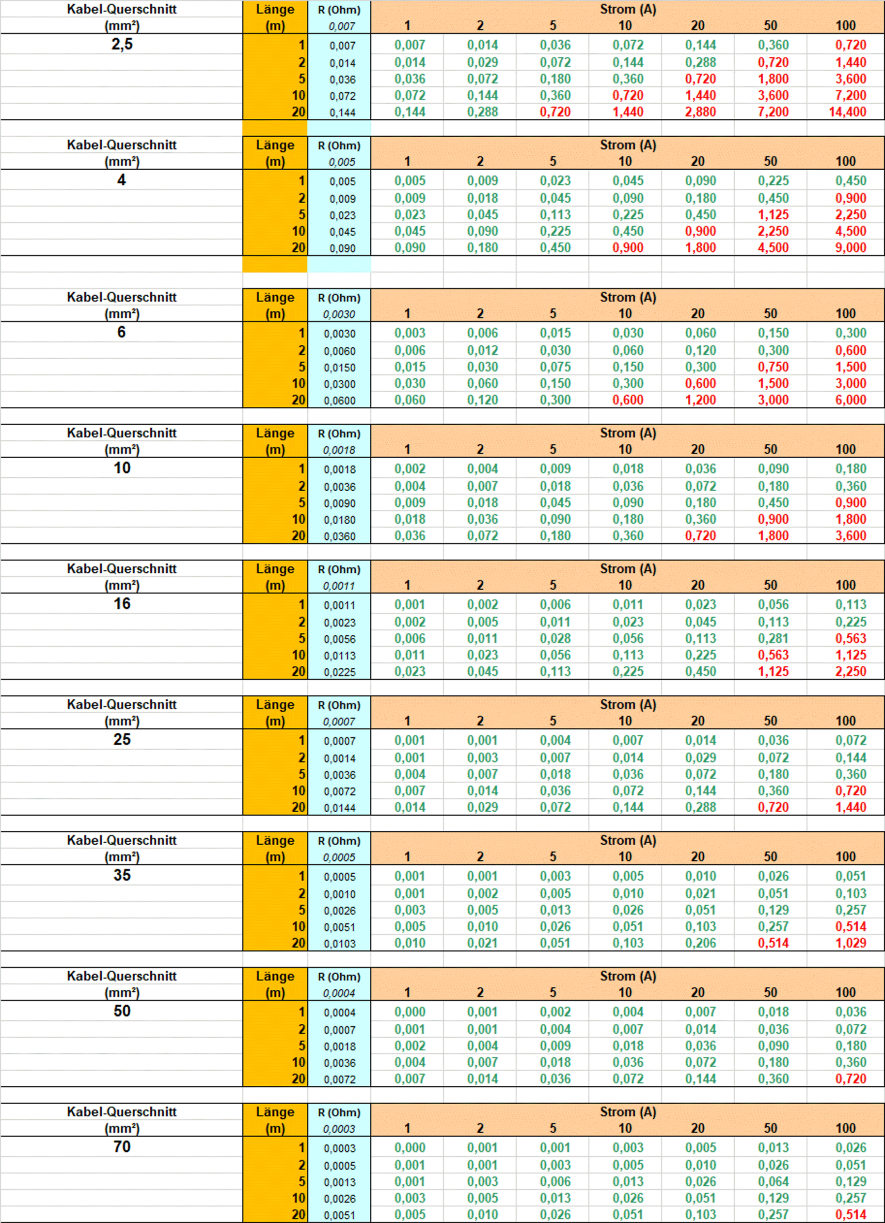

habe mich bei meiner PV Anlage hiervon leiten lassen:
