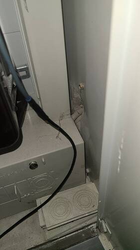

Also in der Garage liegt auch Starkstrom und eine separaten Sicherungskasten. Ich gehe davon aus das die Leitung geschätzt bis zum Hauptgebäude ca. Geschätzt 20 bis maximal 30 Meter beträgt. Denke aber eher weniger bis zum Haus. Die Garage steht ungefähr 5 Meter vom Hauptgebäude entfernt.

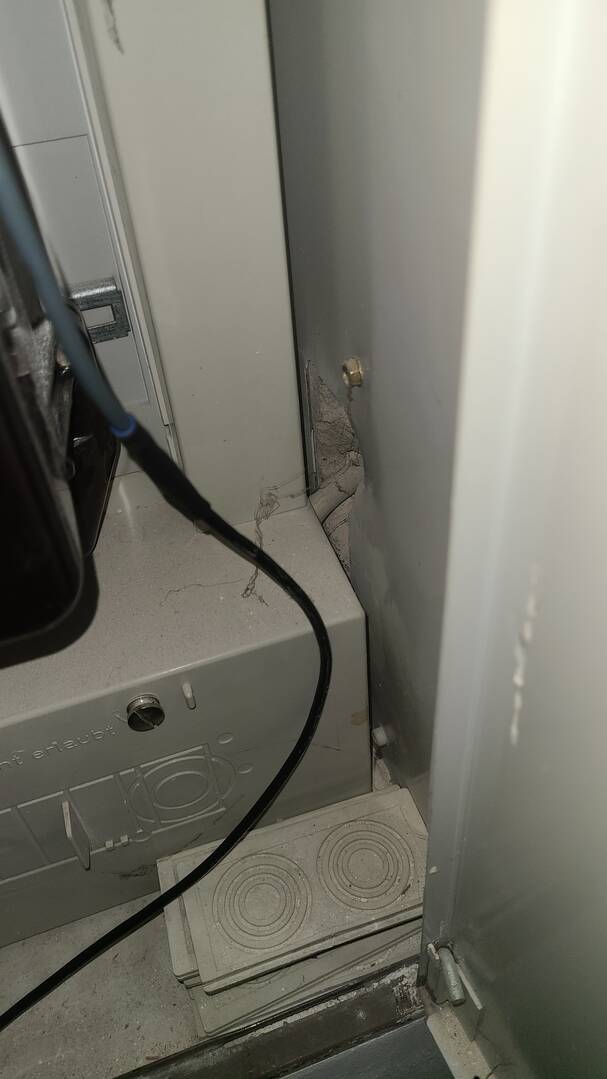

Eventuell kann ich ein Foto machen sodass man es einschätzen kann. Oder kann ich das mit der schieblehre messen ohne eine gewischt zu bekommen. Bei Strom bin ich das sehr vorsichtig ?
@isomeer okay werde ich machen

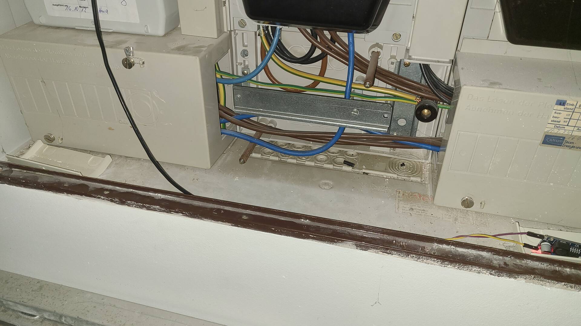

Mach am besten ein Photo von den Kabeln, die im Haus aus der Hauptverteilung Richtung Garage rausgehen, und ein Photo von den Drähten, die in die Unterverteilung in der Garage reingehen. Sollten drei Phasen (braun, grau, schwarz) sein, und N (blau) und PE (gelb/grün). In der Garagen-Unterverteilung geht es vermutlich mit einem dreiphasigen FI los. Da könntest du die 3 Phasen plus N sehen. Lieber nicht mit der Schiebelehre im Sicherungskasten rumfummeln!
Wenn dein Vater Elektriker war, wird da vermutlich alles ok sein. ?

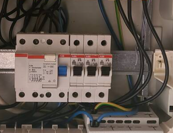

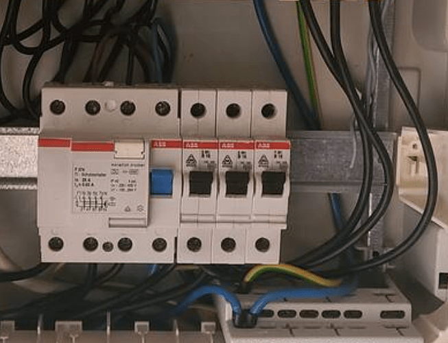

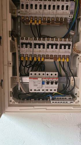

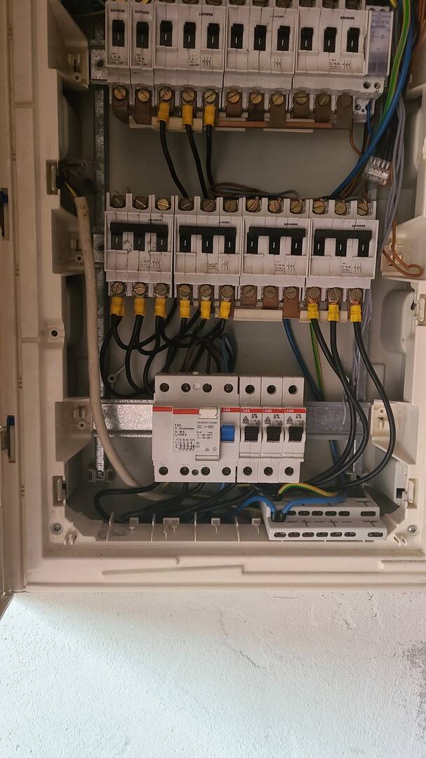

@saugnapf ja normalerweise sollte alles okay sein. Hier mal 2 Photos. Weiß aber nicht genau ob er alles selber gemacht hat weil wir auch noch ein BKHW haben was nicht selber gemacht wurde. In der Garage aber schon.
Die Garage wurde vor 12 Jahren umgebaut. Aber nicht alle Kabel neugenacht(also nur erweitert)
Das Foto com schaltkasten ist aus der Garage.
Schwer zu sagen, da würde ich auf 5x1.5mm² tippen. Die Drähte, die von oben in den FI reingehen.
Und alles weitere dann mit 2.5mm² verdrahtet? Was meinen die Profis dazu?
@saugnapf ja wäre schön wenn sich ein profi äußern könnte. Oder ich nachmessen kann ohne umzukippen
Ob man den FI rausnehmen kann und mit einer schieblehre messen kann. Das wäre klasse.
