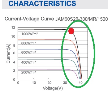

Bei 400 V haben die Module bei Sonneneinstrahlung die Leistung x.
Nein. Bei Leerlaufspannung z.-B. ist die Leistung gleich 0.
So wie ich das kenne müsste er die Spannung verringern, damit die Leistung sinkt.
Nein. Der Strom wird kleiner.

Das sind die U-I-Kurve bei verschiedenen Beleuchtungsstärken. Auf der Kurve für max. Beleuchtungsstärke hab ich einen roten Púnkt
Auf diesen Punkt versucht der MPPT Regler zu regeln da ist U und I also P = U x I maximal
Der grün markierte halbwegs lineare Bereich ist der der interessiert. U ist ungefähr gleich, I variiert stark.
Wenn du in Elektronik fit bist dann lies dir das mal durch => http://www.zabex.de/site/mpptracker.html
Wenn du das noch nachgebaut bekommst und mal ein paar Messungen selber durchführst weisst du auch wie es geht.
