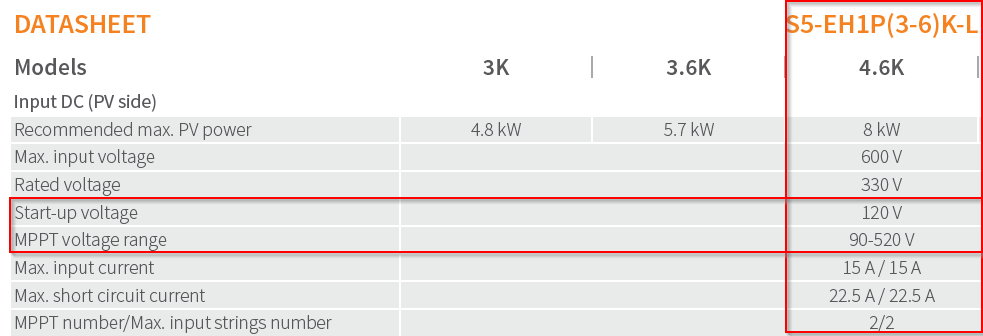

ich habe einen Solis S5-EH1P4.6K-L WR an dem 12 410W Module an einem String auf dem Dach hängen. Ich würde gern noch an den 2ten String 3 Module an die Hauswand (südausrichtung) montieren. Dort ist wirklich nur Platz für 3 Module und eine andere Aufteilung der Module auf die Strings macht auch keinen Sinn.
Ist das machbar (siehe Bild)? Bezieht sich die Start-up voltage darauf wann der WR angeht (ohne Batterie, nur PV) was ja dann locker duch den 1ten String mit den 12 Modulen abgedeckt ist? Damit der 2te String dann "läuft" müsste ich Module finden die eine Nennspannung (nicht Leerlaufspannung) im NOCT Bereich von MINDESTENS knapp über 30V (besser mehr) haben damit ich die 90V MPPT voltage range aus der Spec erreiche?
Vielen Dank!

Meistens wirst du Leistungsverlust haben, wenn der mppt Punkt der Panels unter den mppt Ränge des Wandlers fällt. Der Wandler belastet dann einfach nicht weiter und die Spannung bleibt am unteren Punkt des Wandlers.
Hast du in Betracht gezogen, kleinere Panels mit je 60 oder 72 Zellen unterzubringen, damit es wenigstens 4 sind?
Danke für deine Antwort. Ja genau danach suche ich jetzt. Gibt es da irgendwo eine übersicht? Hab gerade kein Plan wieviel Watt solche Module dann (noch) haben
Leistung und Fläche ist ziemlich proportional.
Also, mehr Fläche dann mehr Leistung.
