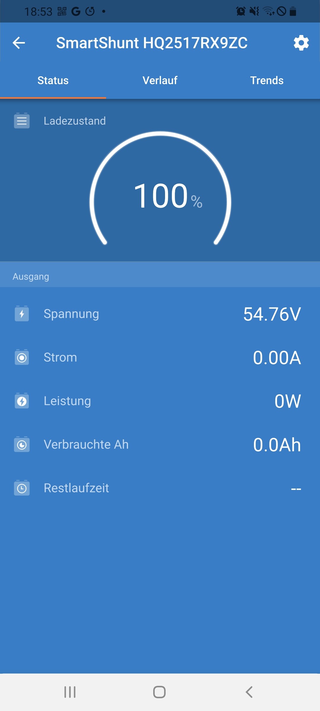

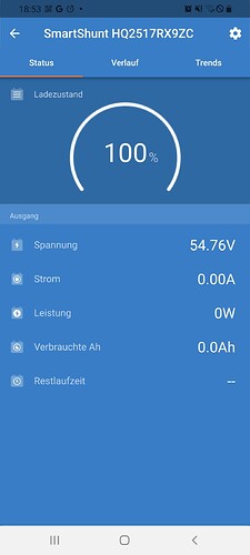

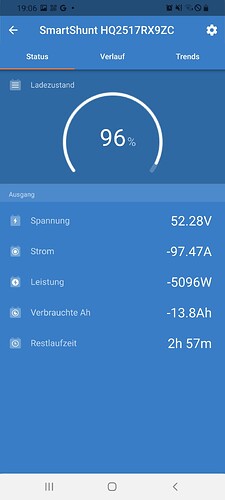

Mein Victron hat vorhin auf 100 % synchronisiert. Ich habe jetzt mal das E-Atuo an die Wallbox gehängt und sauge die Batterie mit maximaler Leistung was der SolarEdge WR hergibt leer. Das sind 5KW also habe ich aktuell einen Entladestrom von ca. 94,5A das entspricht bei der gegebenen Kapazität des Akku von 334Ah etwa 0,3C.

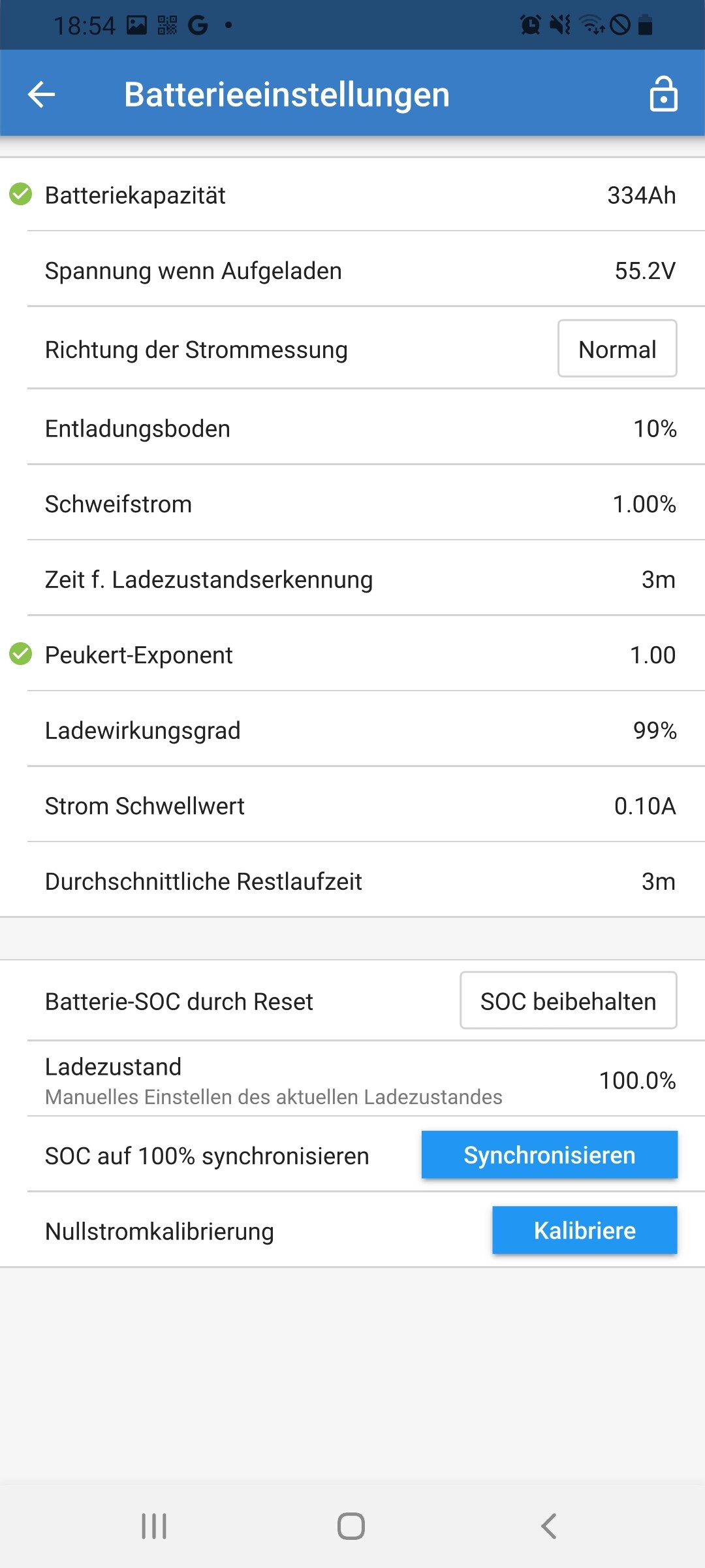

Zur Überprüfung welchen Einfluss der Peuert-Exponent hat, habe ich diesen jetzt erstmal auf 1.00 gestellt. Da kann ich jetzt perfekt die verbrauchten Ah mit dem angezeigten SoC vergleichen. Meinem Verständnis nach sollte der Shunt wenn ca 300,4 AH verbraucht sind einen Rest SoC von 10% anzeigen, da es ja keine Verluste durch den Peukert Effekt gibt.
Mal schaun wo ich auskomme! Ich vermute das der Shunt schon bedeutend früher einen SoC von 10% ausspuckt, was ich dann ja mal wieder nicht verstehen würde.

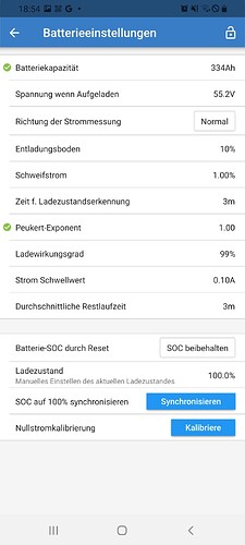

Meine restlichen Einstellungen sieht man in den angehängten Bildern.
Den Strom Schwellwert wollte ich noch reduzeiren um auch den Verbrauch des JK Inverter BMS mit zu erfassen. Da muss ich aber noch recherchieren was der Shunt im Standby, im Normalbetrieb mit und ohne Balancen verbraucht, danmit ich da einen Wert einstelle der mir kein Rauschen mitzählt.
An dem Shunt habe ich keine Nullstromkalibrierung gemacht, weil Victron sagt, des es out of the box nicht notwendig wäre.
Vor Start Entladung:
Einstellungen:

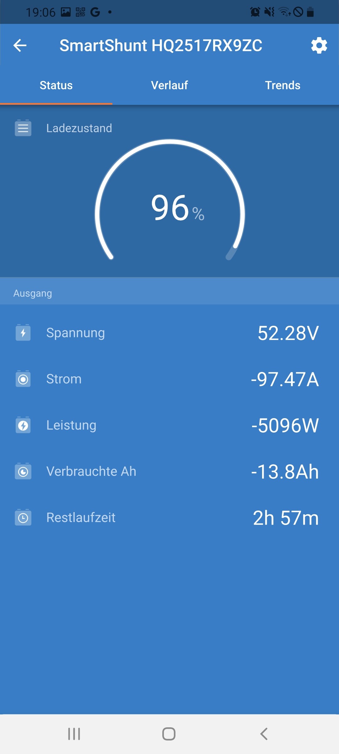

Nach Entladen von 13,8Ah:
Die 13,8 Ah entsprechen 4,1% der nominalen Nennkapazität von 334Ah, was ja genau einem SoC von gerundet 96% entspricht. Soweit so gut !:grinning_face:

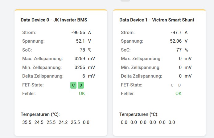

Und hier mal noch zum Vergleich was das BMS zeigt und was der Victron Smart Shunt :slight_smile:
Mit der Stromzange am Batterie Minus Ausgangskabel zum WR messe ich den gelichen Wert wie mir das BMS anzeigt. Aktuell ist mir noch nicht ganz klar wo die ca. 1A Differenz zum Smart Shunt herkommen….

Sieht alles jetzt schon sehr gut aus... bei mir steht der Peukert-Exponent auf 1,01, ich hab auch maximal 0,37C.
Strom Schwellwert kannst du ruhig auf 0,05 Ampere stellen.
Wenn der angezeigte Strom Null ist wenn keine Lasten am Shunt angeschlossen sind dann brauchste es nicht. Ich persönlich drück bei einem neuen Akku Aufbau trotzdem immer einmal drauf, auch wenn der Strom Null ist (für`s Ego^^).
Schweifstrom Einstellung von 1% erscheint mir sehr niedrig, hängt aber natürlich mit der Schweiffstrom Einstellung vom Lader und der höhe des maximalen Ladestromes zusammen. Ist wieder ein anderes Thema, da fehlt bei dir aber ziemlich sicher der Feinschliff :wink:. Die Zeit für die Ladezustandserkennung ist mit 3 Minuten doch recht hoch, kann passieren das du damit hin und wieder keine Synchronisierung bekommst. Spannung wenn Aufgeladen sollte um 0,1V tiefer liegen als die Ladeschlusspannung. Der Rest passt... Ladewirkungsgrad must du halt beim laden schauen ob es passt, aber das ist für gewöhnlich nur eine Anpassung im 1% Bereich bei um die 98-99%. Du kannst auch mal schauen wo die Spannung vom Akku liegt wenn du bei 10% angekommen bist (unter Last).

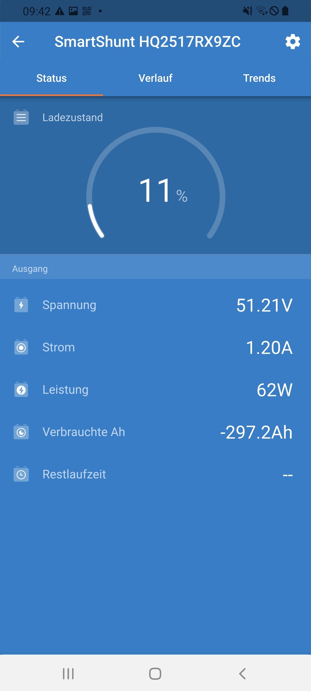

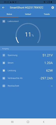

wollte mal kurz feedback geben, wie die SoC Kurve mitz Peukert-Exponent 1.00 lief.
Hier mal ein Foto bei 11% Rest SoC:
Das sieht wirklich ganz gut aus :slightly_smiling_face: Die verbrauchten Ah stimmen perfekt mit dem Rest SoC überein.
Beim nächsten mal schaue ich noch wie die Spannung unter Last bei 10% SoC ist, vielleciht kann ich ja noch ein paar Ah rauskitzeln. Leider habe ich keine Möglichkeit mit dem SolarEdge WR unter 10% zu entladen, da der WR dann keine Leistung mehr aus der Batterie zieht.
Mal schauen, wenn ich die Batteriekapazität im Shunt etwas höher einstelle, kann ich mehr entladen bis der Shunt 10% zeigt….
Siehst du läuft perfekt, danke für das Feedback :wink:.
