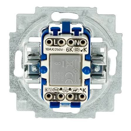

Danke sehr für die Anmerkungen. Ich würde es vermutlich erstmal über den Schalter laufen lassen und dann live beurteilen. Alternativ brücke ich den Kontakt mit einer Wagoklemme.
Oben ist ein Schalter von hinten abgebildet zu sehen.
Der hat eine Wagoklemme "integriert"
Den geschalteten Draht, auf 230V - zum anderen stecken :wink:
Niemand will freiwillig eine zusätzliche Klemme hinter einem Schalter bei flacher Dose montieren - mal so nebenbei...
