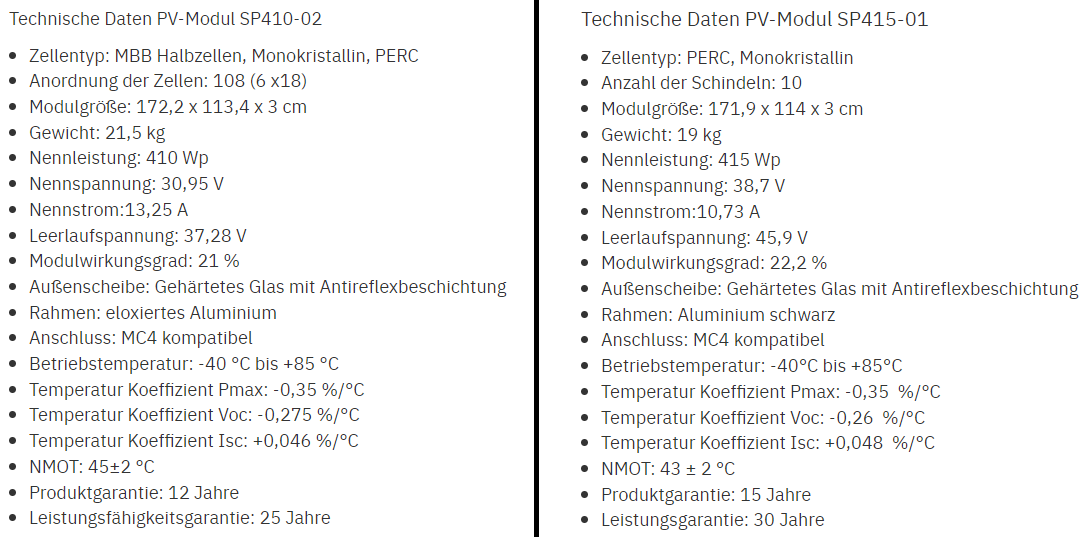

Wir sind aktuell dabei, ein Balkonkraftwerk anzuschaffen, haben aber noch Fragen zu den Panels (Rest ist geklärt).
Bild im Anhang
Kann mir jemand den Unterschied in den Nennfaktoren sowie den Koeffizienten erklären?
--> m.M.n wäre das rechte Panel das bessere aufgrund des höheren Modulwirkungsgrad. Spielen die anderen Faktoren auch eine wichtige Rolle?
Schattierung oder Aussehen spielt bei uns absolut keine Rolle. Wir haben "100%" von morgens bis abends die Sonne.
Gerne auch weitere Anmerkungen oder Informationen posten, falls diese wichtig sind.
Vielen dank im vorraus.

Was genau meinst du denn mit Koeffizienten? Die Temperatur Koeffizienten für Spannung / Strom / Leistung?
Die spielen eine Rolle wenn du den passenden Wechselrichter suchst. Siehe meine Signatur.
Das PERC-Modul ist von den Daten her das besser, ob du den Unterschied in der Praxis merkst ist fraglich.
Das Schwachlichtverhalten spielt mit unter auch eine grosse Rolle um bei bedecktem Himmel noch was raus zu holen, darüber lassen sich die Datenblätter aber nur wenig aus.
Ich würde bei der Auswahl der Module nach dem Preis gehen und ob die was Strom und Spannung anlangt zu einem Wechselrichter passen den man momentan kaufen kann.

Geplant ist der Growatt MIC 600tl-x als Wechselrichter einzusetzen. Und die Idee, 2x das 415 Wp Modul zu nehmen
Gute Idee, schlechte Idee, oder ohne nähere Informationen keine Aussage möglich?
EDIT: Habe versucht deine Formel anzuwenden aber es fehlt etwas
"Die STC Werte wurden bei 25°C ermittelt." --> Finde nur NMOT bei mir.
STC bezieht sich auf Leerlaufspannung, Kurzschlussstrom etc. Die Werte werden bei dir werden schon STC sein. Ansonsten gibt es noch NOCT. NMOT kenne ich nicht.
