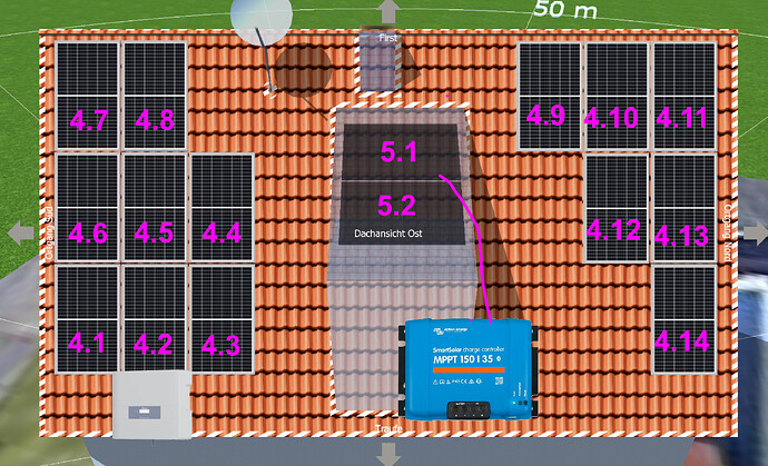

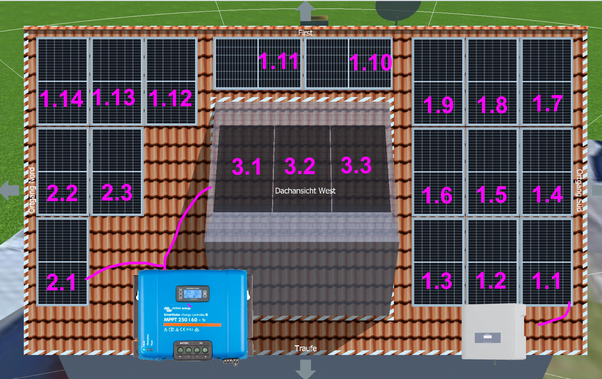

ich habe 36 Module DHT-M60X10-430-460 Module (eine Palette) im Garten stehen und 16x3,2V LiFePo4 CATL Batterien bestellt (der Rest fehlt noch). Jetzt gilt es, eine vernünftige Anordnung für die Strings zu finden.
Am Ende des Tages ist es mir recht egal, welche (Batterie)Wechselrichter ich nehme. Ich möchte halt meine DIY Batterie irgendwie ins System bringen. Am Liebsten wären mit drei Multiplus II 3000. Da ich Angst habe, dass 3 kW auf einer Phase nicht reichen, würde ich die Multiplus parallel zum Netz anschließen (lassen). Ein paar Verbraucher am AC-Out der Wechselrichter (Dachgeschoss mit der Heizung und Netzwerktechnik, Keller mit dem Gefrierschrank, Toiletten, Flure, Wohnzimmer). Die meisten Module würde ich einen einen Wechselrichter (Delta M8A weil verfügbar) anschließen (14 Module je String).
Nur was mache ich mit den restlichen Modulen? Ich müsste ja aufgrund der unterschiedlichen Dachneigung für jede Gaube einen eigenen String bauen. Die Module haben leider über 65 Volt, daher brauche ich hier mindestens den 150/35 bzw. 250/60 Laderegler. Und da kann ich dann ja nichts anderes parallel anklemmen. Daher erscheint mir das echt heftig (teuer). Aber mir fällt keine andere Lösung ein? Und dann habe ich ja noch die Module 2.1 bis 2.3. Hier benötige ich schon wieder einen einzelnen 250/60 für 600 Euro? Macht zwei 250/60 und einen 150/35, obwohl da fast nichts dranhängt... Ganz auf die Laderegler möchte ich aber nicht verzichten, damit im Falle eines Stromausfalls und wenn die Batterie sich leergezogen hat (GAU) diese sich wieder aufladen können. Und dann auch den Wechselrichter wieder mit Strom versorgen, so dass die gesamte Anlage wieder Strom generiert. Der Nachteil vom WR am AC Out ist natürlich, dass sich die Leistung der Multiplus und des WR nicht summieren (wie bei einer seriellen Topologie). Aber da ich selbst auf dem Westdach auf theoretisch 9.660 Watt komme wäre das eh egal, oder? Ich komme ja nie über die 9 kW der Multiplus. Kann man das noch nachvollziehen, was ich meine?
Habe auch schon überlegt, auf einen WR zu verzichten und alles per Laderegler zu lösen. Aber aufgrund der hohen Spannung der Module bräuchte ich dann 13 Strings, Ganz schön viele Kabel durch den alten Kaminschacht... Und zwei 250/60 kosten fast soviel wie ein Delta M8A).
Das mit dem Notstrom ist eher nice to have - wichtiger ist mir die Autarkie. Wenn es da eine andere, bessere (günstigere) Lösung gibt - her damit....
Den Plan habe ich mit meinem laienhaften Verständnis selbst erstellt. Ein Elektroingenieur (Bekannter) soll das ganze am Ende anschließen. Aber ich glaube, er verzweifelt auch gerade an den ganzen Strings? Keine Ahnung.
Und falls meine Frage nicht ganz klar geworden ist :slight_smile:
Wie würdet ihr die Module anschließen? Idealerweise in Verbindung mit drei Multiplus!
West
Ost
