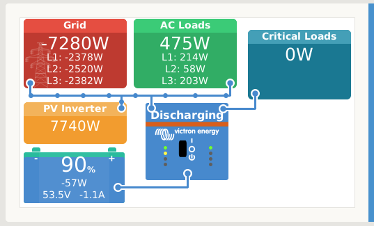

mir ist aufgefallen, dass, obwohl ich Überschuss auf AC Seite habe, mein MP2 den Akku entlädt. Es sind immer nur so um die 60W aber irgendwie verstehe ich nicht so ganz, warum das passiert.
Ich beobachte das sowohl, wenn die Batterie voll ist und keine Leistung mehr aufnimmt, als auch, wenn ich das Laden bei einem bestimmten SOC deaktiviere.
Ist das Verhalten normal? Danke für eure Unterstützung!
Hier ein Screenshot vom Venus OS (mein BMS zeigt dasselbe):
Interessant wäre:
- ob dein BMS richtig kalibriert ist (sagt Stromzange auch -1,1A)?
- Was sagt MP2 dazu? (Einstellungen/System Setup/Batteriemessungen/(beides aktiviert?))
- wie sind die ESS Einstellungen
- ist Balancer aktiv/ wie viel Strom schiebt er gerade? (bei meinem JK bei inaktiven laden/entladen zeit das BMS auch immer kleine Ströme an..)
Das wird der Eigenverbrauch des MP2 sein. Soweit ich weiß holt der sich das aus der Batterieseite ob das jetzt wirklich 60W oder etwas weniger sind kommt auch die Qualität der Messung an. Da war noch irgendwas in den Einstellungen mit dem man den Eigenverbrauch etwas verringern kann, steht in der Anleitung.
Das wird der Eigenverbrauch des MP2 sein. Soweit ich weiß holt der sich das aus der Batterieseite ob das jetzt wirklich 60W oder etwas weniger sind kommt auch die Qualität der Messung an. Da war noch irgendwas in den Einstellungen mit dem man den Eigenverbrauch etwas verringern kann, steht in der Anleitung.Puh, ist ja doof, dass der sich den nicht aus der AC Seite holt, wenn er schon Überschuss ACseitig hat...
Denk mal dran wo das Zeug herkommt. Die sind primär für Inselbetrieb gedacht, da wäre es nicht schlau wenn die Versorgung über AC wäre. Ich seh da kein Problem, wenn er ein bischen aus der Batterie zieht, kann ja bei AC Überschuss schnell nachgeladen werden und hat man einen MPPT an der Batteriem dann macht das der. Ist übrings sowieso kein Fehler wegen dem besseren Wirkungsgrad
