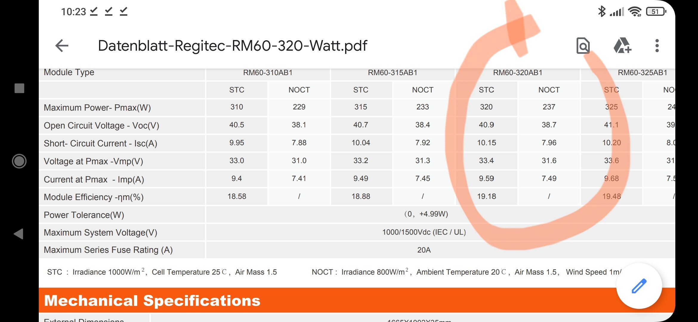

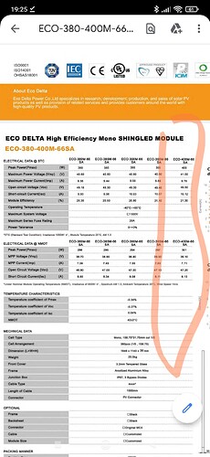

Hallo, ich habe seit November 2021 eine kleine Anlage auf der Terrasse... 2 x eco delta mit je 400w am growat mic 600.
Da ich jetzt günstig an ein weiteres Panel einer anderen Marke gekommen bin habe ich dazu einige Fragen...

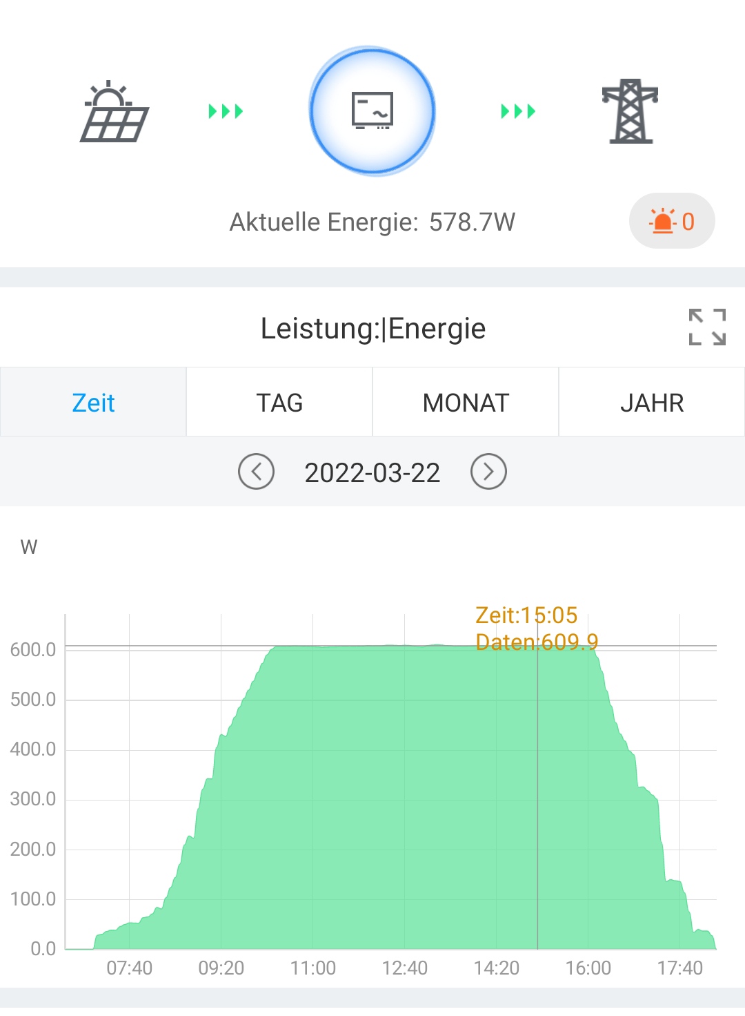

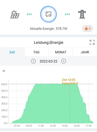

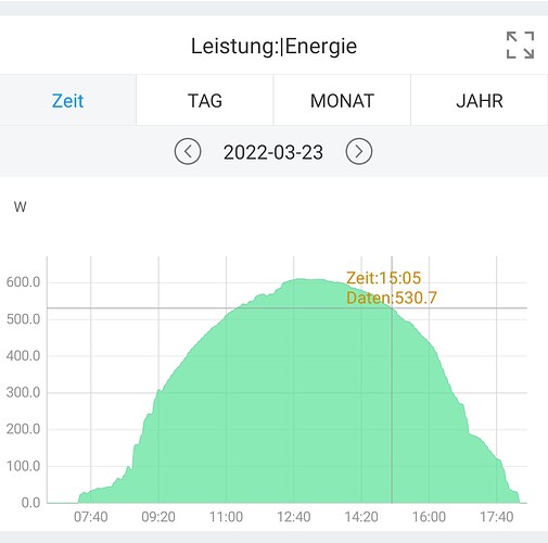

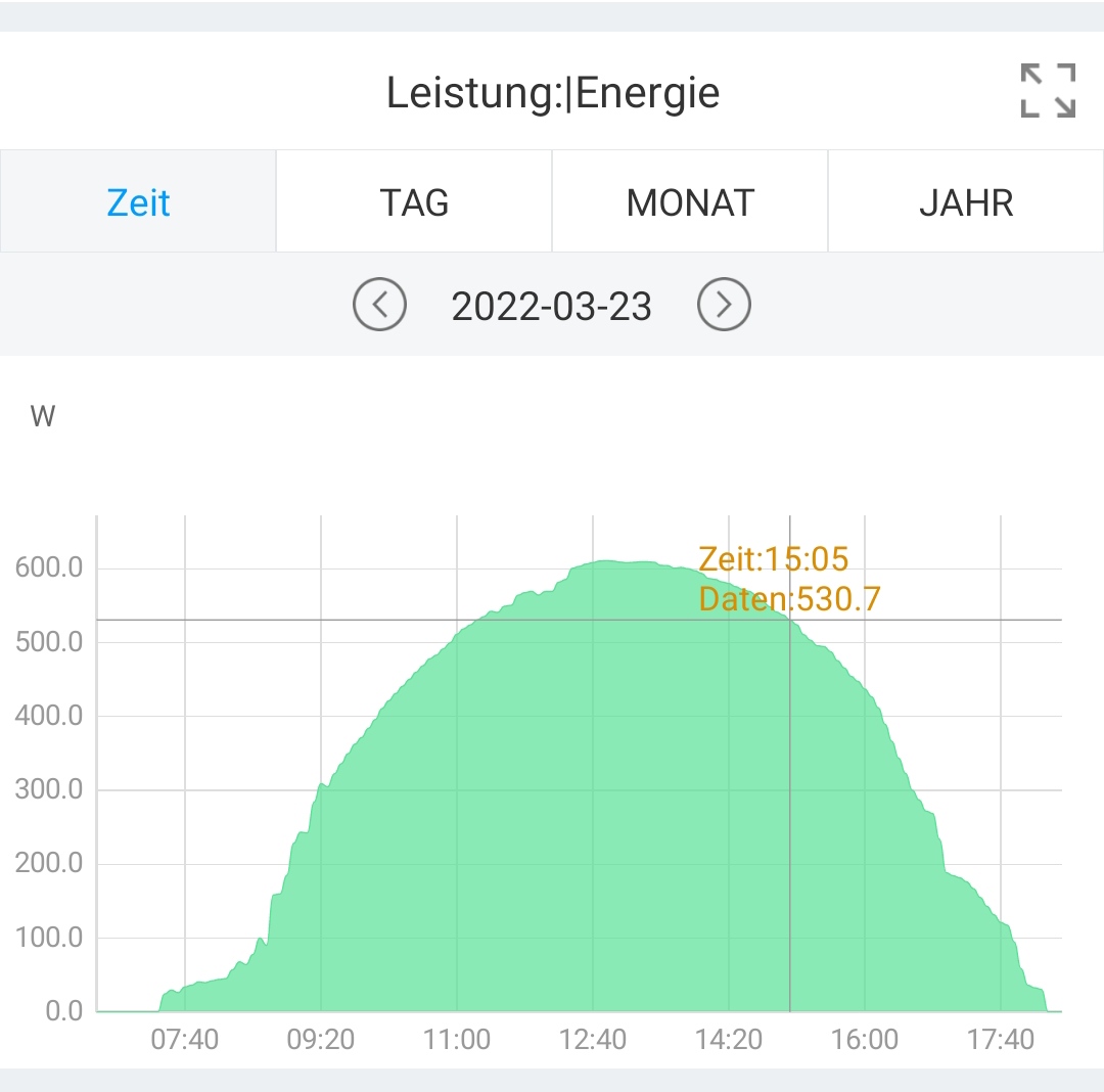

Jetzt läuft das in Reihe geschaltet nichtmal so schlecht habe bei Sonne mit dem Panel mix von 9:00 bis 16:00 konstant 600 Watt mit nur 2 Eco Delta ging es bis 11 langsam hoch auf 590 watt und ab 15:00 wieder langsam nach unten.
Eigentlich ist es ja dumm 400 und 320 in Reihe zu schalten...
Aber parallel zieht der geringe Strom das System unter die Schwelle des Wechselrichter ???
23.03 ist 2 Eco delta 22.03 ist 2 x 400 plus 320 in Reihe
Oder die 320 einzeln betreiben ?

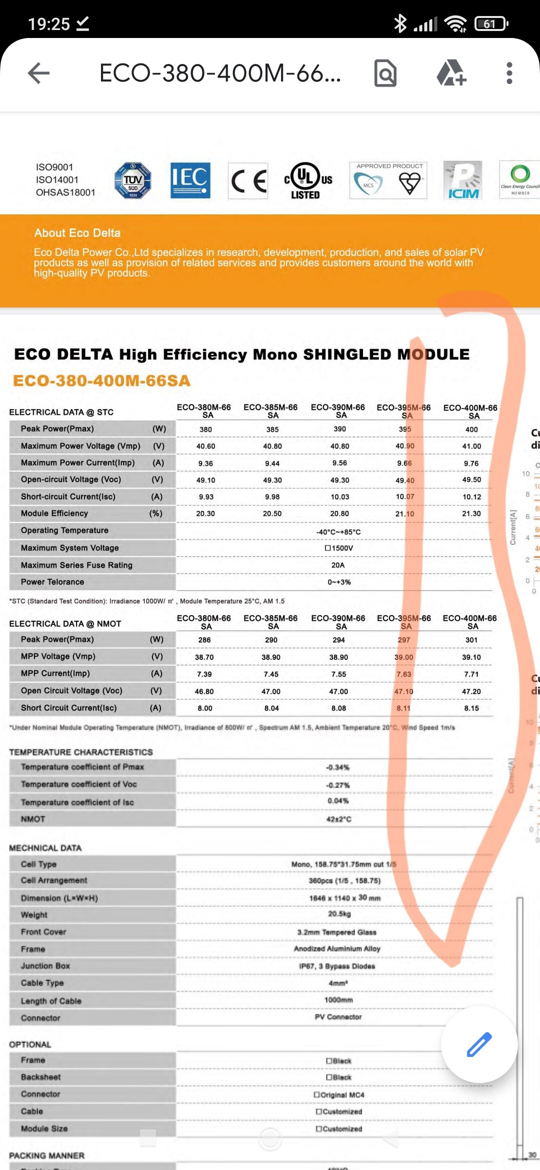

Ich würds genau so machen wie du es gemacht hast. Alle 3 in Reihe, vorausgesetzt, du hast das 320er Modul mit den knapp 10A und nicht das andere mit den 7.5A eingekreist...
In Reihe bestimmt das Modul mit dem niedrigsten Strom die Leistung des Strings. Da das eine Modul mit 10A genau so viel Strom liefert, wie die 400er klappt das.
Wenn du die Module parallel machst, bestimmt das Modul mit der niedrigsten Spannung die Spannung aller parallel geschalteten Module... In dem Fall wäre das das 320er Modul mit einem Voc von 40.9V... Bedeutet die 400er Module können nicht mehr zwischen ihren 41 und 49.5V arbeiten.

Danke für die Antwort !
Also sind hier die Ampere ausschlaggebend
Die Angabe in stc oder noct verwirrend
